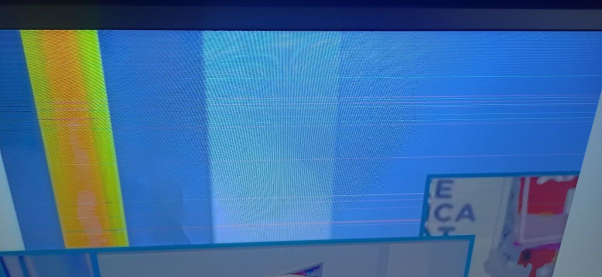

    Brak obrazu, podświetlenie jest, głos jest, po włączeniu przez chwilę tylko białawy, cienki poziomy pasek na górze:
    Ekran telewizora Philips 58PUS8535/12 z poziomymi paskami na całej wysokości.

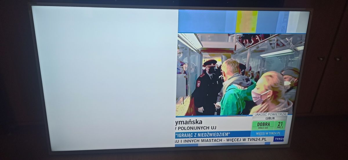

    Po odpięciu jednej taśmy od tcon taki obraz:
    Obraz telewizora z problematycznym wyświetlaniem, częściowo biały ekran po lewej i fragment programu TV po prawej stronie.

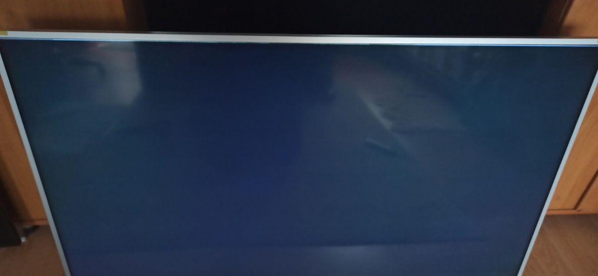

    Po odpięciu drugiej taśmy od tcon jest obraz ale już z poziomymi paskami praktycznie na całej wysokości:
    Pikselowy obraz na ekranie telewizora z poziomymi paskami.

    W tych modelach bankowo uszkodzona matryca/ zwarcie wewnętrzne/ można ją reanimować poprzez blokowanie pinów CKV na taśmach pomiędzy T-con a matryca na połwce która nie działa.

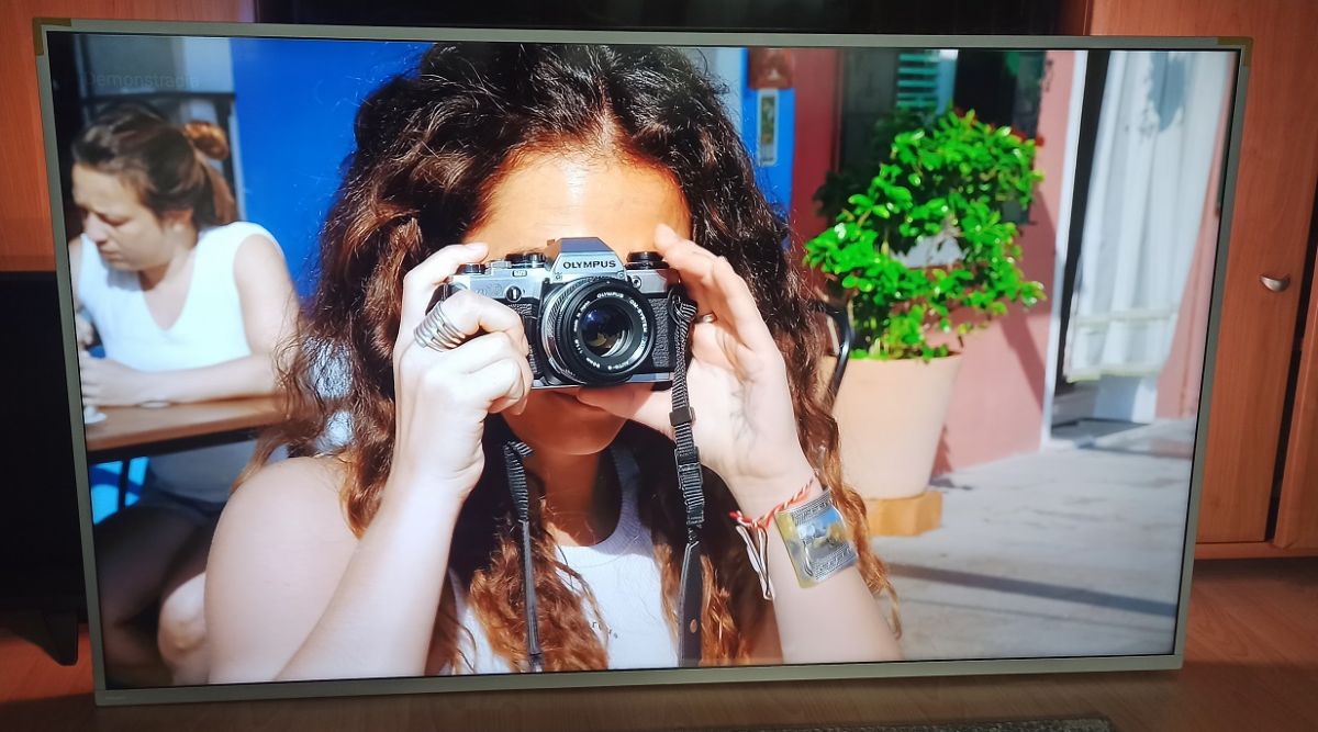

    Zaklejone pierwsze piny - TV działa. Lekko nie domaga na żółtym ale trzeba o tym wiedzieć żeby to zuważyć.

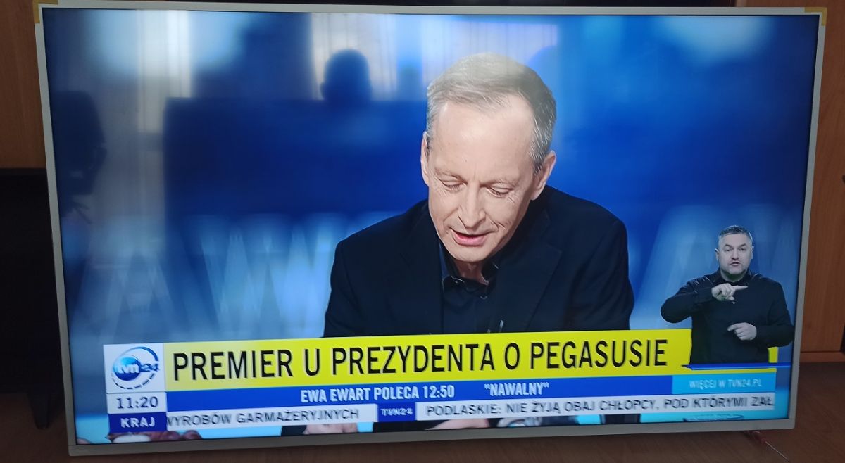

    Telewizor wyświetlający obraz kobiety z aparatem
    Mężczyzna w studio telewizyjnym z podpisem o tematyce politycznej, przy boku tłumacz języka migowego.
