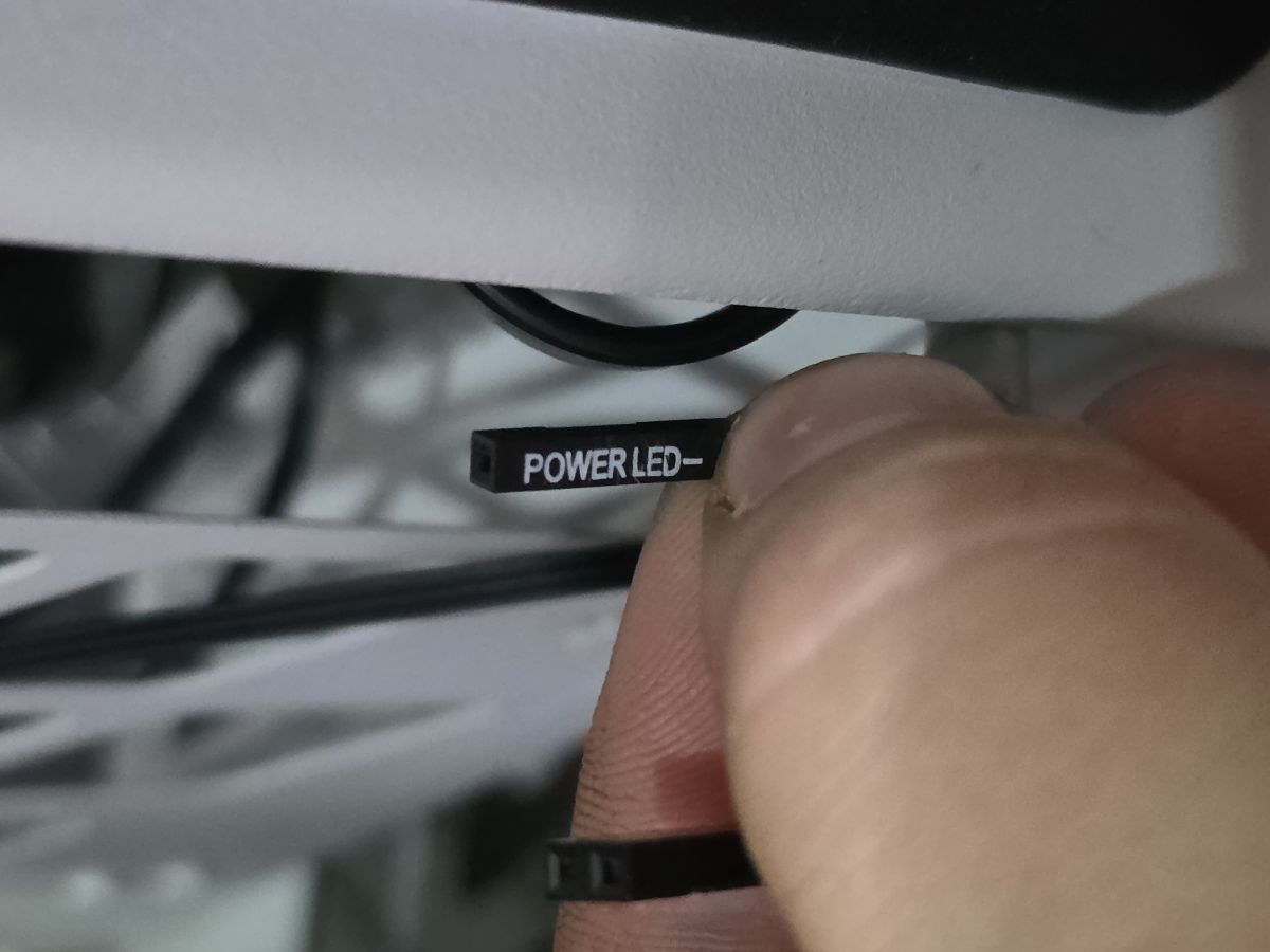

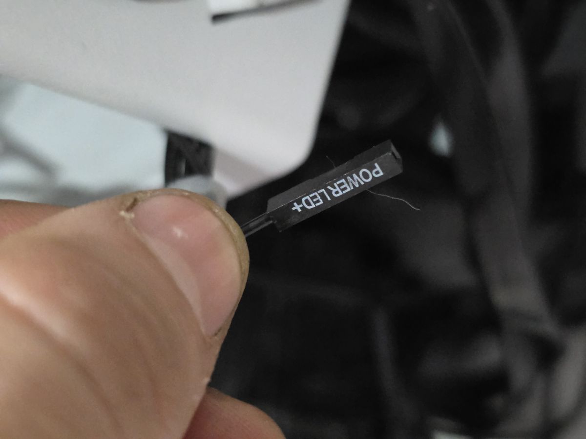

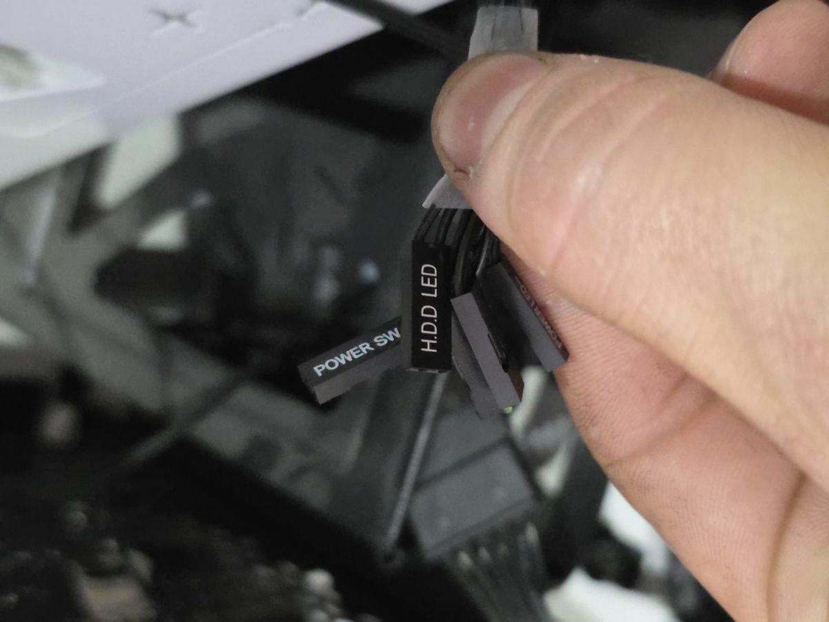

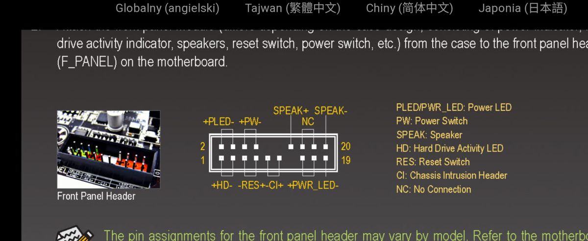

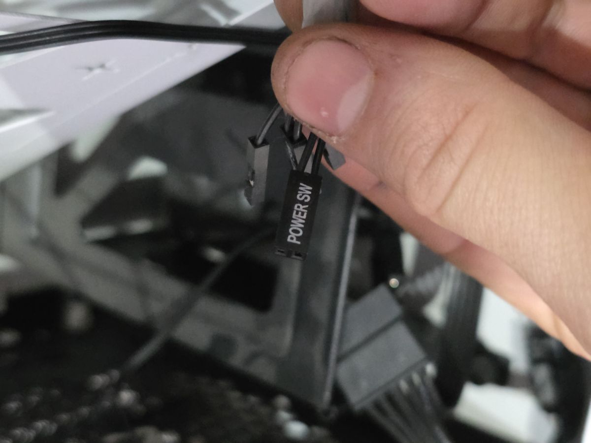

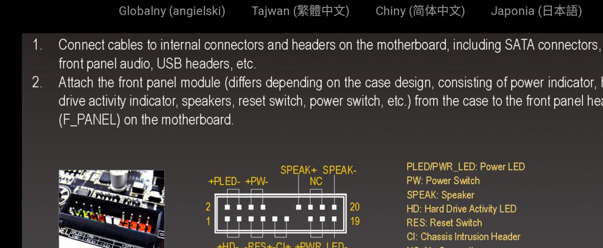

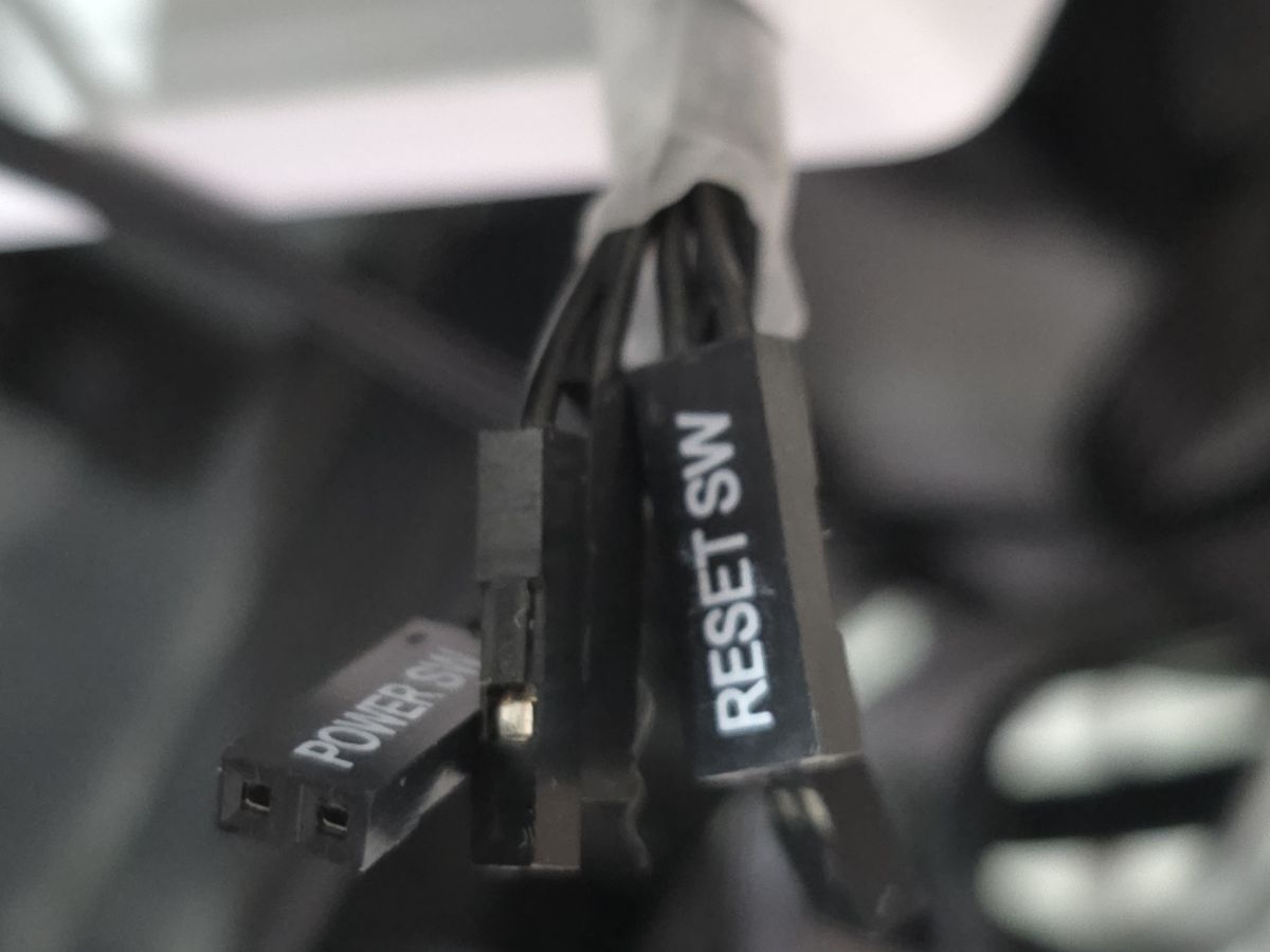

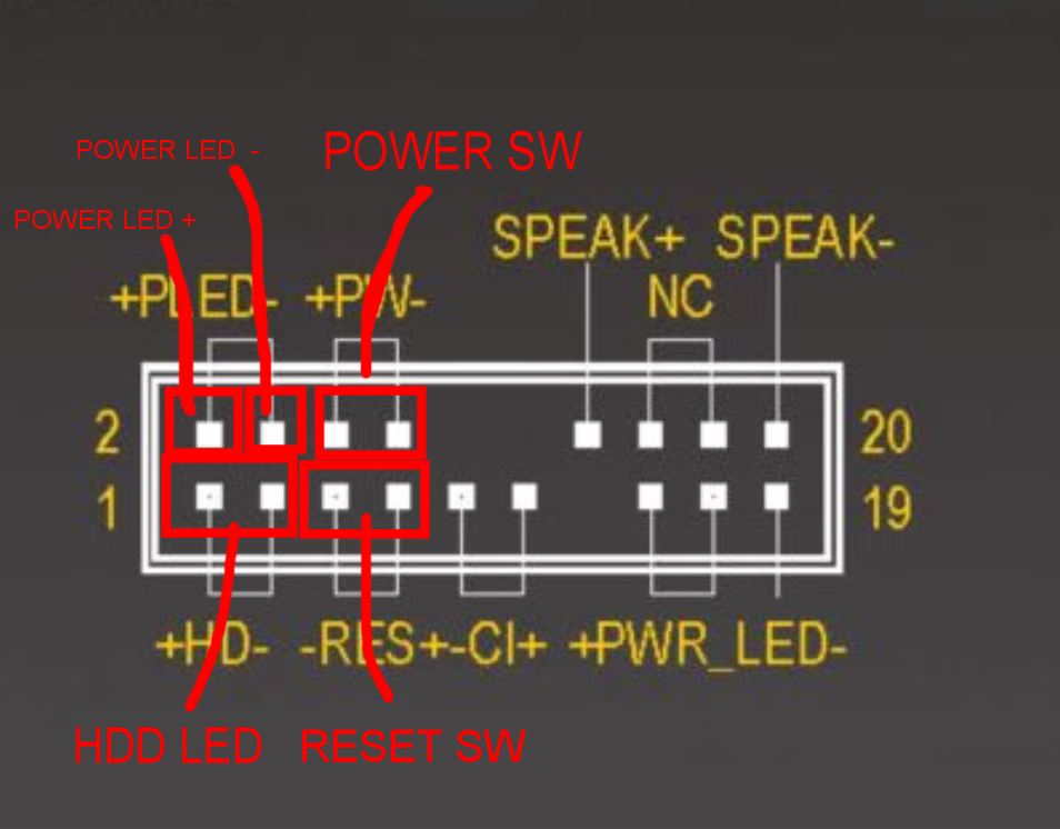

    Kupiłem nowe chłodzenie oraz płytę główną i mam teraz "ostatni" problem z podłączeniem. Proszę o pomoc w podpięciu nowej płyty głównej. Zostały mi ostatnie "kabelki" do podłączenia, ale prosiłbym o radę, jak dokładnie mają być włożone, bo nie chcę nic zepsuć.
    Tutaj zdjęcia z instrukcji
    Diagram złącza panelu przedniego na płycie głównej z opisem pinów Diagram z instrukcji podłączeń front panelu płyty głównej, opis pinów i funkcji
    A tutaj mam "kabelki" do podłączenia.
    Zbliżenie na przewody RESET SW i POWER SW z obudowy komputera Zbliżenie na wtyczkę z napisem POWER LED- trzymaną między palcami Zbliżenie na wtyczkę POWER LED+ trzymaną między kciukiem a palcem wskazującym Zbliżenie na rękę trzymającą przewody Power SW i inne do podłączenia na płycie głównej Zbliżenie na rękę trzymającą kable panelu przedniego: POWER SW i HDD LED

    Pokazujesz złącze na płycie głównej do przycisku załączania, diodki power i hdd, skąd tu mowa o grafice?

    Masz opis na zdjęciu złącza i na przewodach, co jest niejasne dla Ciebie?

    Schemat pinów złącza płyty głównej z opisem POWER SW, RESET SW, HDD LED i POWER LED
    Kierunek podłączenia POWER SW i RESET SW nie ma znaczenia.
    Kierunek podłączenia HDD LED ma znaczenie. Niestety nie jest opisane to na wtyczce u Ciebie, a przewody są oba czarne, więc trzeba zgadywać. Przyjęło się, że te wtyczki podłącza się napisami do dołu (do krawędzi płyty). Wszystkie możesz podłączyć napisami do dołu, dla porządku. Jeśli LED od dysku nie będzie działał na obudowie, to będziesz go musiał obrócić o 180 stopni (podłączyć odwrotnie). Przy jego odwrotnym podłączeniu nic nie uszkodzisz (zresztą przy odwrotnym podłączeniu któregokolwiek z tych przewodów niczego nie uszkodzisz).

    Dziękuję bardzo, podłączone i wszystko działa! :)
