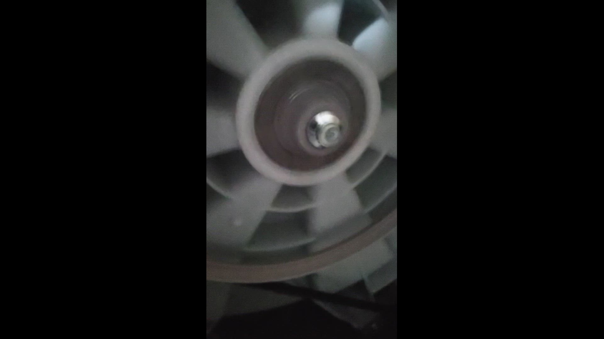

    Pralka Siemens IQ300 IQdrive - WM12N16BPL - W mojej pralce pojawiły się głośne, niepokojące dźwięki, jakby trzaski - występują podczas wirowania na wyższych obrotach.
    Bęben bez luzów, kręci się bez najmniejszych oporów i dziwnych dźwięków (testowałem bez paska). Z paskiem bęben się obraca bez słyszalnych, niepokojących dźwięków i ma co jakieś pół obrotu lekki opór, który go potrafi zatrzymać/przyhamować, ale daje się obrócić dalej ręką.
    Załączam filmik
    . Może ktoś doświadczył czegoś podobnego i ma sugestie, co może być przyczyną? Z góry dziękuję za sugestie.

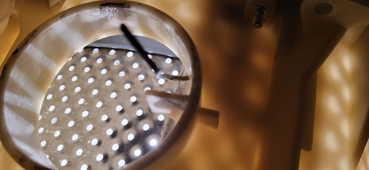

    Nic Ci nie wpadło pomiędzy bęben, a obudowę zespołu piorącego?
    Lepiej tak sobie nie kręć, bo za chwilę załatwisz falownik (to on "hamuje").

    Zdejmujesz obudowę z tyłu i wyciągasz grzałkę lub zdejmujesz wąż odpływowy pomiędzy pompą i bębnem, Ewentualne pęknięcie krzyżaka powinieneś wyczuć przy energicznym szarpnięciu w górę / dół oraz nierówny obrót bębna.

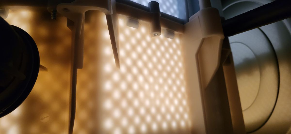

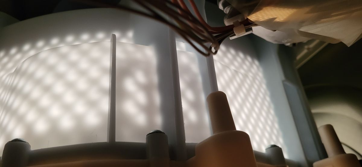

    Dzięki za podpowiedź. Dziś zajrzałem do pralki od spodu - fiszbinowy drut wpadł pomiędzy bębnem a zespołem myjącym. Problem rozwiązany.
    Udało się uniknąć serwisu i pewnie parę stówek zaoszczędzone, a i widać, że pralka w środku dość czysta i posłuży kolejne lata, poza tym byłem miło zaskoczony, jak jest w środku solidnie zrobiona.
    Widok wnętrza pralki z dołu, oświetlony przez perforowaną ściankę bębna Wnętrze pralki widziane od spodu z widocznym bębnem i przewodami elektrycznymi Wnętrze pralki z widocznym fiszbinem między bębnem a plastikową obudową
