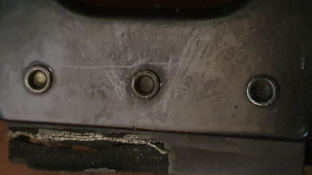

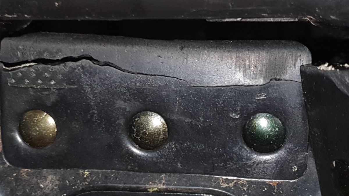

    Muszę wymienic gumę i zanitować do wirnika. Gdzie kupić takie ładne nity półrurkowe łepek 10mm i czym tak elegancko zanitować(zrywalne odpadają)?
    Trzy nity półrurkowe w metalu, lekko zużyta powierzchnia wokół nich
    Zbliżenie na trzy mosiężne nity półrurkowe zamocowane w pękniętym elemencie metalowym.

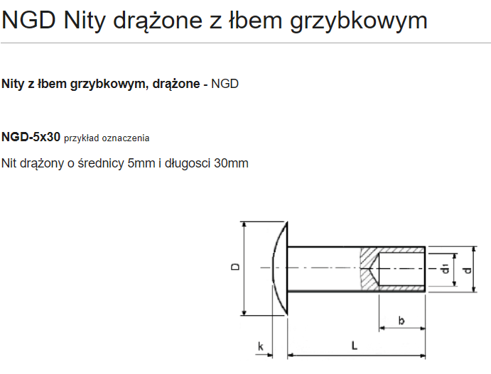

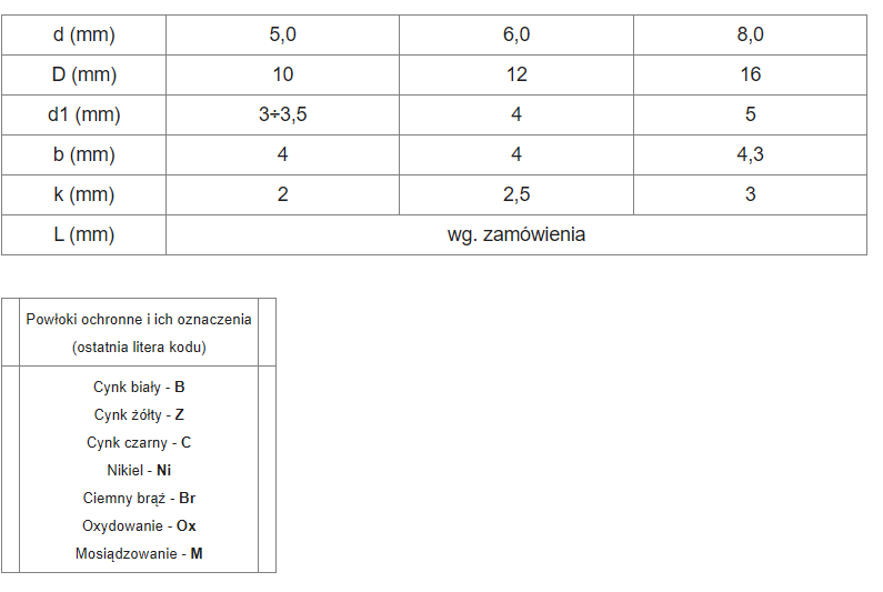

    Szukaj czegoś takiego.
    Rysunek techniczny nitu drążonego z łbem grzybkowym i opis parametrów.
    Tabela wymiarów elementów z oznaczeniami powłok ochronnych

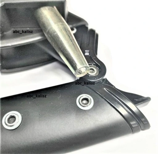

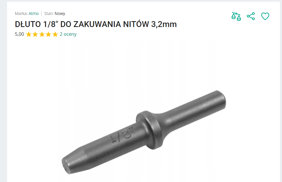

    Zapewne do tak ładnego zanitowania powinno się mieć odpowiedni przyrząd.
    Przykład - takie coś dobrane do swoich wymiarów.
    Metalowe dłuto 1/8 do zakuwania nitów 3,2 mm na białym tle
