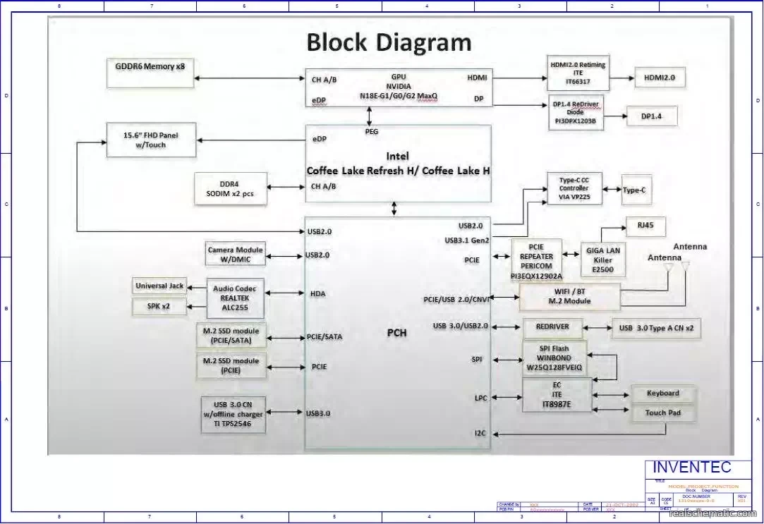

    Witam posiadam płytę 6050a3087502-mb-a03 od Acer Predator. Laptop po innym serwisie który zrezygnował z naprawy ponieważ nie miał układu IT 66317fn od HDMI. Układ miał kilka dziurek.
    Niestety poprzedni serwis dotykał układ spi bios i vbios.
    Ogólnie upalony był most który wymieniłem laptop się uruchamia. Oczywiście bios wgrany z dupy nie od tego modelu.
    Bios ogarnęłem ale rtx 2070 wali bledem 34 i teraz mam dylemat czy wgrywać inne vbiosy czy to uszkodzenie sprzętowe? Bo tamci goście wylutowali ten wcześniej wymieniony układ IT, złożyli laptopa i jak gdyby nic podłączyli baterie.
    Bateria oczywiście była podłączona do płyty która ma zwarcie i się zablokowała więc też do wymiany.

    Masz bład 34 / czy 43 ?
    Poczytaj na forum o Acer Predator PH315-52
    - był na takiej płycie Inventec 6050A3087502-MB-A03
    SM i *.brd jest 5Euro) Link
    Acer Predator 6050a3087502-mb-a03, RTX 2070 błąd 34 po wymianie mostka i BIOS-u – co dalej?
    p.s
    Popatrz na forum za Power Sequence dla Coffe Lake
    - przykłądowy Link_Motherboard startup process. Power on Sequence
    Ta sama płyta w
    Acer Predator Helios 300 PH317-54
    Inventec Vellfire 6050A3087503-MB-A01
    chipset HM370
    * Link
    Bios pewny dla tej płyty Link
