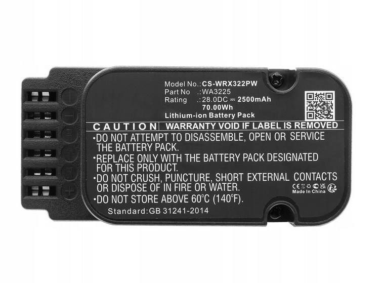

    Witam - czy ten akumulator jest podobny do oryginalnego, jeżeli tak, to proszę zmierzyć napięcia na poszczególnych
    stykach oraz całe od plusa do minusa?

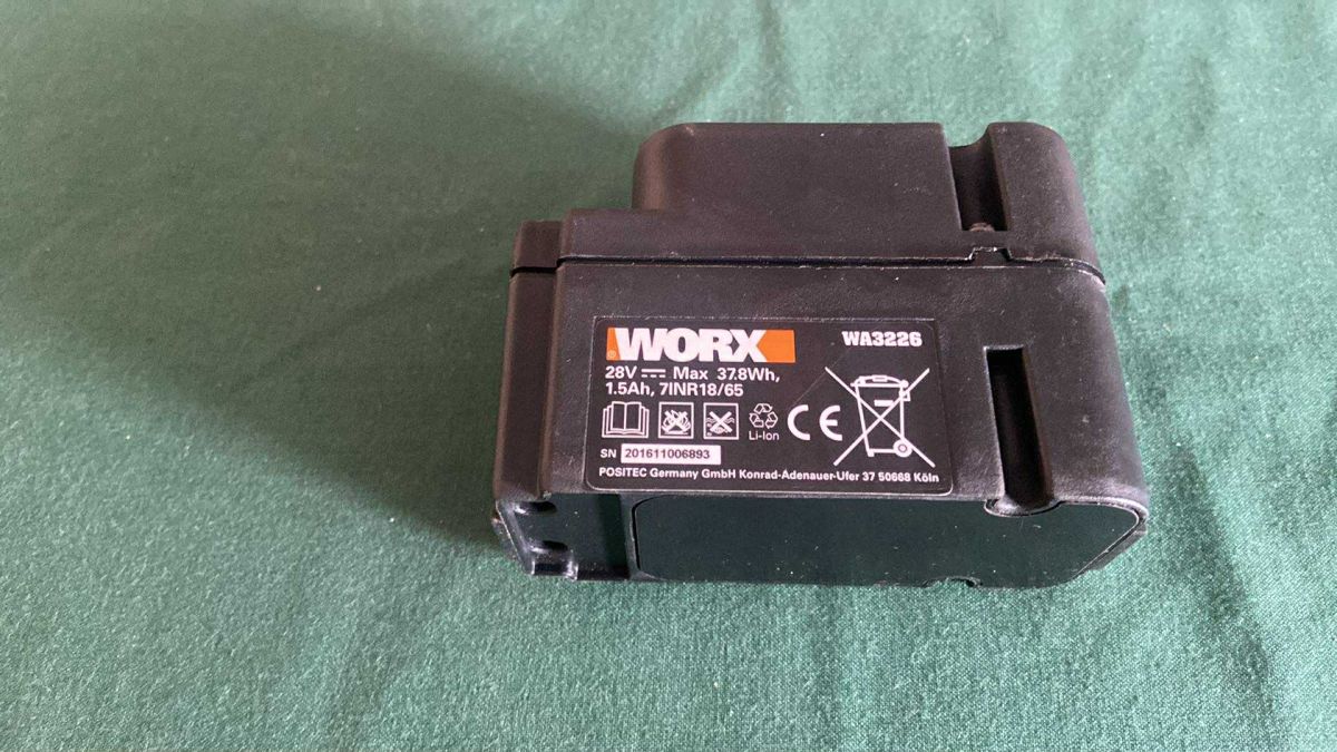

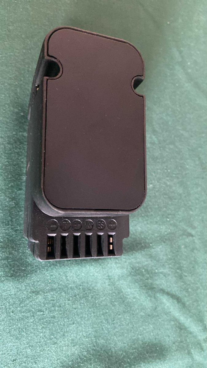

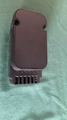

    Bateria wygląda tak.
    Czarna bateria WORX WA3226 28V z oznaczeniami technicznymi na naklejce.
    Czarna bateria z sześcioma pinami na spodzie, leżąca na zielonym materiale
    Na tą chwilę nie mam miernika.

    Wygląda, że bateria ma komunikację z ładowarką i kosiarką. Tak zwyczajnie się tego raczej nie naładuje inną ładowarką. W skrajnym przypadku można całkowicie zablokować baterię. Rozkręć ją i daj wyraźne zdjęcie elektroniki. Może da się coś wyczarować.
