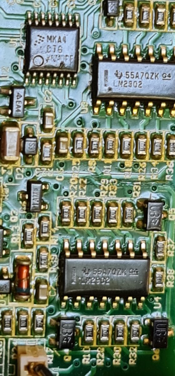

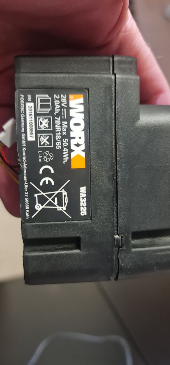

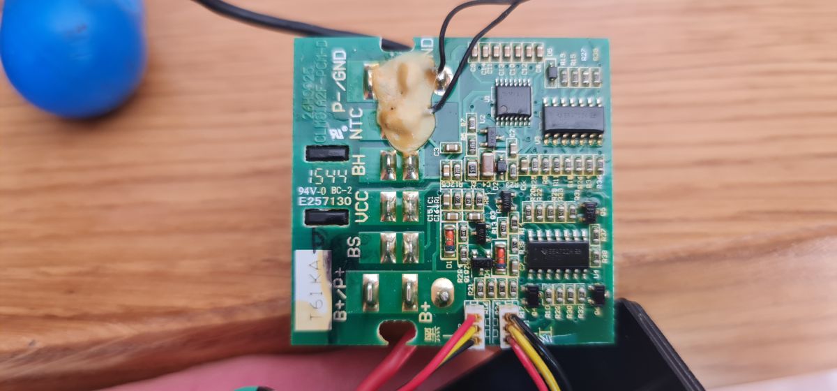

Wymiana ogniw na większe 2900 mAh w akumulatorze Worx 28v - kosiarka ładuje do 50%
poldeczek1 15 Lip 2023 16:15 789 9
✨ Użytkownik zgłasza problem z akumulatorem kosiarki Worx 28V, który po wymianie ogniw na większe (2900 mAh) ładowany jest tylko do 50%. Wcześniej akumulator ładował się do 75%, ale trzymał krótko. Użytkownicy sugerują, że może być konieczne zresetowanie elektroniki, aby rozpoznała nowe ogniwa. Pojawiają się pytania o typy oryginalnych i nowych ogniw oraz ich napięcia. Użytkownik potwierdza, że nowe ogniwa nie przekraczają 3.9V, a kosiarka uznaje je za naładowane.
