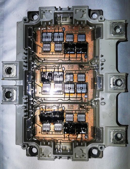

    Witam, mam problem z ładowaniem Smart 453.
    Startuje, załącza przekaźniki, uruchamia prostownik i rozłącza z błędem P041168.
    Na chwilę obecną, sprawdzone wszystkie bezpieczniki i napięcie na wyjściu z modułu sterującego.
    Cewka za prostownikiem (modułem IGBT) sprawdzona. Auto jedzie, więc pozostała część ładowarki w postaci silnika i falownika, też sprawne.
    Akumulator 12 V sprawny.
    Czy ktoś spotkał się z tym błędem?

  • #5 21819431
    nobisz
    Posty: 329
    Ocena: 72
    Nie mam pojęcia, co to jest spadek napięcia, ale po obejrzeniu tego filmu:
    Wymontowałem takie coś.
    Uszkodzony moduł elektroniczny z widocznymi śladami przegrzania i spalonymi elementami
    I chyba jest uszkodzone, pewnie już kolega takie coś widział.
