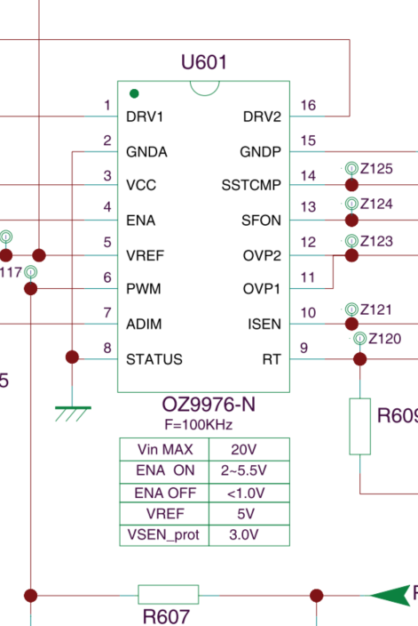

    Mam problem z telewizorem tcl 55c715, brak podświetlenia.
    Pomierzyłem, zasilacz wydaje się sprawny, driver led rozłącza podświetlenie z powodu nie wykrycia napięcia na pinie 10 ISEN (powinno być w okolicach 1v)
    i dlatego piny 1 i 16 DRV1 i DRV1 nie puszczaja 5.5v na transformator ts3
    Protected sie nie zalacza pin OVP1 i 2 maja wartosc 1v (jak podświetlenie sprawne 1.6v) wiec ok.
    Wyjście ISEN na pinie 10 układu OZ9976-N w schemacie drivera LED

    To niestety mogą być już pomału padające diody LED, Ten drver OZ jest bardzo wrażliwy na zmiany. Musiałbyś wykonać pomiary prądu na poszczególnych stripach.
    Możesz sobie od razu zredukować prąd LED zmieniając lub wymontować jeden czy dwa rezystory z gałęzi ISENSE. jak masz rezystancję np. 0.14R to możesz podnieść do 0.2R i w ten sposób ograniczysz pąd LED i przedłużysz żywotność TV.

    tak zredukowałem napięcie wylutowałem 2 rezystory r614 i r615, zapomniałem o tym wspomnieć

    no tak są, ale to nie rozwiązuje mojego problemu, tamte przypadki sa w miarę proste i typowe i je wykluczylem, gdyz wszytko pomierzyłem, posprawdzałem wszystkie napięcie na tym driverze i jedyne co jest rozjechane to ISEN i mam problem czemu tak jest, czy problem jest w sekcji hot przed TS2 czy cos innego, ale o tym pisalem juz w pierwszym poscie.
    Według tych wszystkich tematów i moich pomiarów cala sekcja zasilania ledów w sekcji cold działa poprawnie.
