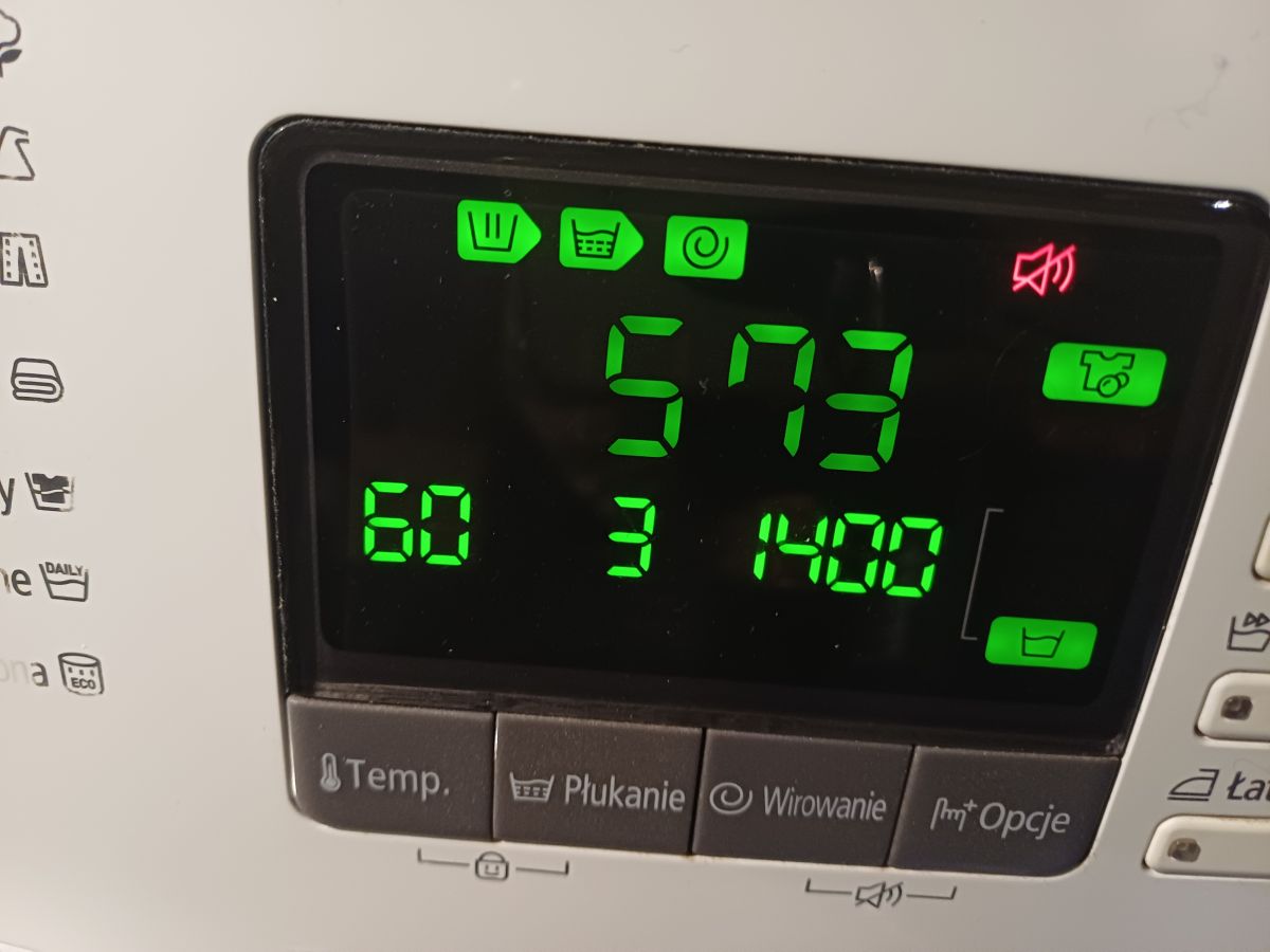

    Mam pralkę Samsung EcoBubble WF906U4SAWQ. Używana od 10 lat, mniej więcej
    Parę miesięcy temu na wyświetlaczu pojawił się błąd bE (chyba że wyświetlacz ma jakąś wadę, ale nie zauważyłem tego podczas codziennej eksploatacji - może byłoby to wtedy 6E), załączam zdjęcie wyświetlacza. Błąd ten pojawiał się nagle podczas prania. Po wyłączeniu pralki i włączeniu ponownie można było znowu rozpocząć cały proces prania lub np. tylko wirowania etc., w zależności od potrzeby. W którymś momencie było to tak upierdliwe, że został wezwany serwisant, jeden, drugi. Niestety, nic to nie dało.
    Została wymieniona pompa wody, bo była już w kiepskim stanie. Po tejże wymianie pralka kilka dni pochodziła bez problemu, ale do czasu. Tenże błąd pojawia się w sieci jako błąd modułu głównego. Moduł w mojej pralce był regenerowany 5 lat temu, został ponownie oddany do serwisu, serwis przebadał i stwierdził, że jest OK. Ale serwisant twierdził, że to jednak może być wada modułu, bo inaczej się może zachowywać w codziennej eksploatacji, a inaczej podczas badania w warunkach spokoju. No dobra, mimo wszystko zainwestowałem w nowy moduł. Wymiana prosta, udało się bez problemu. No i po wymianie na nowy moduł pralka zaczęła znowu działać. Przez 3 tygodnie... Potem znowu zaczął się pojawiać tenże błąd bE. Kolejna wymiana modułu, na ten stary, pralka działa. Po 2-3 tygodniach znowu błąd bE. Znowu zamontowany nowy moduł, ale nic to nie dało. Mimo odłączania pralki od prądu, pralka nie działa. Po połączeniu pralki do prądu i włączeniu jej, po 1-2 minutach pojawia się znowu ten błąd.
    Znalazłem ostatnio w sieci informacje, że za ten błąd odpowiadają krótkie szczotki. No niestety, ten model nie posiada szczotek (Inverter)...
    Reasumując - błąd bE. Czy ktoś się może spotkał z takim błędem? I co tu można zrobić?

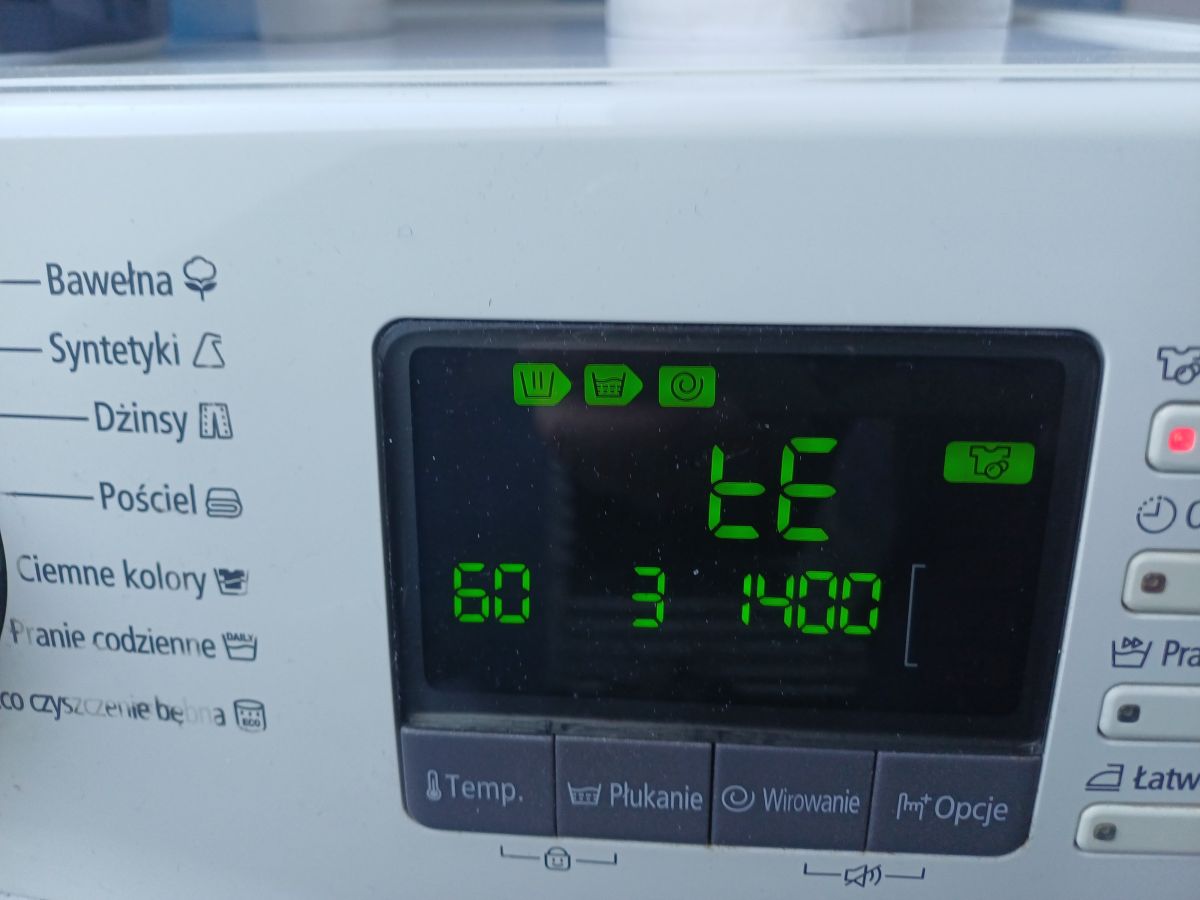

    Masz błąd TE tyczący się obwodu grzania. Grzałka do sprawdzenia i czujnik temperatury na początek.

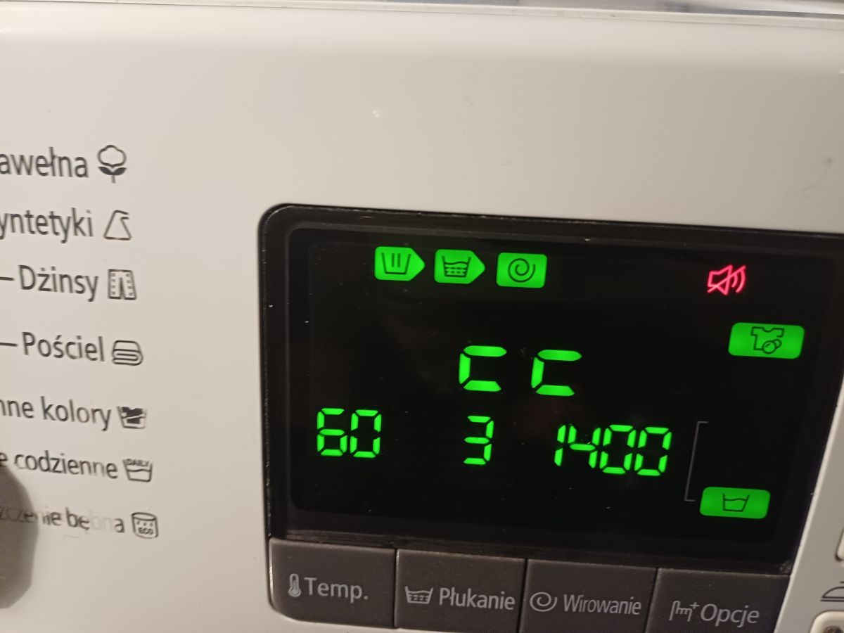

    Niestety, wydaje się to nie być grzałka ani czujnik temperatury. Obydwa elementy zostały zakupione nowe i wymienione. Dalej ten sam błąd, który wydaje się być błędem tE. A dodatkowo podczas manipulacji programatorem pojawiły się dodatkowe błędy: cc oraz 573, załączam zdjęcia. Ktoś ma jakiś pomysł? Błąd się pojawia natychmiast po włączeniu pralki (1-2 minuty).
    Błąd tE oznacza uszkodzenie w obwodzie czujnika temperatury, najczęściej uszkodzeniu ulega jeden z przewodów NTC tuż przy spince pod bębnem.
    Jeśli przewody są całe, NTC jest sprawny i został wymieniony na taki sam i o takich samych parametrach to usterka leży na PCB.
    gli1 napisał:
    cc oraz 573,
    To nie są błędy i nie ma się tym co przejmować.

    Okazało się, że w kostce do której jest podłączany czujnik temperatury, poluzował się jeden kabel. Po podłączeniu kabla pralka znowu działa.
    Dzięki wszystkim za pomoc :)
