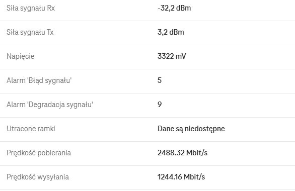

    Zrzut ekranu z informacjami o sygnale i prędkości połączenia internetowego
    Parametry sygnału sieciowego z danymi o sile, napięciu, prędkości i błędach

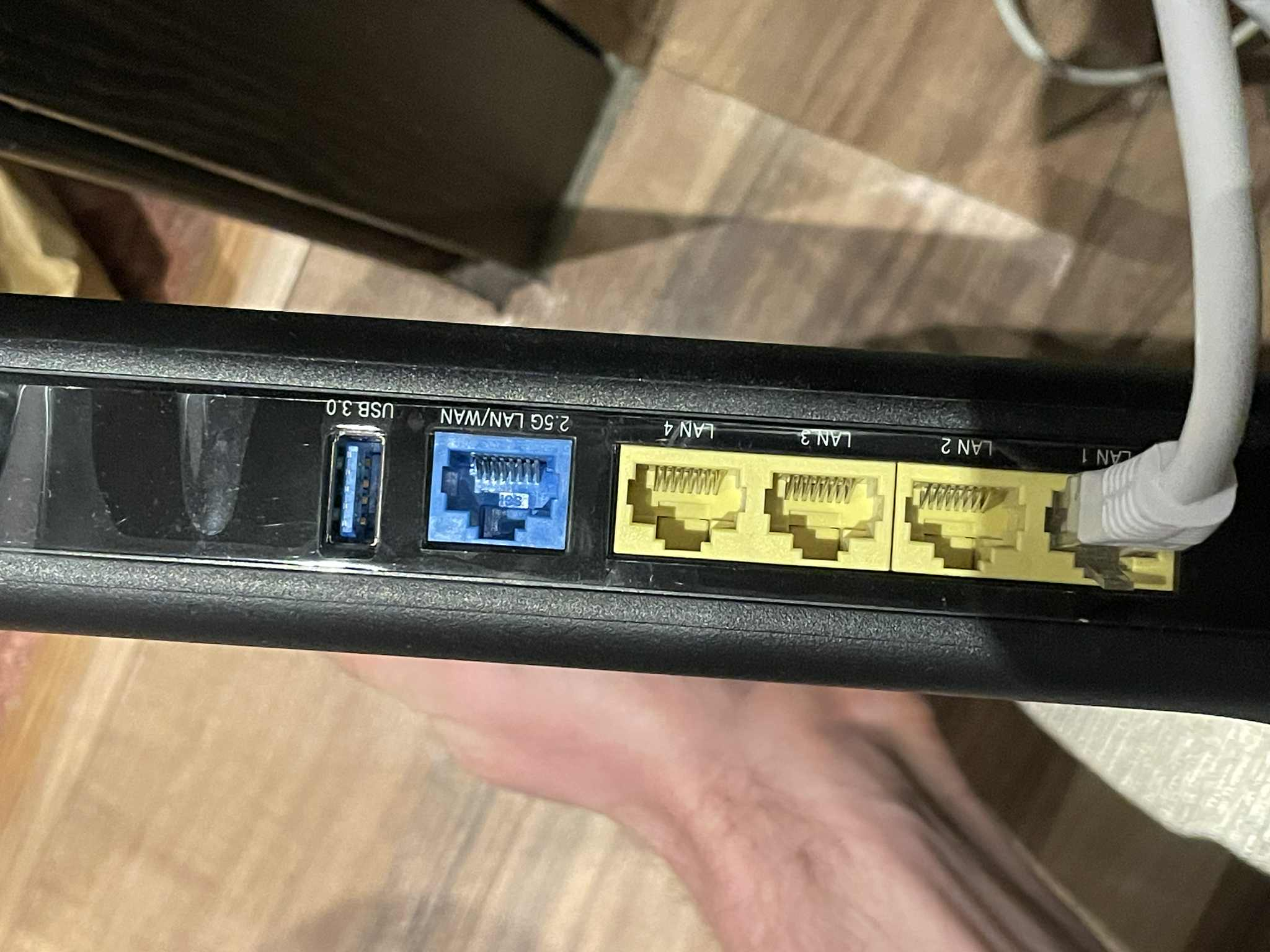

    Zastanawiam się, czy fakt, iż mam rozdzielone pasma na 2,4 i 5G, może tu nie mieć jakiegoś wpływu. Podpiąłem kabel do routera gniazdka LAN1, żółtego, jest też niebieskie opisane jako 2,4, więc wydedukowałem, że te żółte będą raczej odpowiednie do 5G.

    jest tez niebieskie opisane jako 2.4, wiec wydedukowalem, ze te zolte beda raczej odpowiednie do 5g.
    Gdzie Ty masz gniazda opisane 2,4 i 5 GHz na tym routerze?

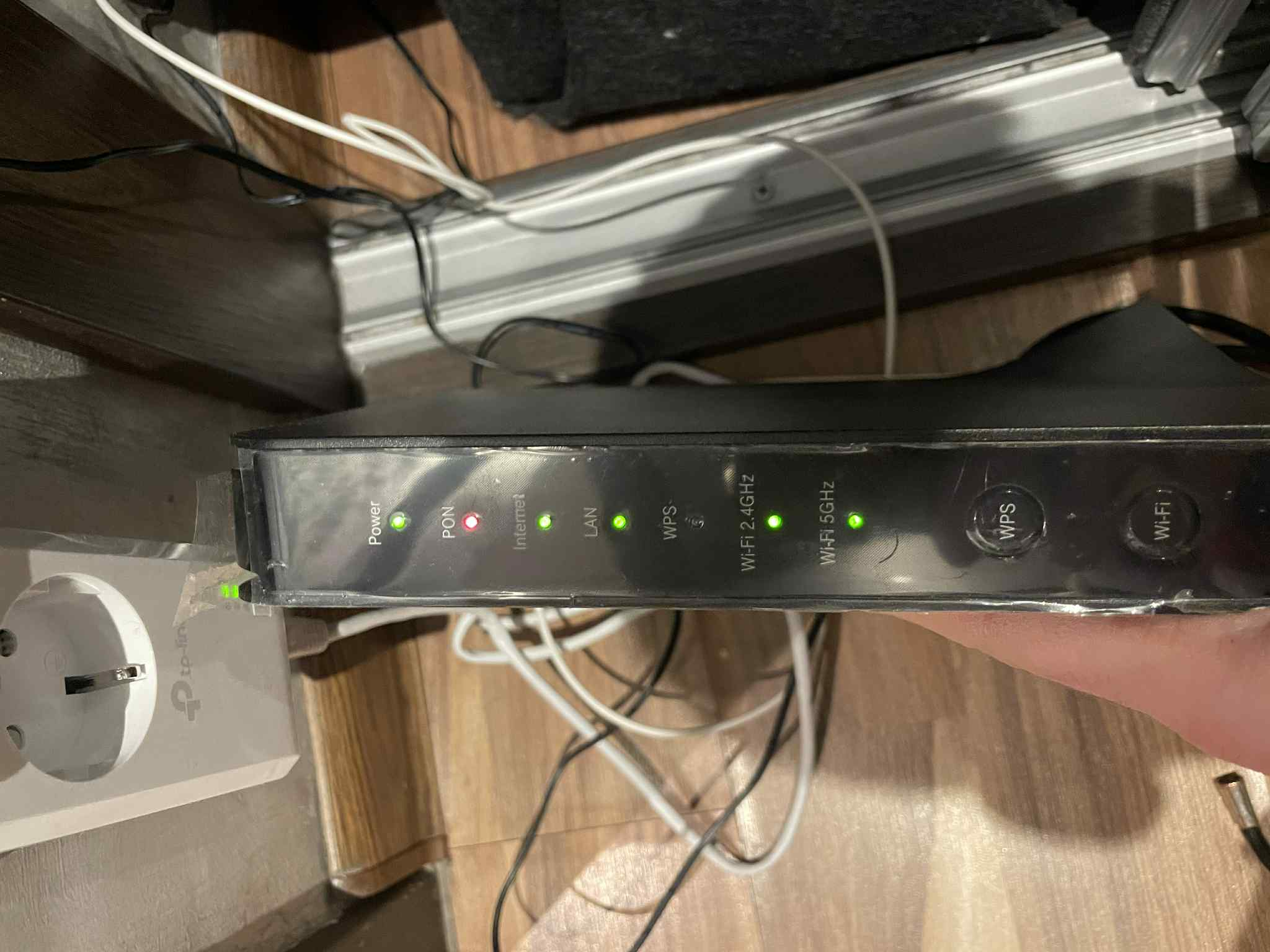

    Przyznam, że nie wiem, dlaczego (było tak w sumie od dawna) PON jest na czerwono.
    Panel tylni routera z portami LAN, WAN i USB, jeden port LAN zajęty kablem ethernet.
    Panel przedni routera z aktywnymi diodami; dioda PON świeci na czerwono
