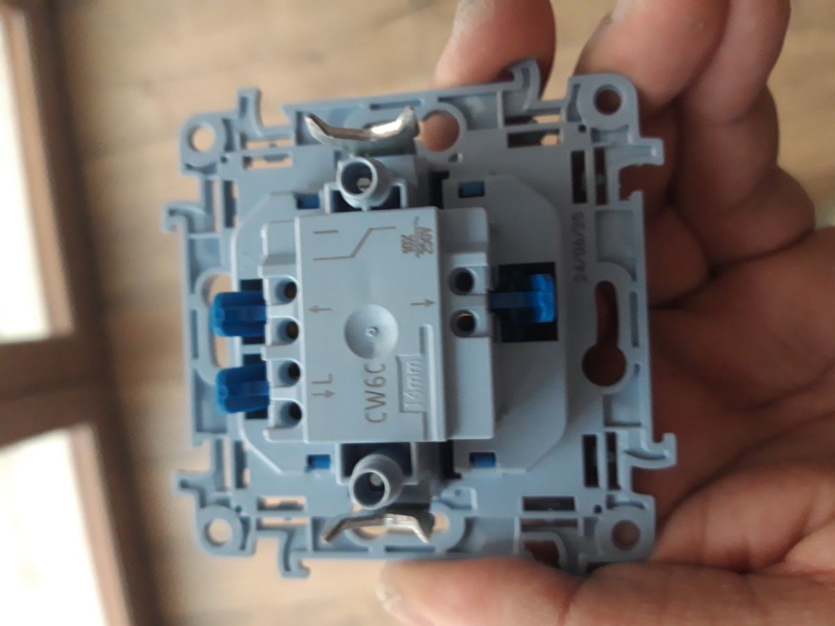

    Posiadam dwa pojedyncze wlaczniki schodowe Simon 10 CW6C.
    Pojedynczy łącznik schodowy Simon 10 CW6C trzymany w dłoni, widoczne zaciski L i dwa przełączające.
    Czy dobrze mysle ze uzywam dwoch kabli korespondencyjnych przewodow do jednego wlacznika pod L podpinam zasilanie, a do drugiego tam gdzie jezt kitera L daje lampe?
    Czy moge polaczyc ze siba dwa rizne schodwe np Legrand Niloe i ten Simon?
    Oczywiście
    Są miliony schematów, jak łączyć włączniki schodowe!
    Dla pewności połącz na stole, zasilając układ bateria, albo akumulatorem!
