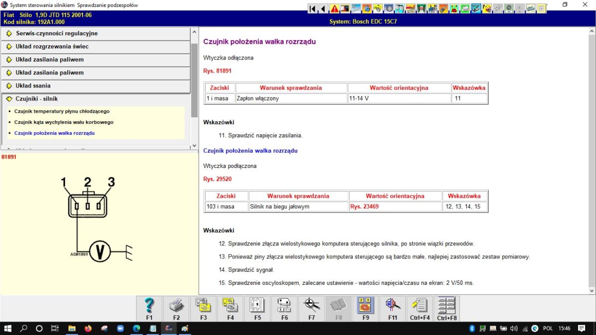

    Witam, wymieniłem silnik w moim Stilo 1.9 JTD 115 koni. Teraz nie odpala, wyskakuje błąd P1320.
    Napięcie na zasilaniu czujniku wałka rozrządu (pin 1-3) wynosi 4.35V na odpiętej wtyczce. Na podpiętej wynosi 4.22V.
    Gdy odłączę kabelek od pinu 2 to napięcie na pinie 1-2 wynosi 1.09V, to za mało żeby czujnik działał.
    Natomiast jeżeli zasilę zapasowy czujnik pięcioma woltami z ładowarki samochodowej, to dioda przyłożona między pin 1 - 2 świeci. Gdy przyłożę coś metalowego do czujnika, to dioda gaśnie.
    Wg mnie coś jest z instalacją. Do tej pory zrobiłem:
    Wymieniałem czujnik położenia wału, czujnik położenia wałka korbowego, ECU silnika, bezpieczniki sprawdziłem i przeczyściłem, przekaźniki zamieniłem miejscami.
    Proszę o pomoc 🙏
    Zrzut ekranu z programu diagnostycznego Bosch EDC 15C7 dla czujnika wałka rozrządu Zrzut ekranu z programu diagnostycznego silnika Bosch EDC 15C dla Fiata Stilo 1.9 JTD

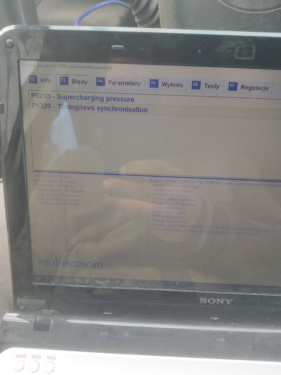

    @piotrekwoj1 Sory, miało być P1320
    Laptop pokazujący błędy P0235 i P1320 w programie diagnostycznym Multiecuscan
  • #5 21824587
    piotrekwoj1
    Posty: 10389
    Pomógł: 933
    Ocena: 3374
    No to masz rozrząd do sprawdzenia.

    Jak byk powinno być 12V. Mogę na ten czujnik (pin 1-3) zapodać 12V z akumulatora? Oryginalne kabelki od pinu 1-3 odłączyć czy zostawić?

    Możesz ,te dane które masz przedstawiają że ma być 12. Możesz uciąć ten zasilający delej we wiązce i tam sie podłączyc.

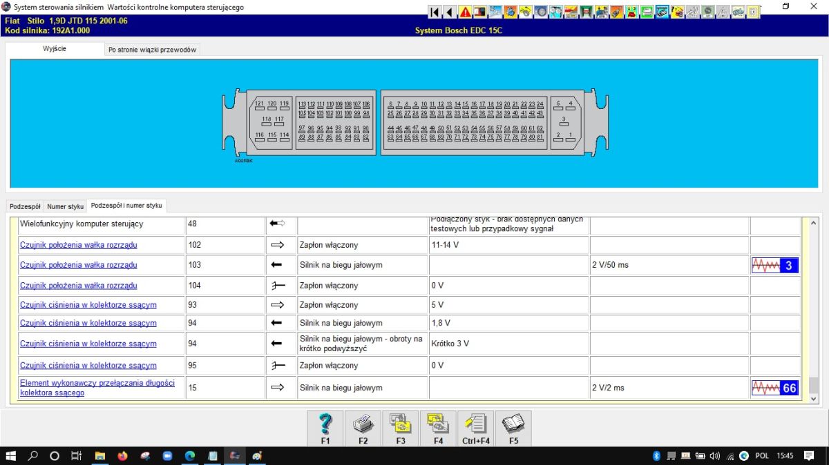

    Drodzy koledzy, najpierw sprawdziłem ciągłość przewodów od czujnika do ECU i przewody są ok, nie ma zwarcia między nimi.
    U mnie pin 101 to +, 102 to masa, 103 to sygnał, 104 jest pusty.
    Zupełnie inaczej niż na schemacie w AutoData.
    Po prostu z jakiegoś powodu komputer nie daje 12v, a na komputer dochodzi 12V.
    Utnę przewód plusowy i od strony ECU zaizoluje. Ucięty kabel od strony czujnika połącze z klemą plusową akumulatora.
    Dobrze myślę?

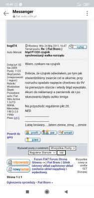

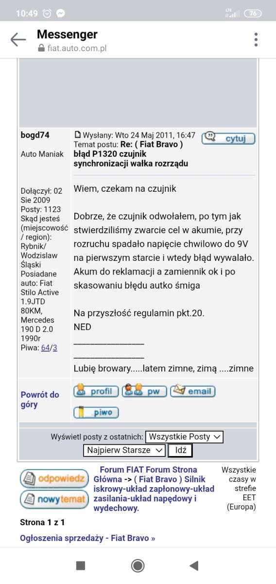

    Tu jest post gościa, co też miał ten błąd i u niego było za niskie napięcie. Tam musi być chyba być minimum 11V na tym czujniku
    Zrzut ekranu z forum Fiat dotyczący błędu P1320 czujnika synchronizacji wałka.

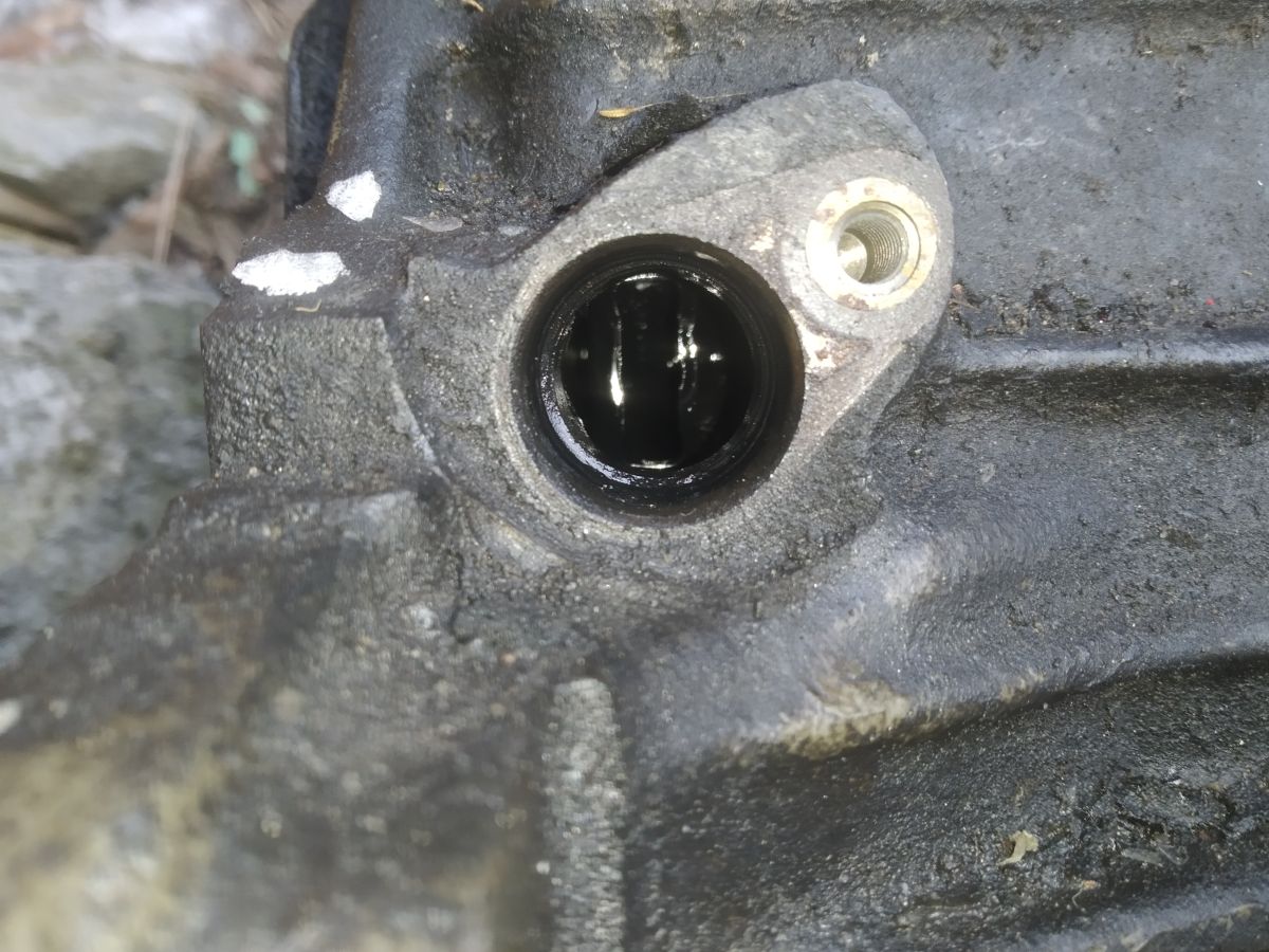

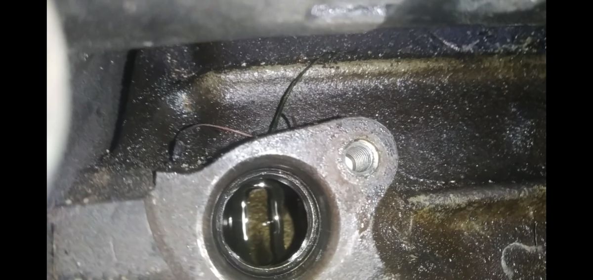

    W starym silniku znalazłem wycięcie w kole fonicznym:
    Widok wycięcia w kole fonicznym przez otwór w obudowie silnika
    W nowym silniku ustawiłem tak samo koło zębate wału korbowego i wycięcie jest w tym samym miejscu co w starym silniku:
    Widok wycięcia w kole fonicznym silnika przez otwór inspekcyjny
    Czyli koło foniczne jest takie samo jak w starym silniku i mamy pewność że nie jest zerwany klin na kole zębatym wału korbowego.
