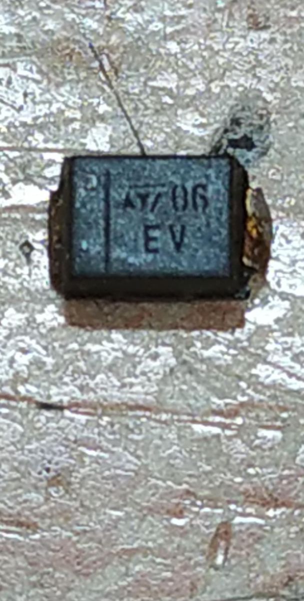

    Czy mogę prosić o pomoc w identyfikacji oraz zaproponowanie zamiennika lub oryginału poniższego elementu?
    Chyba jest to transil ponieważ jest równolegle do toru zasilania. Na obudowie jest nadruk 06 co może świadczyć o napięciu?
    Jednak jest to panel od małej koparki na 24V.
    Ten element ma zwarcie a w skrzynce wybija bezpiecznik.
    Wymiary tego elementu to ok 5x3,6mm
    Proszę o wsparcie
    GT
    Zbliżenie na czarny komponent SMD z oznaczeniem A7 06 EV na metalizowanej płytce.

    Jak był na wejściu zasilania to typową graniczną wartością dla instalacji 24 V jest 33-34V. Można też prześledzić jakie elementy są po tym transilu i jakie dopuszczane napięcia mają (kondensatory, tranzystory i układu scalone , stabilizatory).
