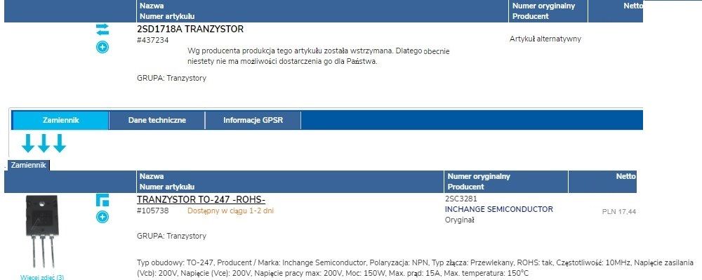

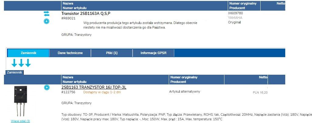

    Witam, gdzie mogę dostać oryginalne tranzystory do wzmacniacza Yamaha AX-500?
    Oryginalnie są: 2SD1718A, 2SB1163A.
    Czy mogę je zamienić na 2SC5200, 2SA1943 Toshiby lub gdzie mogę kupić oryginalne, te, co fabrycznie? @ElektrodaBot

    Zamiennikiem 2SD1718A jest dostępny 2SC3281.
    Informacja o tranzystorze 2SD1718A i jego zamienniku 2SC3281 z danymi technicznymi
    Zamiennikiem 2SB1163A jest dostępny 2SB1163.
    Zamiennik tranzystora 2SB1163A pokazany jako model 2SB1163J w opakowaniu TO-3P
  • #4 21825402
    bogdanowiczszymon288
    Posty: 9
    >>21825164
    A 2sc5200 i 2sa1943 też by pasowały?

    bogdanowiczszymon288 napisał:
    A 2sc5200 2sa1943 też by pasowały?
    Tego nie wiem. Jeżeli parametry są porównywalne z oryginalnymi to zapewne tak. Porównaj karty katalogowe.
