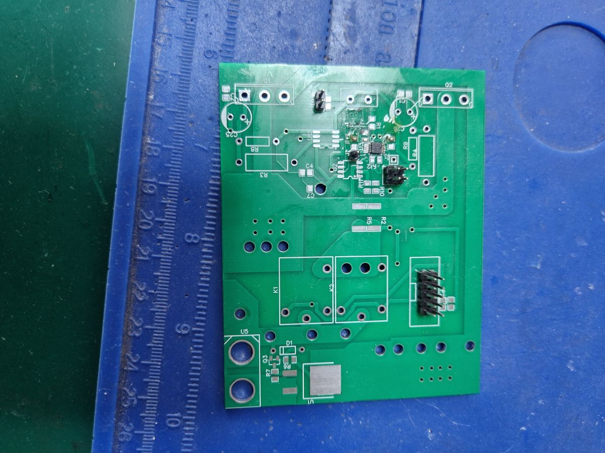

    Mam też zdjęcie poglądowe, jak to wygląda - u mnie jest wlutowanych tylko kilka elementów, a większość płytki jest jeszcze pusta.

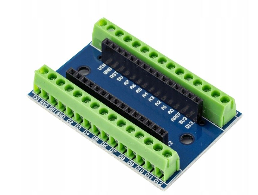

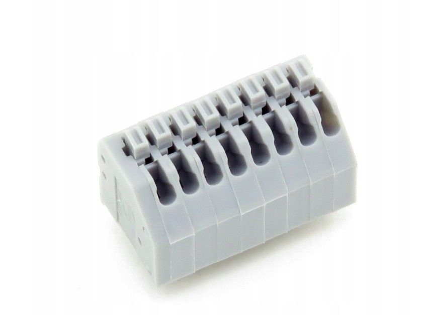

    Nie zaprojektowałbyś płytki PCB, coś jak shield Arduino Nano (zobacz zdjęcie) - tylko oprócz goldpinów na to Arduino wyprowadziłbyś mi też piny na złącza ARK lub podobne (zobacz zdjęcia, lutowane), aby dało się kabelki podpinać i dodatkowo je opisać wg moich potrzeb, np. zamiast D3-1, D4-2… A1-12 itd. Dodatkowo wejście na zasilanie oraz 5 pinów GOLDPIN żeńskich na montowanie poprzez wcisk modułu, który teraz muszę ręcznie kleić, lutować, a tak byłby wkładany jak klocek LEGO. W sumie podobne do tego, co jest, ale aby przeprojektować na moje potrzeby.
    Projekt w EasyEda, potem aby dało się taki projekt zaimportować do wykonawcy płytki i abym mógł zamówić płytkę dla siebie.
