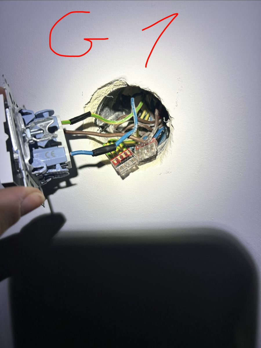

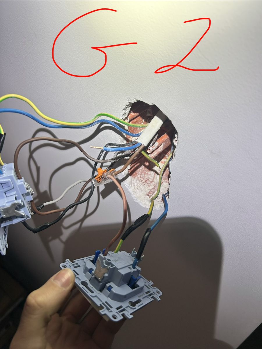

    Dzień dobry.
    Z góry zaznaczam, że instalację kładł deweloper, a ja nie jestem elektrykiem.
    A co do problemu, to układ schodowy na dwie lampy: w pierwszej puszce wypuszczony był tylko fazowy i dwa korespondencyjne do drugiej puszki; w drugiej puszce mam 2 fazowe, 4 korespondencyjne do jeszcze innej puszki, 2 korespondencyjne z poprzedniej puszki i połączenie z lampą. Korespondencyjne i fazowy od lampy podłączyłem do łącznika według schematu, a nie wiem, co zrobić z neutralnym i ochronnym.

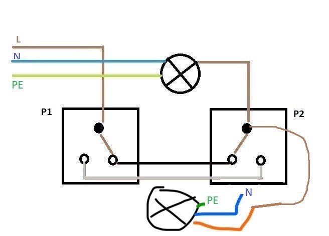

    Mam układ schodowy jak na oryginalnym obrazku, a do drugiej puszki są doprowadzone przewody od drugie lampy i nie wiem jak zrobić żeby działały obie i czy to możliwe czy ktoś źle położył przewody
    Schemat instalacji schodowej z dwoma łącznikami P1 i P2 oraz dwiema lampami i przewodami L, N, PE
    (Rysowałem to na telefonie, sory za jakość)
  • #7 21831794
    krzysiek7
    Moderator Elektrycy
    Posty: 4882
    Pomógł: 678
    Ocena: 1956
    W takim układzie to tej drugiej lampy nie dołączysz.
    Patrząc na zdjęcia, widać, że nie narysowałeś tu wszystkich przewodów, które doprowadzone są do puszek. Jak więc mamy Ci pomóc?

  • #9 21831804
    elktrod
    Poziom 41  
    Posty: 5291
    Pomógł: 792
    Ocena: 1398
    Dołączy gdy w puszce P2 znajdzie "N" z rozdzielni i połączy z "N" prowadzącym do lampy.

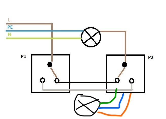

    elktrod napisał:
    Dołączy gdy w puszce P2 znajdzie "N" - kto wie czy to nie ten drugi niebieski?
    Uważasz, że porady mamy udzielać na podstawie domysłów? Ja nie widzę na tym rysunku żadnego "N", bo autor go nie narysował.
    Zobacz ile przewodów na zdjęciach dochodzi do puszek, a autor narysował jakiś standardowy schemat schodowego. W poście #4 prosiłem o stan rzeczywisty, a nie o jakiś standard.

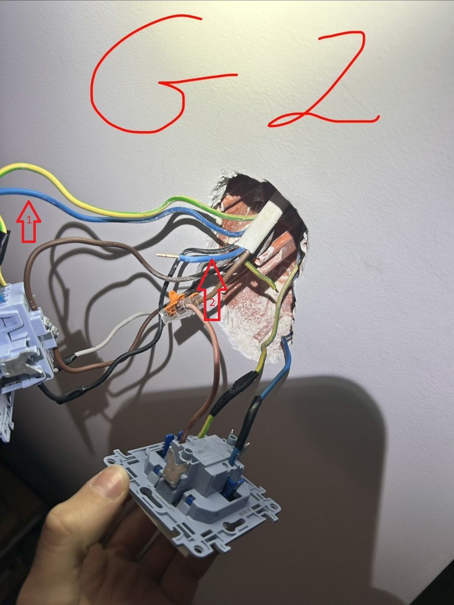

    No to ustal czy masz stałe "N" w drugiej puszce? Opisz gdzie biegną te dwa niebieskie?
    Otwór w ścianie z widocznymi przewodami i trzymanym osprzętem elektrycznym; czerwone strzałki i napis „G2”

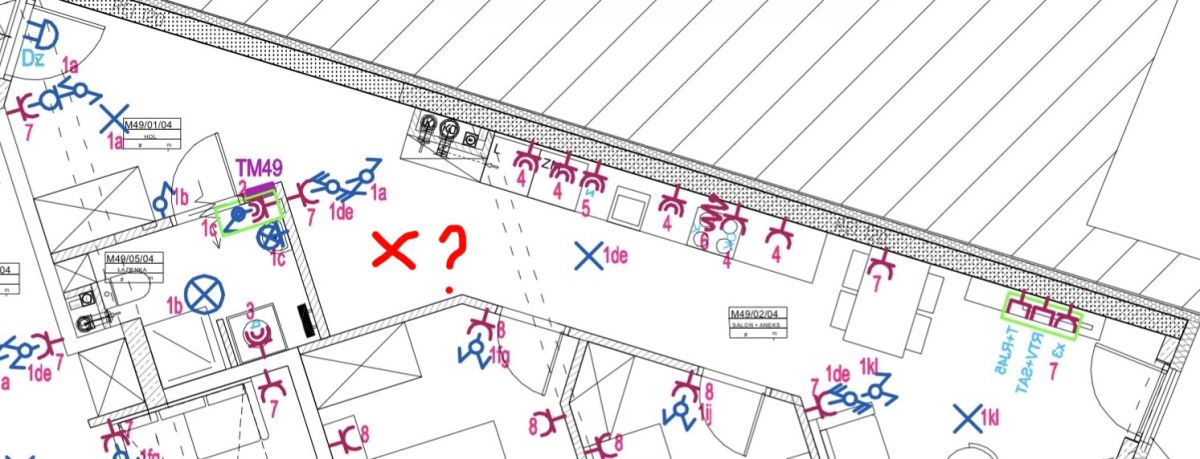

    Dostałem schemat elektryki. Chodzi o czerwony X - jest to przewód wystający z sufitu, a drugi koniec jest w puszcze na łącznik schodowy 1a i schodowy podwójny 1de obok

    Fragment planu instalacji elektrycznej z symbolami gniazd i oświetlenia oraz czerwonym „X?”
    >>21831836
    Według schematu tam nie ma być lampy. Ktoś się spotkał z czymś takim albo ma pomysł, co to może być?

    Wniosek: zrób swoją inwentaryzację instalacji a jak nie masz ku temu narzędzi i nie da się podłączyć tego punktu to reklamuj... Tak jak moderator napisał, nie będziemy snuć tu domysłów i pomysłów skoro tego punktu świetlnego nie ma na schemacie...

    >>21831830
    No właśnie chodzi o to, że nie mam w puszce „N” doprowadzonego do rozdzielni. Strzałka nr 1 jest to przewód korespondencyjny, strzałka nr 2 jest to przewód wpuszczony do puszki; jego drugi koniec wystaje z sufitu
