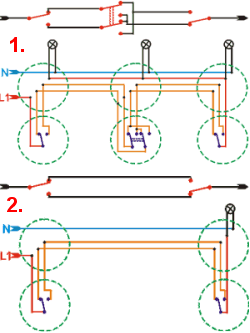

    Może to Ci będzie pomocne, łączenie także z wyłącznikiem krzyżowym rys.nr.1. W połączeniu numer 2 gdybyś chiciał wyprowadzić lampę z puszki nr.1 to musisz pociągnąć dodatkowo jedną żyłe między puszkami nie mówiąc już o przewodzie ochronnym, który nie został uwzgledniony na rysunku. Pozdrawiam.

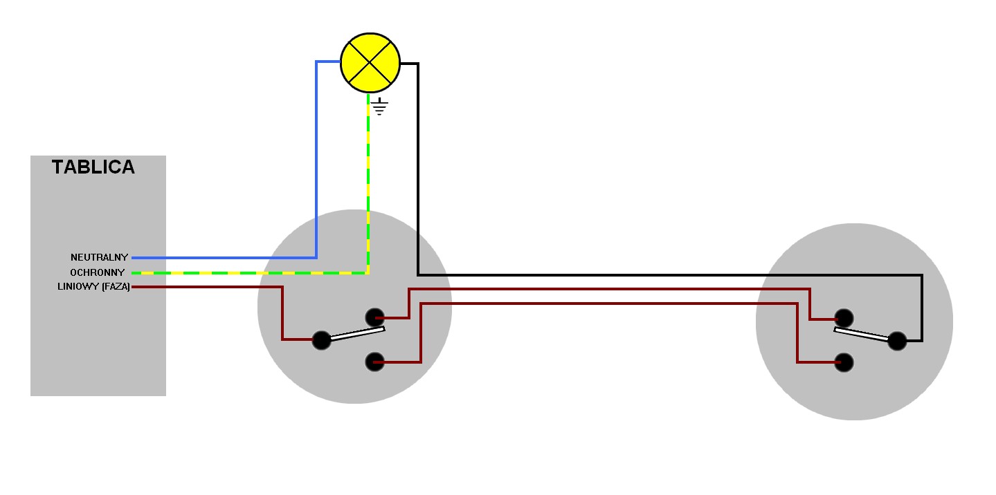

    Zrobiłem dla kolegi rysunek. Podobnie do tego co opisał kol. jargkrab, z lekką zmianą , (po prostu fazę podłączyłem do pierwszego wyłącznika) itd...

    elkard
    Jesli jeszcze miedzy te schodowe wlozymy krzyzowy to tez bedzie dzialac bez problemowo.
    Czy to rozwiazanie jest lepsze niz te z lampami podlaczonymi do schodowego w ktorym jest brak zasilania i jest jako ostatni?
    Chyba w tym rozwiazaniu gdzie do jednego sch. wchodzi zasilanie a do drugiego lampy nie bedzie uziemienia?
    Ps. wlasnie o taki schemat mi chodzilo
    Dziekuje

    1. Można dać jeszcze wyłącznik krzyżowy między te schodowe (na tych dwóch brązowych przewodach).
    2,3. Właśnie o to chodzi, gdyby lampa była prowadzona do ostatniego wyłącznika to zabrakło by tego jednego przewodu do zacisku ochronnego lampy.

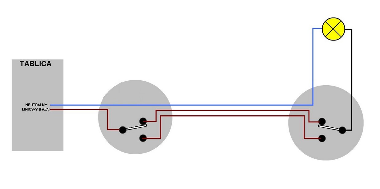

    Jeżeli chodzi o podłączenie lampy do drugiego wyłącznika miałam na myśli takie rozwiązanie:
    Czy poprawnie podłączyłem wyłączniki schodowe i lampy przewodem 3x1,5?
    Oczywiście brakuje tu przewodu ochronnego.

    Zgadzam się. W tym przypadku pozostaje tylko zerowanie lampy bez dodatkowej żyły PE. Jednak chyba lepiej z nią :idea: Niech kolega bobiik (ma w czym wybrać) rozstrzygnie najbardziej prawidłowe i pasujące jemu rozwiązanie i układ instalacji w jego przypadku.
