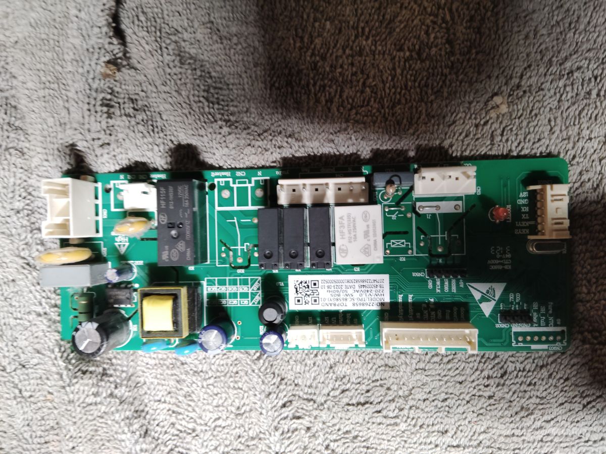

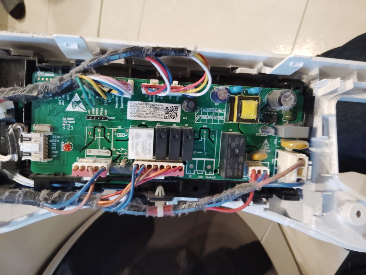

    Hisense DH5I104BWAB Seria 5i - suszarka do ubrań. Suszarka pracuje na zgaszonym panelu Czujnik wilgoci i przelania sprawdzony - OK. Błąd F21 - uszkodzony sterownik
    Proszę o pomoc

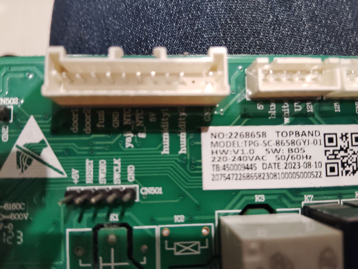

    Płytka sterownika suszarki: zielony PCB z przekaźnikami, kondensatorami i białymi złączami na ręczniku Płytka sterownika suszarki z przekaźnikami, kondensatorami i wiązkami przewodów w obudowie panelu Zbliżenie płytki PCB z gniazdami i etykietą TOPBAND z numerem i modelem
    AI: Jaki dokładnie model suszarki Haisen?

    @Telo: Suszarka działa po włączeniu wtyczki do gniazdka. Panel zgaszony. Włączamy. Panel świeci, można wybrać bylejaki program. Start: nie blokuje drzwi i cały czas pracują pompy. Moduł wyciągnięty, podłączony pod 230 V i wszystkie załącza przekaźniki. Przekaźniki są sprawne, słychać, że się przełączają. Żadnego przepalenia. Na wyjściu czujników brak zwarć.
    Tak to wygląda.

    Nie pomogę, trzeba szukać modułu lub serwisu, który go na nowo zaprogramuje.

    Wymieniłem moduł i suszarka chodzi jak nowa 🙂
