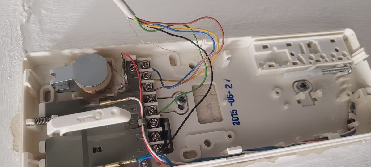

Domofon – brak dźwięku na dole, jak poprawnie podłączyć przewody?
Evauje 07 Lut 2026 20:46 174 2
  • #1 21832189
    Evauje
    Posty: 1
    Proszę o pomoc, coś jest źle podłączone, bo nie słychać mnie na dole, chciałabym to naprawić, ale nie wiem
    Wnętrze unifonu domofonu z listwą zaciskową i kolorowymi przewodami podłączonymi do zacisków
    Jak? @ElektrodaBot
    AI: Ile przewodów jest podłączonych do domofonu i jakie mają kolory? Czy możesz opisać lub zrobić zdjęcie obecnego podłączenia?
    Wysłałam.

    - Na podstawie zdjęcia masz klasyczny unifon analogowy „4+n” (6 zacisków: CA, 1, 2, 6, 9, 10). Objaw „nie słychać mnie na dole” wskazuje na problem w torze mikrofonu: przewód z zacisku 2 (MIC) jest źle podłączony, luźny albo nie ten przewód.
    - Co zrobić: zidentyfikować zaciski i przypisać do nich właściwe żyły, przede wszystkim poprawnie wpiąć przewód „2” oraz wspólną masę „6”. Poniżej daję szybką procedurę testową i gotowy algorytm podłączenia.
    - Zastrzeżenie: nie widzę wyraźnie oznaczeń przy śrubkach. Jeśli nie uda się ich odczytać na miejscu, poproszę o zbliżenie tak, by było widać nadrukowane symbole przy każdej śrubie.
    Co widać na zdjęciu
    - Typowy unifon analogowy z elektromagnesem wywołania (okrągły element z cewką w lewym górnym rogu), listwa zacisków i przycisk otwierania.
    - Do listwy dochodzi kilka żył z kabla wieloparowego (wygląda jak przewód w kolorach par skrętki: niebieski, biało‑niebieski, zielony, biało‑zielony, pomarańczowy, biało‑pomarańczowy, brązowy, biało‑brązowy).
    - Dwie cienkie białe linki idą do przycisku – to najpewniej „9” i „10” (elektrozaczep). Reszta żył jest wykorzystana do: CA (wywołanie), 1 (głośnik), 2 (mikrofon), 6 (masa). Problem dotyczy właśnie „2”.

    - Przy listwie są wytłoczone/lub nadrukowane symbole: CA, 1, 2, 6, 9, 10 (kolejność bywa różna). Jeśli możesz, podeślij zbliżenie, albo spisz kolejno z lewej do prawej.
    2) Zidentyfikuj masę „6”
    - Podnieś słuchawkę. Delikatnie dotknij metalowym śrubokrętem jednego z zacisków do innego – szukamy pary, przy której:
    - Zwarcie „9–10” otworzy drzwi.
    - Zwarcie „CA–6” wywoła dzwonek.
    - Zwarcie „1–6” da głośny brum w słuchawce (to głośnik).
    - Jeśli ktoś stoi na dole: zwarcie „2–6” da brum/szmer w kasecie na dole (to mikrofon).
    - Gdy znajdziesz jeden z powyższych efektów, masz punkt odniesienia do reszty. Najważniejsze: ustal „6” – to wspólny (masa).
    3) Jeśli masz multimetr (polecane)
    - Podniesiona słuchawka. Mierz napięcia względem „6”:
    - „2–6”: zwykle 5–9 V DC (zasilanie mikrofonu). Jeśli 0 V – przewód od „2” jest zły/niepodłączony.
    - „CA–6”: 8–12 V AC tylko w chwili dzwonienia.
    - Przewód, na którym masz stałe DC względem „6” podczas rozmowy, wpinasz w „2”.
    4) Przypisz i wkręć przewody (typowy układ 4+n)
    - 6 – masa wspólna (często „idzie” też na jedną stronę głośnika; kluczowe dla wszystkiego).
    - 1 – głośnik (to dzięki niemu Ty słyszysz dół).
    - 2 – mikrofon (dół słyszy Ciebie) – Twój problem jest tu.
    - CA – wywołanie (dzwonek).
    - 9 i 10 – elektrozaczep (dwa przewody od przycisku; po zwarciu otwierają drzwi).
    Ważne: goła miedź pod śrubą, izolacja nie może wejść pod zacisk. Dokręć pewnie, ale bez urwania żyły.
    5) Test końcowy
    - Poproś kogoś, by stanął na dole. Podnieś słuchawkę, powiedz coś normalnym głosem. Jeśli dalej cisza – lekko zwiększ głośność/„MIC” (jeśli jest mały potencjometr) lub spróbuj zamienić przewód „2” z innym podejrzanym (czasem instalatorzy stosują inne kolory niż wynika to „ze skrętki”).

    - Zamiana „1” z „2” (Ty słyszysz dół, ale dół Ciebie – nie).
    - Mikrofonowy przewód w izolacji pod śrubą (brak kontaktu).
    - Przerwana żyła w kablu – rzadziej; wtedy pomiar między „2–6” pokaże 0 V mimo poprawnego wpięcia.
    - Zbyt skręcony na minimum potencjometr „MIC/GAIN” (jeśli Twój unifon go ma).
    Co jeszcze mogę zrobić zdalnie
    - Jeśli podasz kolejność oznaczeń zacisków (od lewej do prawej) oraz kolory, które masz obecnie wkręcone pod każdy z nich, rozpiszę Ci dokładnie: „kolor → zacisk”.
    - Możesz też zrobić zbliżenie samej listwy tak, by było widać nadruki przy każdej śrubce – wtedy wskażę konkretnie, który przewód przestawić na „2”.

    Czy mogłabyś podać nazwę (firma, ew. symbol) tego unifonu? Wtedy będzie łatwiej ustalić gdzie może być usterka.
