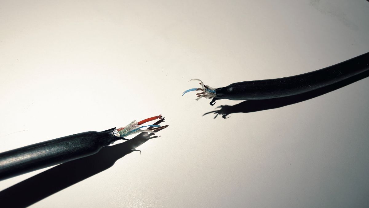

Brama FAAC nie zamyka się, uszkodzony przewód 6x0,5 mm w peszlu – co mogło się stać?

    Co tu się wydarzyło? Brama przesuwna przestała się zamykać. Otwierała się. Przewód 6×0,5 mm żelowy w peszlu karbowanym łączący napęd faac z fotokomórką - długość ok. 1,2 m, rozdarcie w połowie. Wszystko w betonie, od napędu do fotokomórki - przebieg w formie litery "U". Działał 5 lat, a teraz takie coś. Jaka przyczyna.
    Przecięty czarny przewód wielożyłowy z odsłoniętymi żyłami na białym tle

    Wygląda na rozciągnięty, czyli jakby beton popękał i naprężył przewód (czyżby beton wlał się do peszla w momencie zalewania, po obu końcach?). A jeśli beton pęka mocno, to winne są cisy, a dokładniej ich korzenie.

    Wszystko wykluczone. Peszel pusty w środku. Przewód luźny w peszlu. Nie naprężony. Był zapas. Beton monolit. Jedynie co mi przychodzi, to możliwe, że było tam trochę wody i zamarzła. Ale 5 lat działał.
