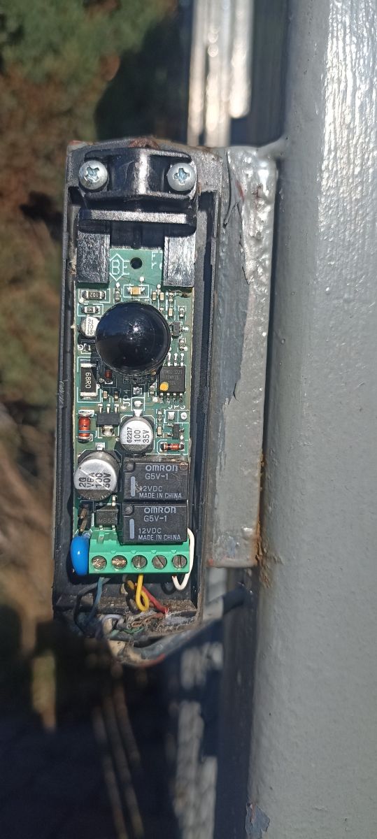

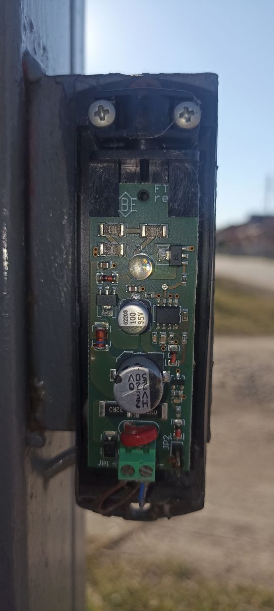

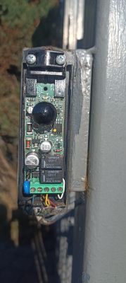

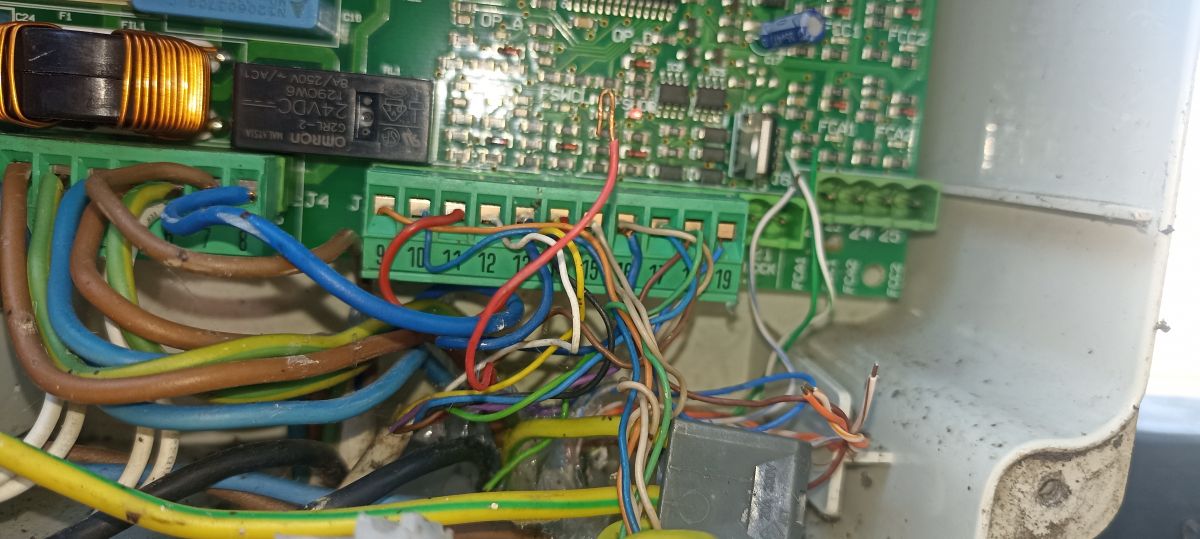

    Witam. Od dłuższego czasu mam problem z bramą FAAC dwuskrzydłową. Niestety nie wiem, jakie oznaczenie bramy. Od ok. 2 miesięcy, po opadach deszczu lub śniegu, brama się tylko otwierała. Zamknąć już z pilota nie mogłem. Jak się trochę osuszyło, czyli następny dzień był np. bez deszczu, to już można było zamknąć. W obecnej chwili to już nawet nie otwiera, mimo ciepłych i bezdeszczowych dni. Otworzy się tylko, jak odłączę na chwilę zasilanie centralki, ale dalej nie zamyka. Fotki nie świecą i nie cykają. Rozebrałem je, przeczyściłem i nic to nie dało. Centralka 452 MPS. Przekaźnik w środku cyka. Jeżeli są winne fotki, to można je jakoś obejść? Nie znam się wcale na elektronice.

    Można fotki obejść - zakładając zworkę 12-19.
    Ale potem szukaj zwarcia/przerwy na kabelkach lub wymień zepsute fotki bo użytkowanie tego zestawu bez żadnego zabezpiecznia, który nie ma poza fotkami żadnej prewencji przed zgnieceniem (a jest mocny jak czołg) - to proszenie się o dużego guza.

    czyli mam połączyć jednym przewodzikiem gniazdo 12 i 19?
    Jak pisał poprzednik, TAK, jednocześnie odepnij przewody od foto.

    Wielkie dzięki. Zrobiłem zworkę i odłączyłem fotki.
    I działa. Do jednej fotki 24 V dochodzi. Jak można sprawdzić, czy fotki padły lub jedna z nich?

    kalrobert napisał:
    Jak można sprawdzić czy fotki padły lub jedna z nich?
    Już sprawdziłeś odłączając je, brama zaczęła działać, ale możesz coś z nimi zrobić, przeczyścić je z nagromadzonego syfu, przemyć płytkę alkoholem izopropylowym, sprawdzić połączenia na płytce/zimne luty itp.
    Jak to nie pomoże fotki do wymiany.
