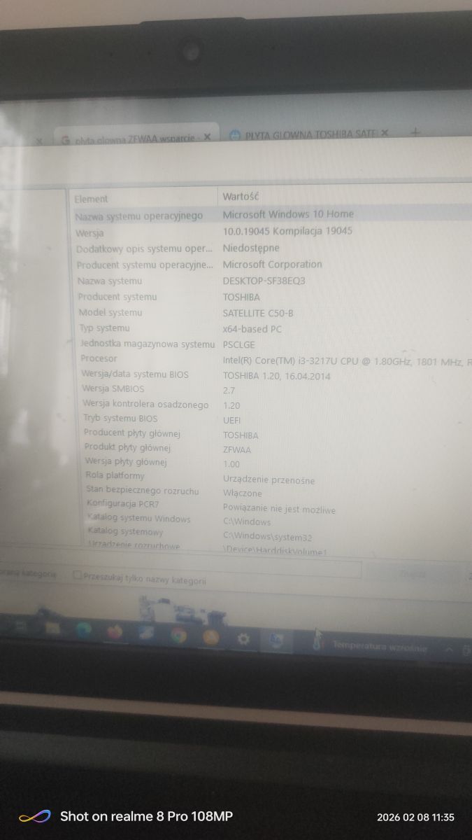

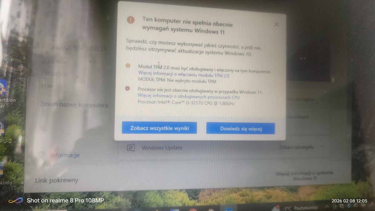

    Hej jest szansa żeby pominąć moduł tpm i zainstalować Windows 11 czy procek też slabiutki . W biosie nie ma modułu ,aby włączyć
    Okno komunikatu: komputer nie spełnia wymagań Windows 11, brak TPM 2.0 i nieobsługiwany procesor i3-3217U Rozmazane zdjęcie laptopa z oknem Informacje o systemie Windows 10 i danymi Toshiba Satellite C50-B

    Również nie polecam instalacji/aktualizacji do Windows 11. Oprócz tego, że na tym komputerze będzie znacznie wolniej działał, to dodatkowo będzie bardziej irytujący niż Windows 10 usilnym parciem Microsoftu do zmuszenia użytkownika do korzystania z AI slopu w każdym możliwym miejscu tego Windowsa.
    Generalnie nie ma żadnych korzyści z aktualizacji Win 10 do Win 11 na tak starej maszynie, mimo że da się pominąć sprawdzanie wymagań (w tym przypadku trzeba będzie na pewno pominąć sprawdzanie obecności TPM 2.0 i wspieranego procesora, bo 3 generacja jest o 5 generacji za stara, żeby to przejść).

    Spróbuj:
    1. Wejdź do edytora rejestru (regedit)
    2. Znajdź klucz HKEY_LOCAL_MACHINESystemSetupNoSetup
    3. Utwórz DWORD 32-bit o nazwie AllowUpgradesWithUnsupportedTPMOrCPU i ustaw wartość na 1
    Powinno pomóc.

    Zrobiłem przez USB Obraz i mam dwa mogę wybrać win 11 stary chodzi elegancko i win 10 start
