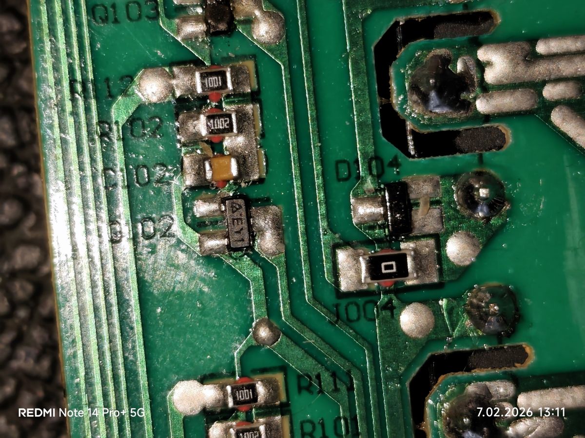

    Witam, skleiło i spaliło przekaźnik w płycie ceramicznej Zelmer ZPC6015UE, dodatkowo poszedł tranzystor od załączania cewki 12V. Oznaczenie jakie widzę to trójkąt/delta kropka EY1 ale nic nie znalazłem na jego temat.

    Próbuj Link , ale wątpię no ale co Ci pozostaje?

    Ze zdjęcia widać, że niżej jest taki sam obwód sterowania, zmierz tam tranzystor, zapewne jest zastosowany taki sam typ.

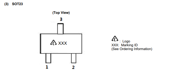

    Z pewnością jest to element firmy Diodes Incorporated.
    Rysunek obudowy SOT23 (widok z góry) z pinami 1–3 i przykładowym oznaczeniem „XXX”
    Na ebay ktoś sprzedaje jako FHT3265-ME.
    Link

    >>21833421 Jest 6 takich obwodów, jeden pusty i 5 wykorzystywanych. Na tym który miał sklejony przekaźnik od przeciążenia uszkodziło tranzystor - wypaliło. Na innych obwodach odczyściłem z lakieru i mam to co na zdjęciu. Chciałbym dowiedzieć się co to za tranzystor by kupić taki lub zamiennik o takich samych parametrach.

    Gdy są podobne elementy to zawsze można jeden sprawny wylutować i zbadać takim testerem na przykład: Link Tester pokaże typ pnp lub npn i wzmocnienie a to może pozwolić już na dobranie zamiennika gdy w linku jaki Ci kolega wyżej podał lub w datasheet nie znajdziesz danych, zresztą i tak wszystko co robię, gdy można sprawdzić inaczej to weryfikuję dla spokojności sumienia...
    Miernik w rękę i mierzymy czy jest npn czy pnp a może cyfrowy wszystko wyjdzie na pomiarach on tylko steruję cewką przekaźnika?

    Przydała by się szersza perspektywa pcb. Podejrzewam ,że to może nie być tranzystor tylko programowalna zenerka. Coś z rodziny 431. Co koledzy o tym sądzą?
    • AZ431-A.pdf (559.61 KB) Musisz być zalogowany, aby pobrać ten załącznik.
