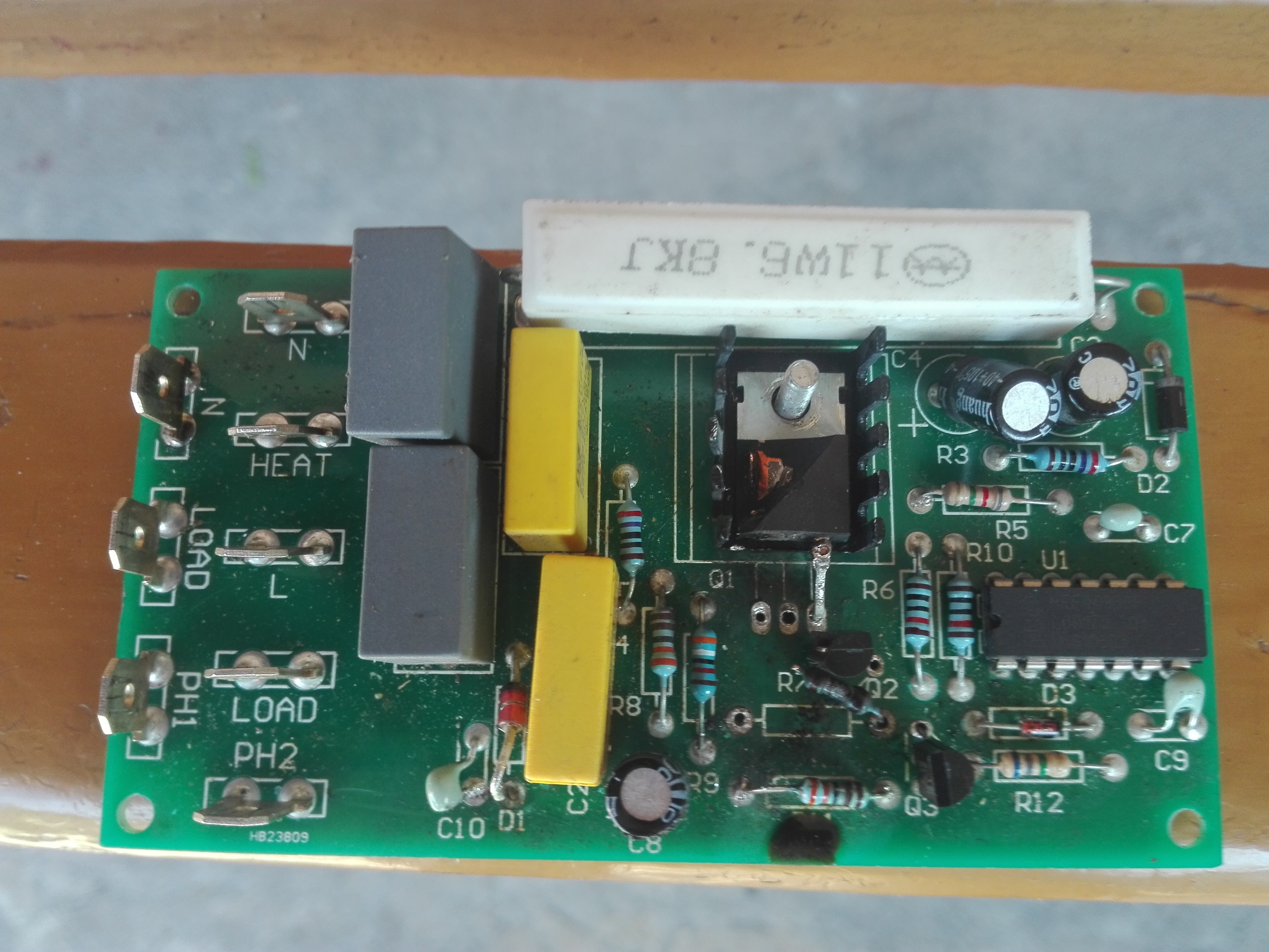

Uszkodzony tranzystor na plytce sterujacej do nagrzewnicy spalinowej EUB-1739
    Chodzi mi o to co to moze byc za tranzystor ?

    Drugiej części obudowy nie znaleziono by odczytać? Jakie napisy pozostały ?

    Moim zdaniem jak nie ma reszty obudowy to tylko rozrysować płytkę i przeanalizować co to był za tranzystor. Jeśli to było tylko sterowanie włącz-wyłącz to nie powinno być problemu ze zmianą na inny.

    Pozostalosc to: k1006 jeszcze przed ta literka k moze cos byc ale to juz nie jest niestety widoczne
    a jesli to jest tranzystor załacz/ wyłacz jaki proponujecie zamiennik ???

    Calkiem możliwe że 2SK1006

    @trymer01 Znam oryginalną dokumentację pierwszego producenta ,zapomniałeś że element może być produkowany na dalekim wschodzie w nowej obudowie :)
