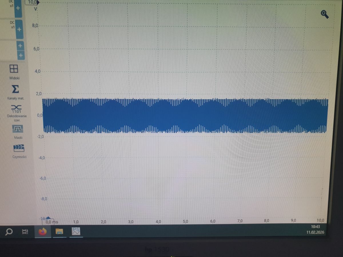

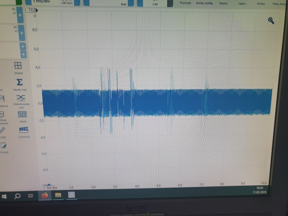

    Unitra ZRK Dama Pik, M2403 SD, nie nagrywała, nie kasowała.
    Wyczyściłem wszystkie przełączniki z czarnego nalotu, przemierzyłem dla pewności - teraz łączą.
    Magnetofon zaczął kasować, jednak nagrany utwór jest "szpilkowaty", podobny do bardzo przesterowanego sygnału, wskazania na VU - metrze poniżej 0db, VU metr zachowuje się normalnie - płynnie wskazuje.
    Oczywiście zostały wyczyszczone głowice, rolki - bez poprawy.
    Po podłączeniu oscyloskopu pod głowicę podczas zapisu, widzę prąd podkładu, po zwiększeniu poziomu zapisu potencjometrem pojawiają się owe szpilki.
    Dźwięk jest niezrozumiały, przerywany...
    Wymiana elektrolitów w torach przedwzmacniaczy nic nie zmieniła.

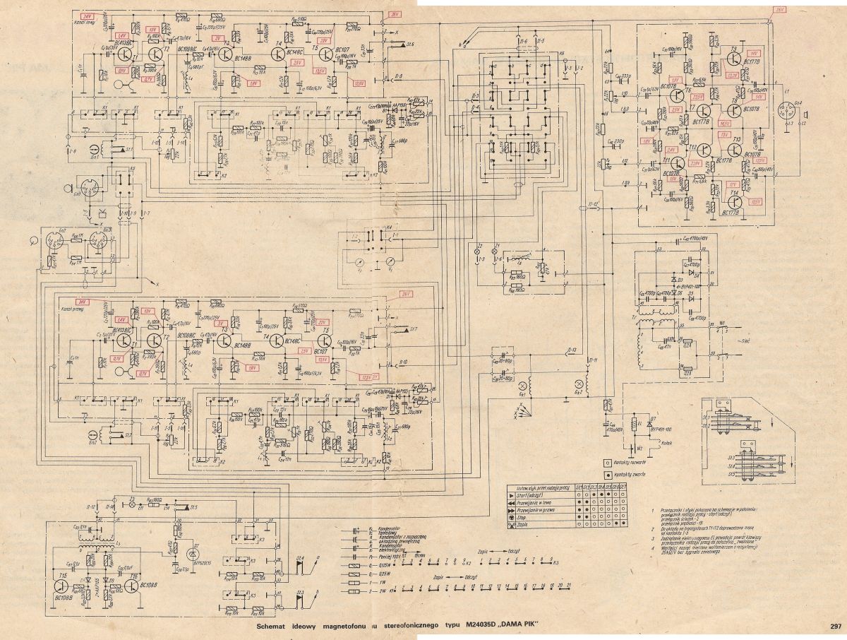

    Nie wymieniaj elektrolitów, tylko ustal przyczynę, pomierz napięcia, wyłącz generator podkładu, podaj sygnał z generatora odpowiednim poziomem i ustal, gdzie, kiedy pojawiają się szpilki.
    Opis działania i schemat powinny ułatwić ustalenie przyczyny.
    Masz oscyloskop, więc nie powinno być z tym problemu.
    Skan schematu elektronicznego z zaznaczonymi napięciami w czerwonych ramkach
    • M-2403SD-Dama Pik.pdf (913.37 KB) Musisz być zalogowany, aby pobrać ten załącznik.

    Dziękuję za czytelną wersję, czy wiesz może na jakim poziomie powinienem ustawić BIAS?
