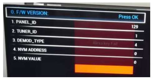

    Witam, po wymianie płyty W Philips 50PUS7855/12, są dwa obrazy. Zmiana matrycy kodem na 013, nic nie zmienia. Widać w opcjach, że panel jest zmieniony na prawidłowy i ciągle klonuje obraz. Jakieś pomysły?

    enter in service mode with menu/home - 1999 - back/return
    which is the PANEL_ID code?

    >>21835843 013 czyli taki jak ma być. Tu właśnie jest problem.

    according to service manual
    model 50PUS7855/12 panel type TPT500B5-U2T01.D S01R Option Code 013 Panel ID 114
    so, PANEL_ID should be 114
    Ekran menu serwisowego TV z listą ustawień, w tym PANEL_ID ustawione na 129

    Zaglądnij Philips/sooftware ( po wpisaniu modelu nie ma tego modelu )
    Na portalu Philips jest firmware ect.
    Być może płyta jest 43 lub 58 cali

    Poprosiłem niezwykle miłą Panią z obsługi w centrum pomocy technicznej Phlilipsa, udostępniła mi po numerze s/n oprogramowanie, pobrałem, wbiłem z pena i działa. Szkoda czasu na dochodzenie co jest ustawione nie tak.
