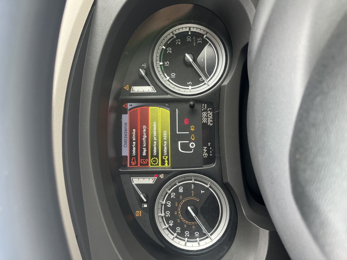

    Pewnie temat już się pojawiał, ale mam problem z DAF-em. Dziś, podczas silnego deszczu, najpierw zapaliła się kontrolka usterki AEBS i zniknął tempomat. Po zgaszeniu i ponownym uruchomieniu przejechałem około 400 metrów – wtedy samochód stracił biegi, pojawiły się czerwone kontrolki: usterka silnika, błąd komunikacji, usterka przekładni oraz AEBS.
    Teraz, po zgaszeniu, nie mogę już w ogóle odpalić auta. Dodatkowo zauważyłem, że nie wyświetla się wskaźnik AdBlue, mimo że wcześniej było około 75%.
    Może ktoś miał podobny przypadek albo wie, od czego zacząć diagnostykę?

    Jeśli skrzynia astronic uszkodzony wybierak lub wiązka skrzyni
  • #5 21836263
    KrzysztofKurpuas
    Posty: 17
    Skrzynia automatyczna. Tylko nasuwa się pytanie, czy jeśli to wina skrzyni, to czy silnik ma prawo nie odpalać?

    Tak
    Póki nie ma komunikacji z skrzynią nie zapali

    Okej, to jutro wiem od czego zacząć. Ale jeszcze jedno mnie nurtuje: dlaczego nie pokazuje poziomu AdBlue?
  • #8 21836405
    lukaszmech
    Poziom 19  
    Posty: 288
    Pomógł: 26
    Ocena: 46
    Przede wszystkim odczytać błędy czy jest komunikacja z modułem adblue
  • #9 21837067
    KrzysztofKurpuas
    Posty: 17
    >>21836405 Witam ponownie. Udało mi się odczytać błędy, lecz nie ze wszystkich modułów, bo nie chciał się połączyć. Podejrzewam przewód CAN, ale nie mogę go zlokalizować.

    Szukaj w kablach na załamaniu kabiny i przy załamaniu przy wybieraku
