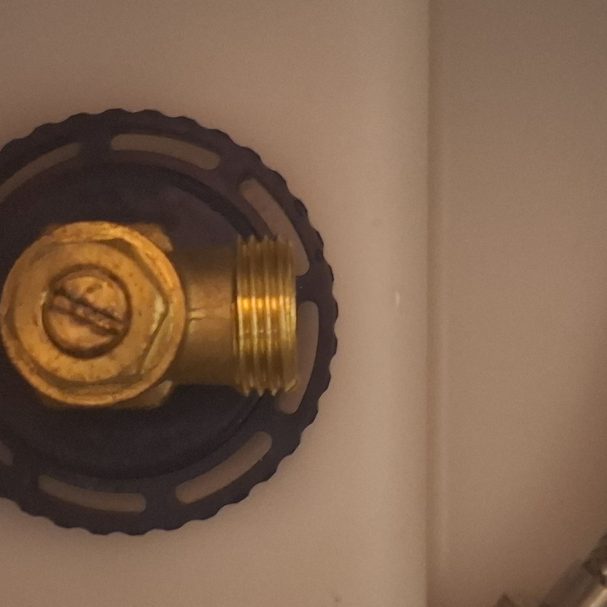

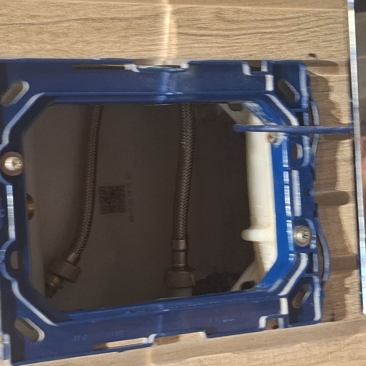

    Cieknie (kapie) z zaworu odcinającego wodę do spłuczki. Grohe Rapid SL.
    Nabiło dużo m³ wody.
    Jak to zdemontować - nie widzę żadnych filmików na YT;)
    Otwór serwisowy stelaża WC z niebieską ramką, w środku dwa elastyczne wężyki w oplocie Zbliżenie mosiężnego zaworu z nacięciem na śrubokręt w czarnej tulei, przy ścianie.

    To wygląda na zwykły, mosiężny zawór odcinający (do czegokolwiek by prowadził).
    Zamknąć zawór główny, spuścić resztki wody, wykręcić zawór ze złączki w ścianie.

    Tutaj kapie od dołu po odkręceniu wężyka, mimo że zawór jest dokręcony na maks.

    Z pierwszego zdjęcia, obciętego z lewej strony, wyglądało, że ten zawór jest w ścianie
    i do niego jest podłączony wężyk elastyczny do spłuczki.
    Na ostatnim zdjęciu gwint jest na dół a z opisu wygląda, że zawór jest w spłuczce.
    Chciałoby się pomóc ale najpierw trzeba zrozumieć problem a Autor słabo pomaga.
    Nawet jeśli kapie do spłuczki, to ubytek wody ucieka do kanalizacji po przelaniu
    zaworu spustowego - całą noc kapie i się przelewa do ścieku...

    Tak, teraz widzę - po pierwsze, zdjęcie ustawione jest bokiem. Nie widziałam opcji edycji i podglądu przed załadowaniem zdjęć. Sorki.
    Tak jak na drugim zdjęciu - zawór 'wychodzi' z plastikowej obudowy zestawu WC. Od dołu wkręcany jest wężyk. Po odkręceniu wężyka, nawet gdy zawór jest zakręcony, kapie sobie powoli, tzn. kropla na 30 s.
    Jak na zdjęciu, zawór ma śrubkę do odkręcania/zakręcania. I wygląda, że jest jakoś śrubunek, ale nie idzie odkręcić (nie chcę robić tego na siłę).
    Po zapoznaniu się z instrukcją, chyba faktycznie jest jakiś element montażu za tym białym plastikiem. Niestety, żeby się do niego dostać rozumiem, że trzeba skuć obudowanie z płytek (nie ma do tego dostępu). Dziękuję za odpowiedzi i cierpliwość ;)
    Zastanawiałam się tylko, jak ta kapiąca woda może powodować zwiększone zużycie wody w granicach 5-10 m³ na miesiąc.
