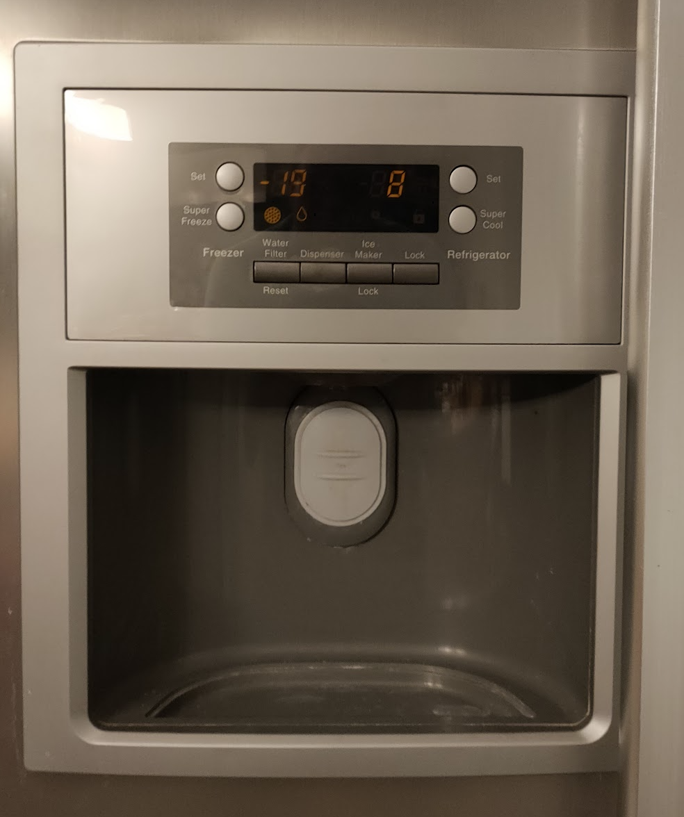

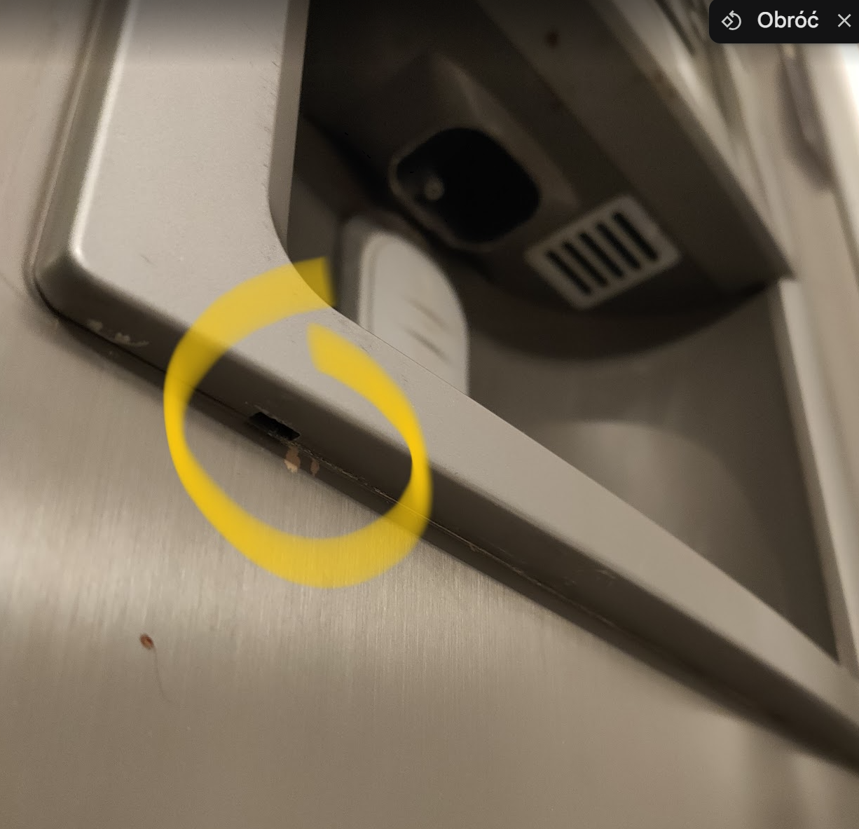

    Jak zdjąć przedni panel lodówki Bosch KAN58A40/05 aby niczego nie uszkodzić? Chcę wymienić wężyk w drzwiach a pod panelem jest do niego dostęp.
    W ramce na dole jest (na zółto) mały otworek, ale nie wiem do czego służy. Wszelka pomoc mile widziana!

    Ten otworek w ramce służy do zahaczenia i odciągnięcia ramki od drzwi. Ramka jest na zatrzaski a wężyk niestety integralną częścią drzwi.

    Dziękuję za podpowiedź w sprawie ramki.

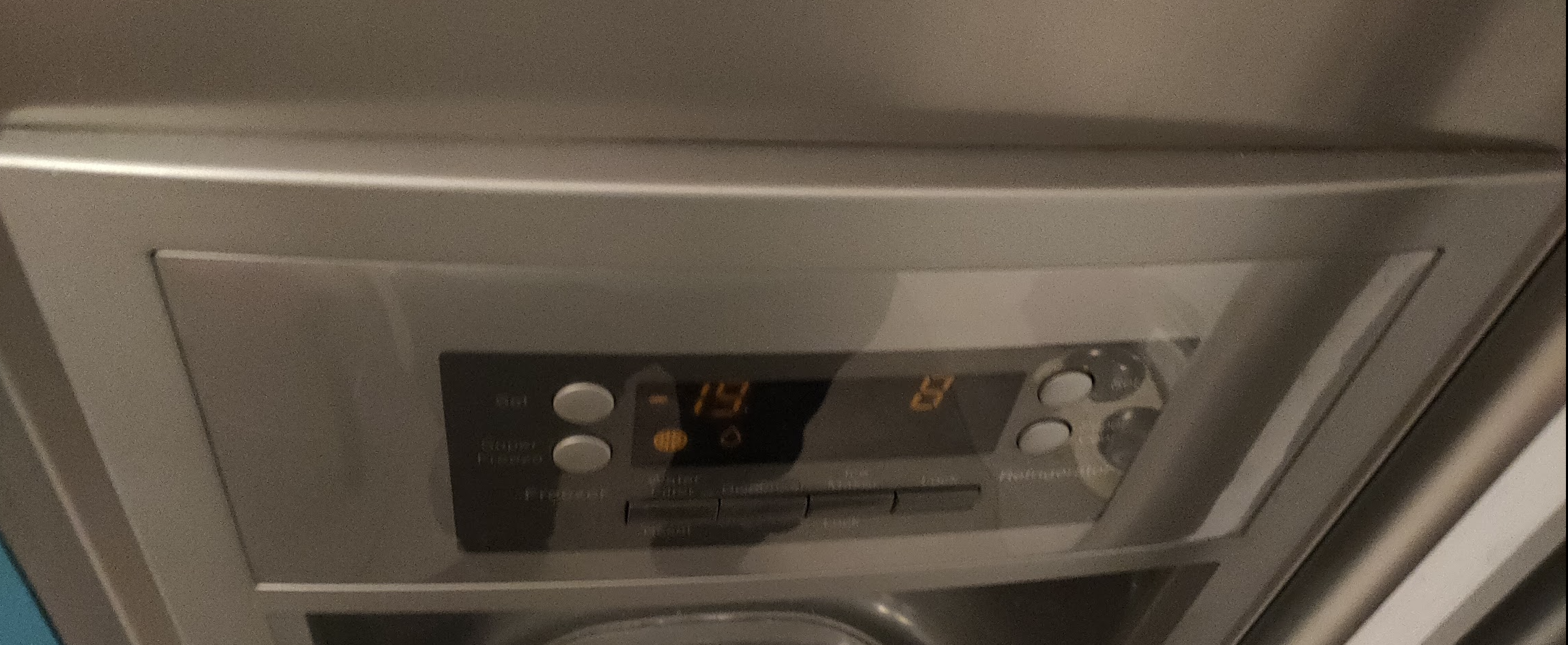

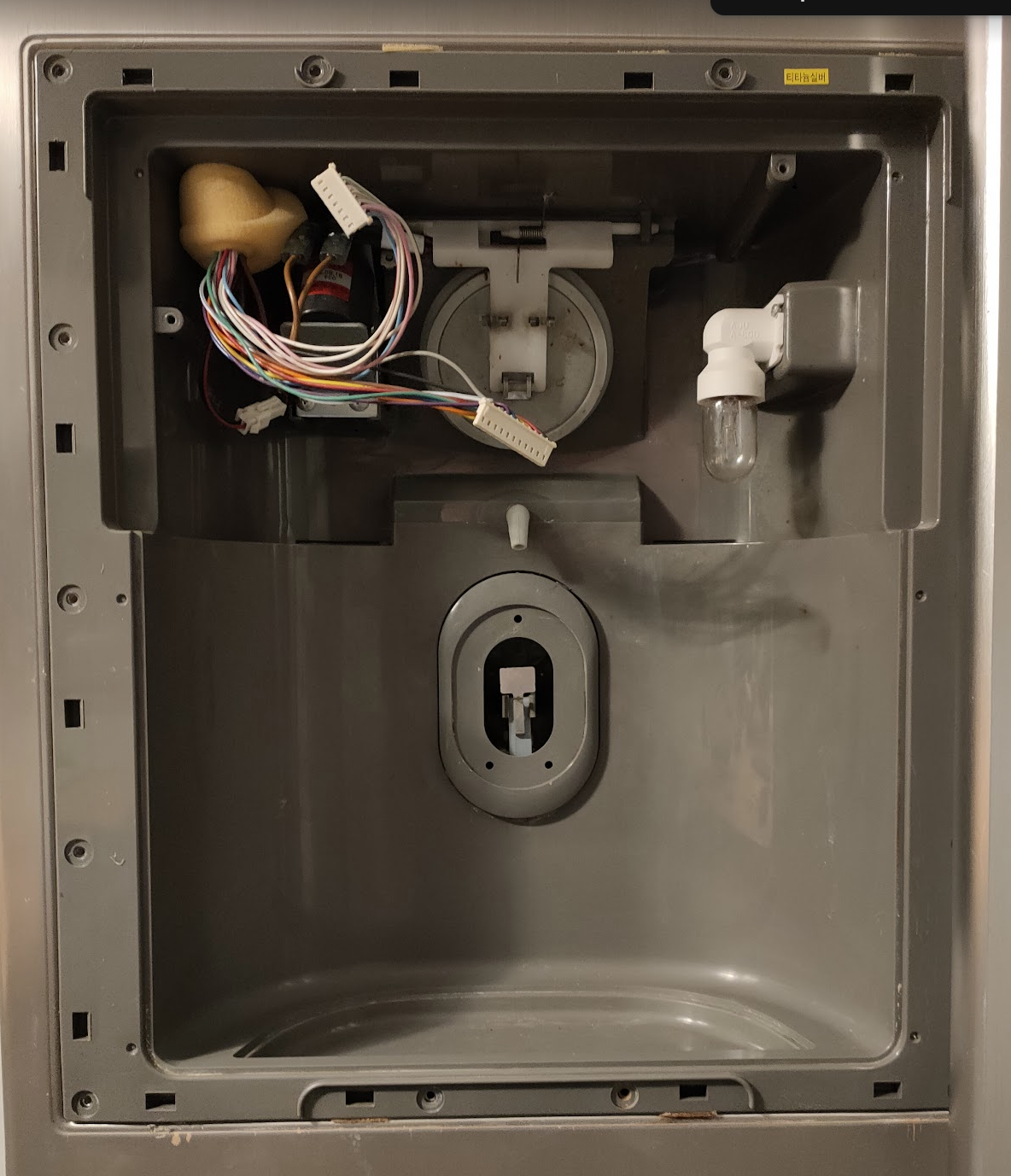

    Zdjąłem już przedni panel i odkręciłem śruby. Jednak ten plastikowy stelaż ani drgnie a pod nim jest pewnie dojście do rurki.
    Wnętrze obudowy urządzenia z wiązką przewodów, złączkami, okrągłym modułem i przezroczystą żarówką po prawej
    Jak go podejść?

    Nijak, jest na stałe.

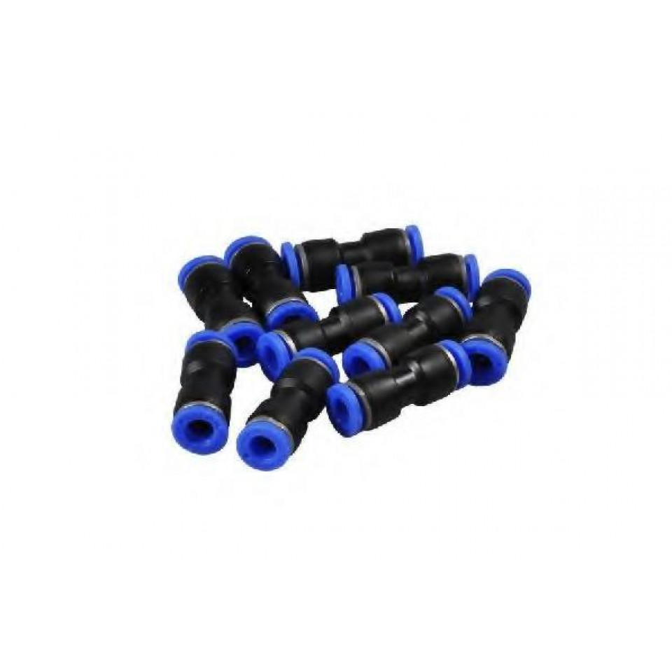

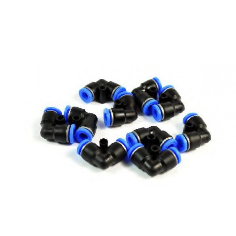

    Wężyk pękł tuż przy zawiasie? Możesz spróbować rozpruć trochę wewnętrzną stronę drzwi, wydłubać wężyk i zesztukować szybkozłączką, np Festo prostą lub kątową.

    Tak, wężyk pękł przy zawiasie. Wariant z szybkozłączką kątową już rozważałem, ale obawiam się, że wężyk się szybko wykruszy/złamie jak będę otwierał drzwi zamrażarki. Poza tym tam jest mega mało miejsca. Ten poprzedni wężyk jak był cały jakoś się chyba wyginał w drzwiach i przeżył ponad 10 lat.
    Zakładam jednak, że po coś są te śrubki w tym stelażu i że go można jakoś zdemontować i wciągnąć do drzwi nowy wężyk.
    Może wystarczy jakoś wyjąć tą "jajowatą" obudowę przycisku na środku i tamtędy się dostać? Biały wylot wężyka jest tuż powyżej.

    Oficjalna informacja od Bosch: "Przykro mi, ale nie ma możliwości wymiany wężyka który jest w drzwiczkach, w takim przypadku jedyną możliwością byłaby wymiana drzwi, które w tym modelu zostały wycofane bez zamiennika". Pozostaje zatem "praca własna", zakładam, że wężyk nie jest jednak wklejony wewnątrz i uda się stary jakoś wyciągnąć. Pomyślałem jeszcze o złączce kątowej, ale ona musiałaby być obracalna aby przy otwieraniu drzwi jak się przekręci o np. 90 stopni obracał się sam wężyk a złączka nie. Są takie specyficzne szybkozłączki?
