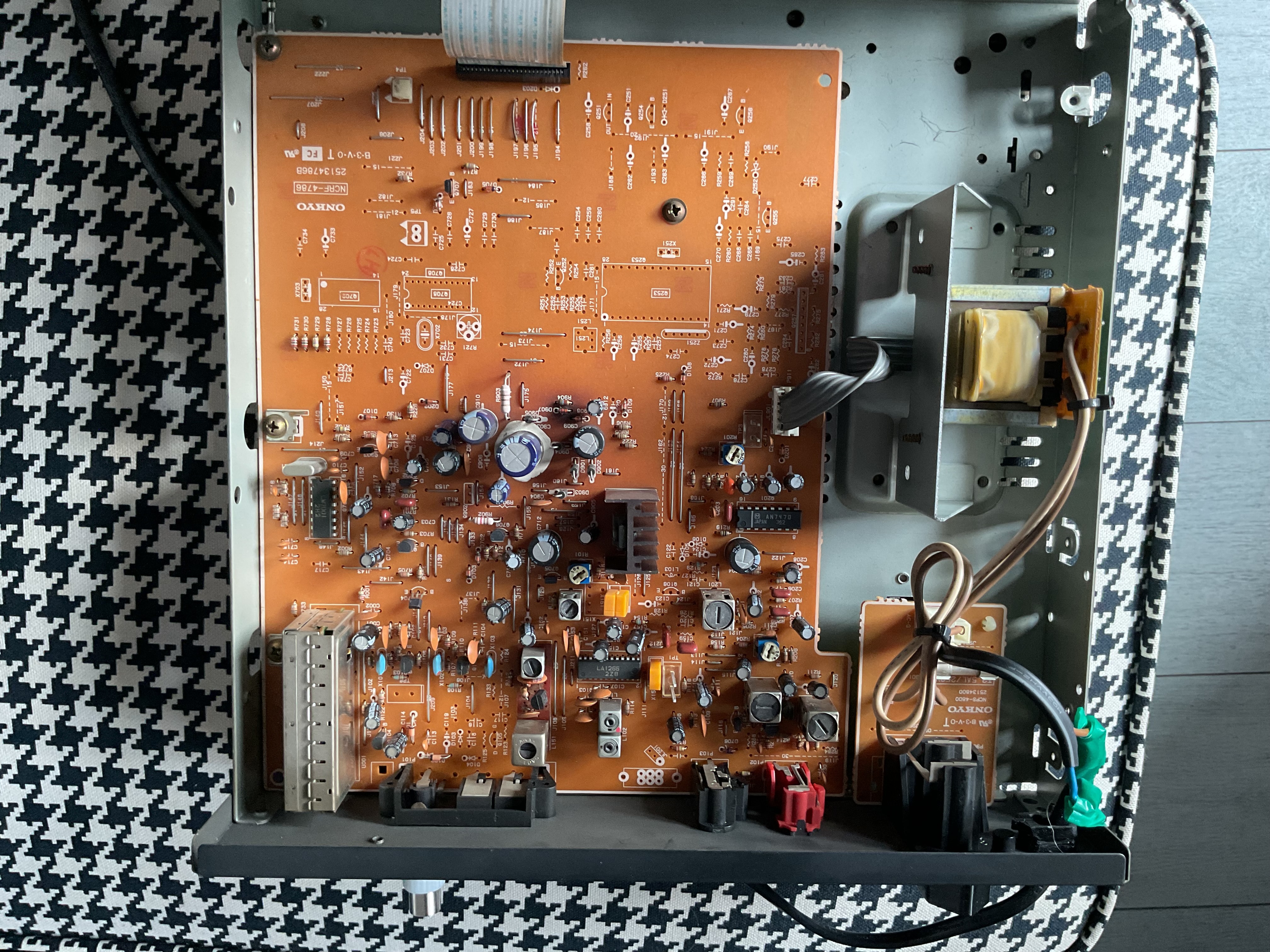

    Witam, zakupiłem niedawno stary tuner Onkyo T409 (podobny do T405).
    Niestety dotarł z przesunietą częstlotliwością stacji FM.
    Każda stacja odbiera bez trzasków i migania stereo, na częstotliwości + 0,15 Mhz, np Antyradio z 105,00 łapie dopiero na 105,15 i tak na każdej. S
    łyszałem, że można rozwiązać problem poprzez dostrojenie cewki L201 (to taka jakby z metalowym kubkiem z gwintem w środku) alenic to nie dzieje.
    Prosze o poradę, jestem laikiem w tym temacie, ale chciałbym to sam zrobić.
    Poza tym tuner bardzo czyściutki w środku, wygląda jak prosto z fabryki i dobrze gra :)

    Zrób dobre zdjęcie płyty.
    Chyba ze masz schemat.

    W załączeniu dwa zdjęcia wnętrza tunera. Kręciłem cewką w metalowej puszce (taka z boku, niewidoczna na foto), oraz L201 (po lewej stronie płytki). Czekam na pomoc.

    Wg mnie to cewka (a raczej filtr) obok L102 - ten z czerwoną kropką.
    Ustaw ręcznie na właściwą częstotliwość i lekko pokręć rdzeniem filtru - oczywiście czymś niemagnetycznym (może być zapałka).
    Dostrój do najlepszego odbioru.
    Podejrzewam że kołki TP1 służą do podpięcia woltomierza aby uzyskać tzw. zero detektora. Chodzi o to że napięcie na miliwoltomierzu powinno wynosić 0mV (w praktyce +- 20mV jest dopuszczalne).
    To wszystko co napisałem może nie być prawdą - piszę z własnego doświadczenia, gdyż nie znalazłem serwisówki.
    Widać że mocno się grzeje okolica R904. Przyjrzał bym się płycie od spodu w tym miejscu.

    >>21839500 Brawo Ty! Dzięki. Przekręciłem trochę tę cewkę i od razu zaskoczyło :) Teraz tylko trochę się martwię, czy po jakimś czasie znowu nie będzie się przestawiało.
