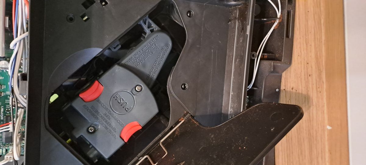

    Zaparzacz był w pozycji dolnej i nie mogłem go wyjąć.
    Odkręciłem boczną osłonę. Podniosłem zaparzacz, kręcąc paskiem silniczka. Niestety ciągle go nie mogę wyjąć.
    Wydaje mi się, że zablokowany jest element na dole po prawej stronie. Bo to on mi blokuje wyjęcie zaparzacza. Czy on nie powinien być na dole?
    Czy mógłby ktoś mi wskazać, co mogę zrobić, aby spróbować naprawić ekspres?

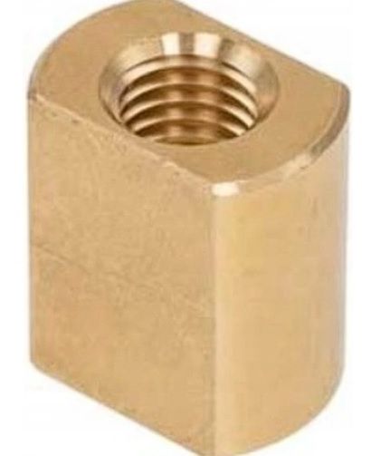

    Prawdopodobnie nakrętka mechanizmu zaparzacza ma zerwany gwint i jest do wymiany.
    Jak kręcisz paskiem próbuj popchnąć ręcznie mechanizm w dół naciskając od góry na tłok. Niestety trzeba zdemontować górną część.

    Zbliżenie wnętrza białej obudowy mechanizmu, czerwone kółko zaznacza czarny element ze śrubami.

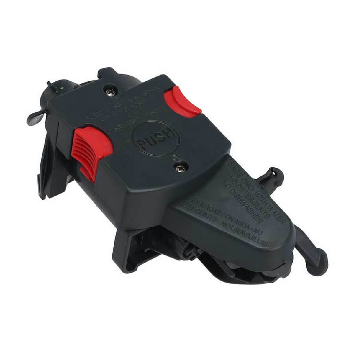

    Żeby wyjąć zaparzacz trzeba mechanizm śrubowy ustawić w takiej pozycji żeby manetki zaparzacza były ustawione jak na foto. Tłok zaparzacza w górnym położeniu.
