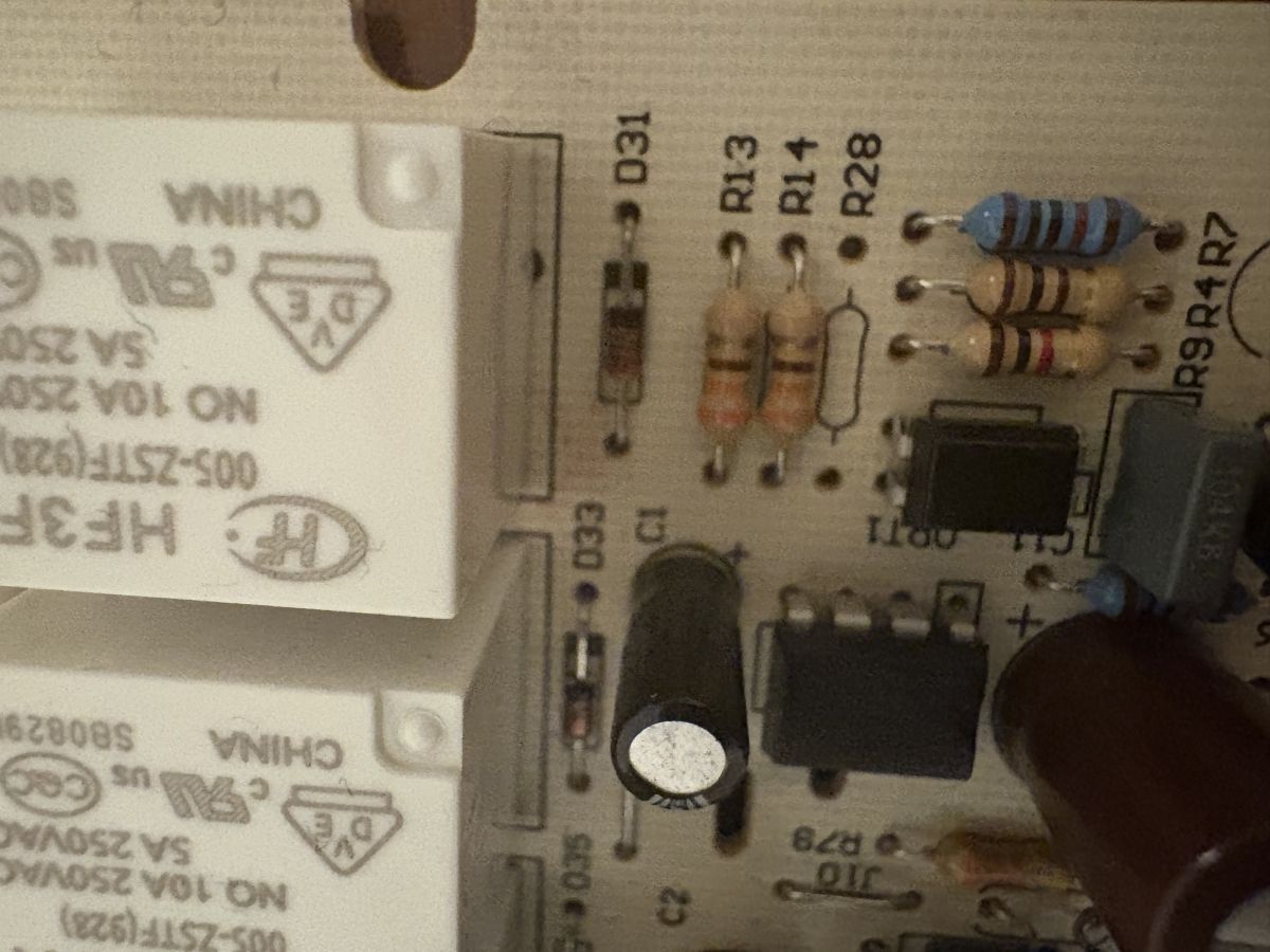

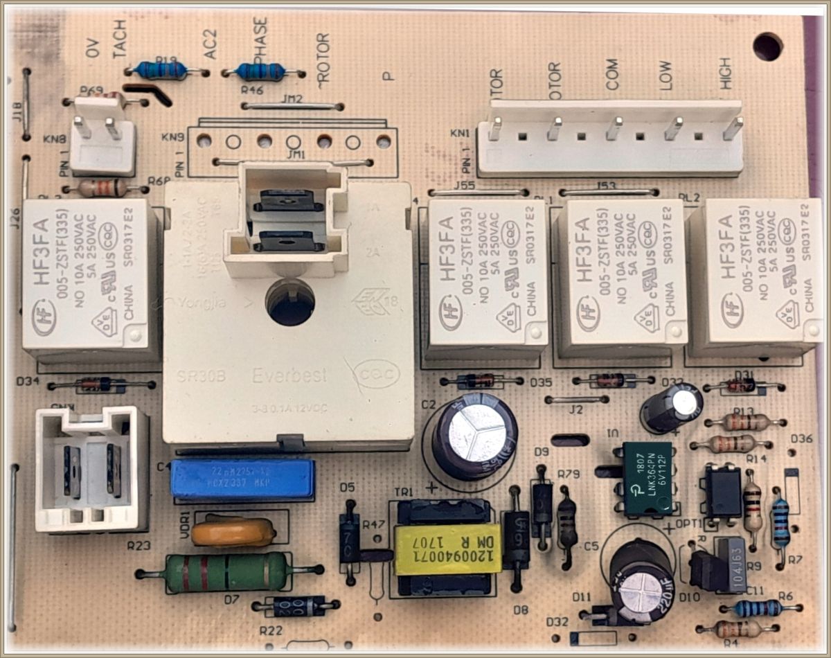

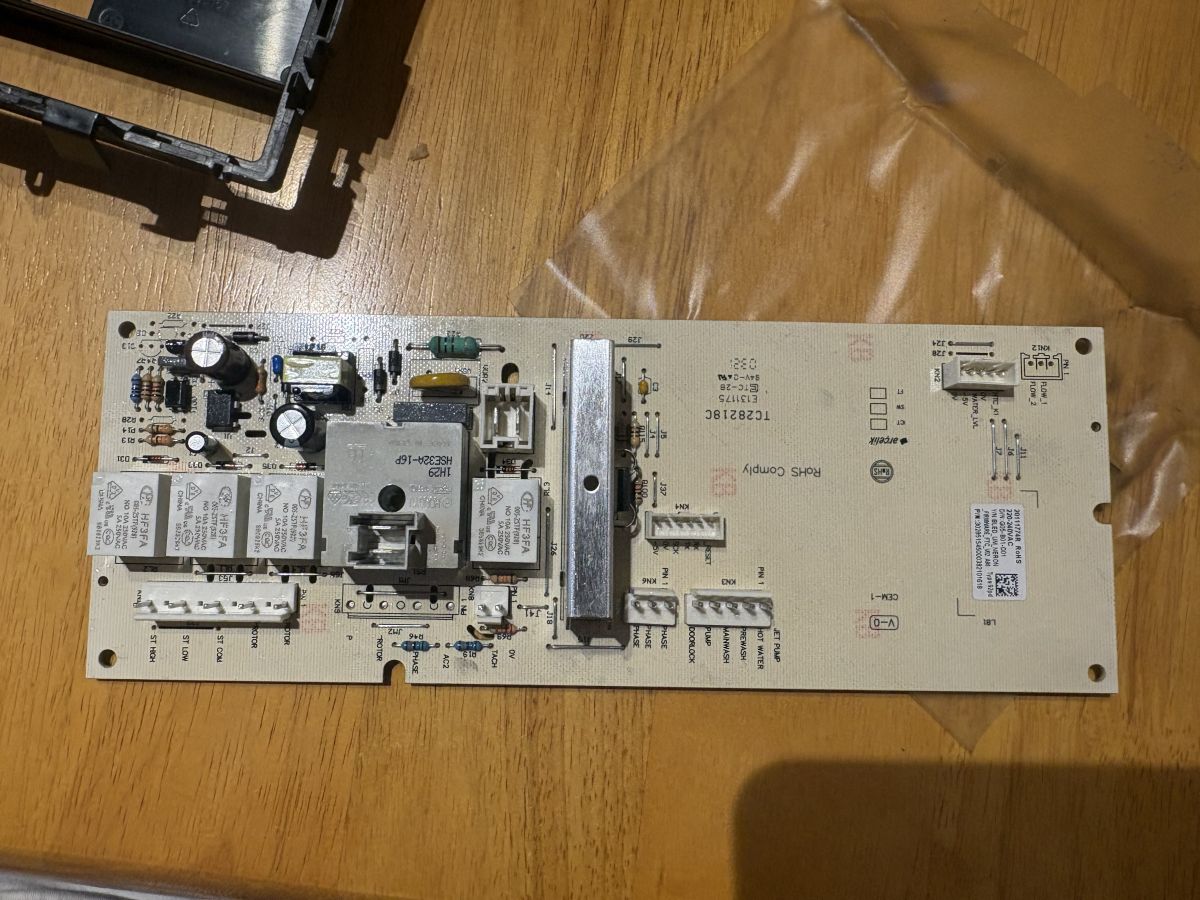

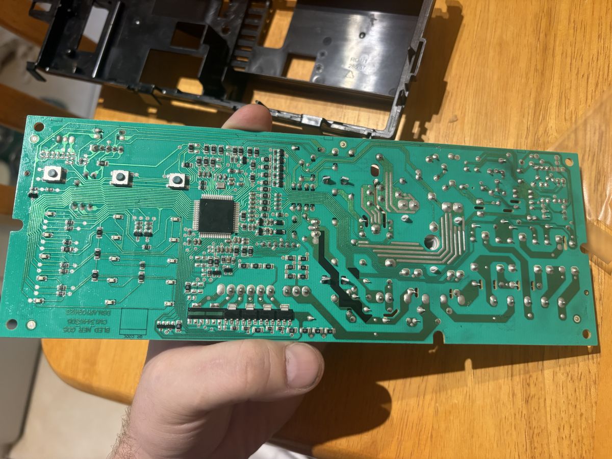

    Witam. Mam problem z pralką Beko WTL72052W.
    Ponieważ niektóre programy po prostu po wybraniu gasną i nie jest możliwy start (gdzie program nie znika, pralka prawidłowo funkcjonuje). Na dole jest podany filmik, na to wygląda. Styki w module zostały przeczyszczone oraz filtr wyczyściłem.
    Dziękuję za jakąkolwiek podpowiedź i pomoc.
    Zielona płytka PCB z układami SMD i punktami lutowniczymi, trzymana w dłoni na drewnianym stole Płytka sterownika pralki z przekaźnikami i złączami leżąca na drewnianym blacie

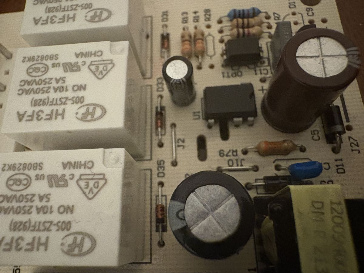

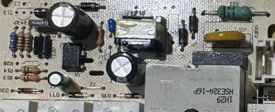

  • #5 21838978
    Tomekhorlid
    Poziom 5  
    Posty: 29
    Ocena: 3
    Ten scalak ma 7 nóżek. Jak dalej to sprawdzić?
    Zbliżenie płytki PCB z przekaźnikami, rezystorami, kondensatorem i układem scalonym DIP Zbliżenie na płytkę PCB z przekaźnikami, kondensatorami elektrolitycznymi i układem w obudowie DIP
    #6 21839029
    TONI_2003
    Moderator
    Posty: 15327
    Pomógł: 2192
    Ocena: 3812
    W Twoim wypadku tylko zakup z pewnego źródła i jego wymiana Link LNK364PN! Plus pytanie czy dasz sobie z tym radę i ewentualne pomiary innych elementów?

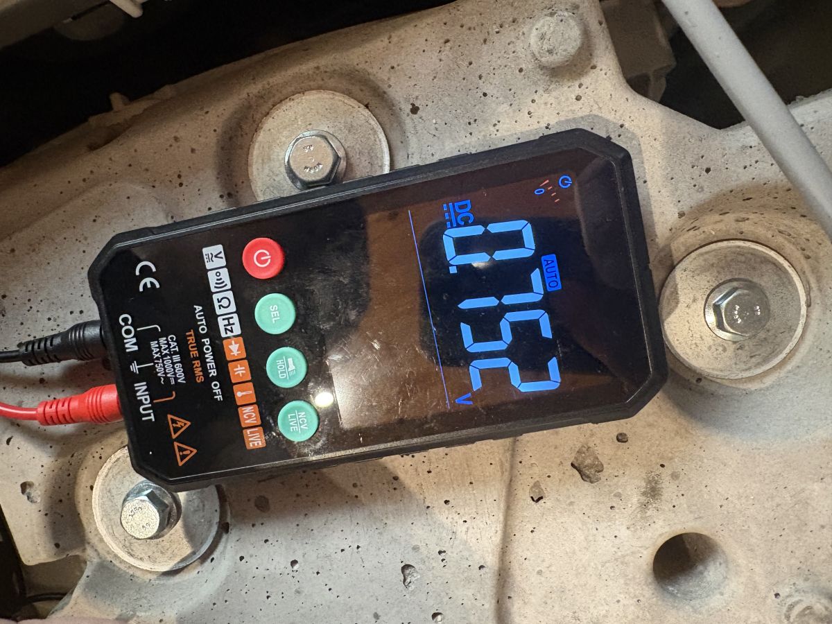

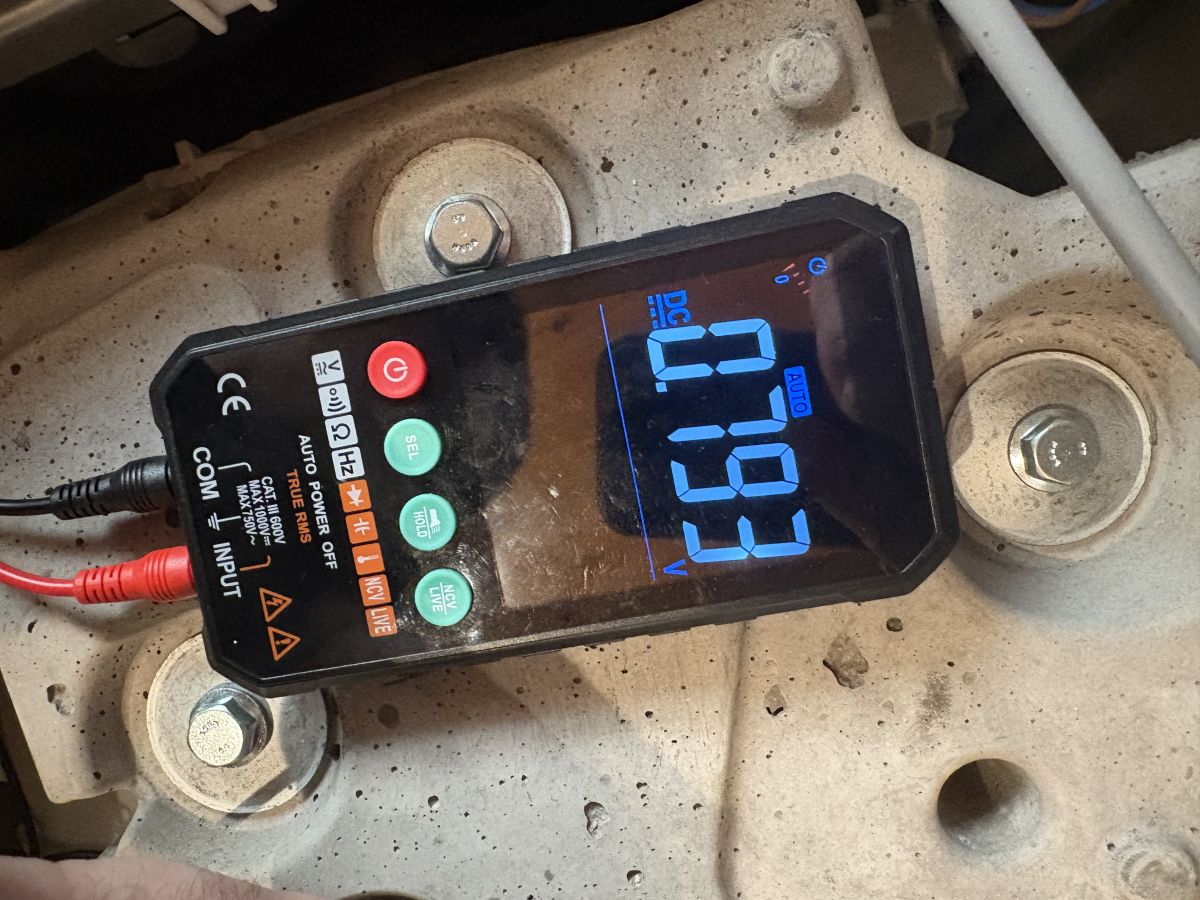

  • #12 21839387
    Tomekhorlid
    Poziom 5  
    Posty: 29
    Ocena: 3
    Multimetr cyfrowy z wyświetlaczem 27,93 V DC leżący na metalowej powierzchni z śrubami Cyfrowy multimetr na metalowej powierzchni, wyświetla 0,752 V i ma podłączone przewody
  • #13 21839435
    TONI_2003
    Moderator
    Posty: 15327
    Pomógł: 2192
    Ocena: 3812
    78db78 napisał:
    Najpierw trzeba zmierzyć napięcie jakie daje.
    Zatem mamy już efekty jakie proponujesz, a za chwilę lub już nie będzie co mierzyć...

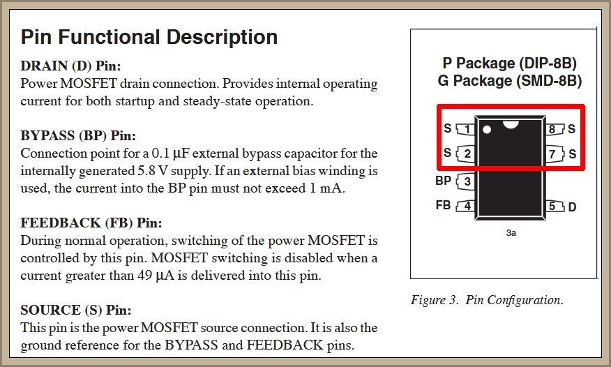

  • #17 21839999
    TONI_2003
    Moderator
    Posty: 15327
    Pomógł: 2192
    Ocena: 3812
    Raczej jest to scalak ponieważ na pinie 2-7 jest zwarcie
    Pomyśl, a potem pisz...

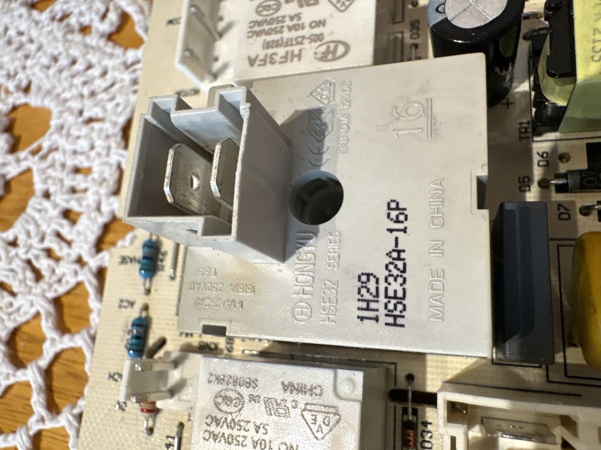

  • #19 21840542
    Tomekhorlid
    Poziom 5  
    Posty: 29
    Ocena: 3
    >>21840157
    Więc muszę zwrócić uwagę na tę kostkę?
    Szara kostka elektryczna HONGFA H3FA na płytce PCB, z widocznymi metalowymi stykami
    W jaki sposób sprawdzić jej stan?
  • #20 21840781
    mrice
    Moderator AGD
    Posty: 13875
    Pomógł: 2202
    Ocena: 6905
    Najłatwiej będzie Ci to zrozumieć chyba, jak go rozbierzesz. Ogólnie masz parę styków załączających i 5 pinów ustalających kodowanie położenia wybieraka i tu musi być powtarzalne łączenie. Ja akurat wolę szybko podmienić wybierak, bo sprawdzanie miernikiem potrafi zająć dużo więcej czasu.
