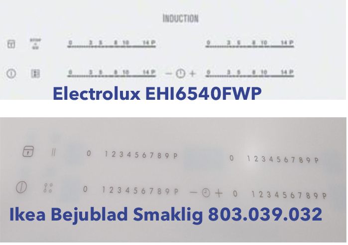

    Czyrozmieszczenie pól sterowania jest takie samo, bo inaczej to trudno będzie jej używać, fotki płyt ceramicznych dadzą odpowiedź.
  • #7 21841029
    studiowf
    Posty: 31
    Pomógł: 2
    Ocena: 63
    Porównanie paneli sterowania: Electrolux EHI6540FWP i Ikea Bejublad Smaklig 803.039.032
    W sumie dobre pytanie, bo może nie bawić się w wymianę poszczególnych modułów, tylko przełożyć całą swoją szybę do tej drugiej płyty?
    Początkowo rozważałem podmianę modułów.
    P.S. No i po ptakach - sprzedana ta płyta. Za długo się zastanawiałem :(
    Szukam dalej.

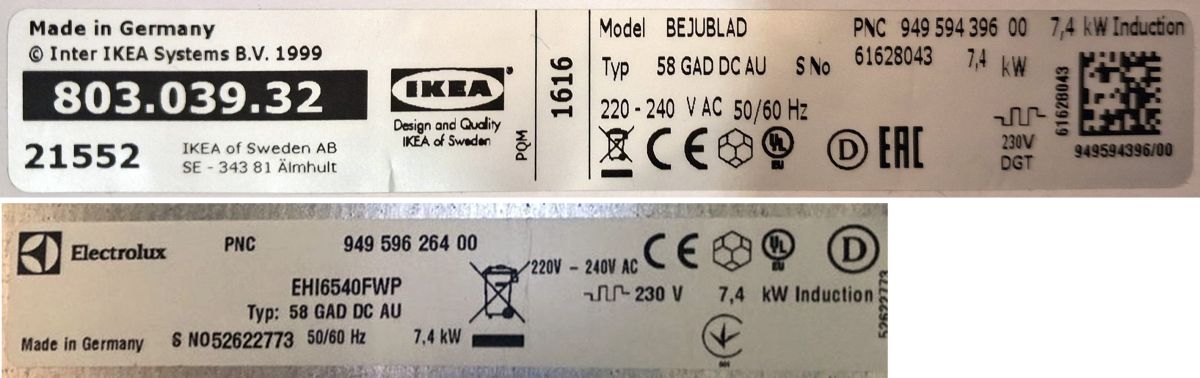

    Daj zdjęcie tabliczki tej płyty.
  • #9 21841157
    studiowf
    Posty: 31
    Pomógł: 2
    Ocena: 63
    Dwie etykiety znamionowe IKEA i Electrolux z numerami modeli i parametrami zasilania.
