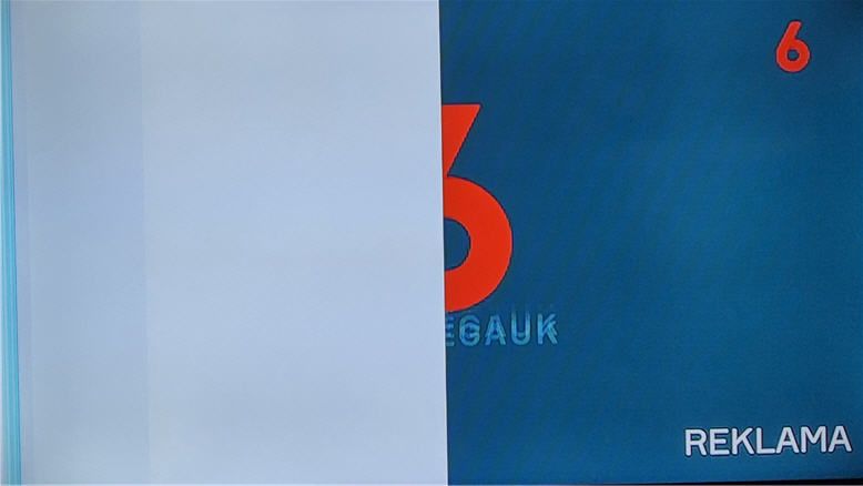

    Po włączeniu telewizora nie ma obrazu. Podświetlenie jest włączone, jest głos. Brak napięcia w T-con.
    Po odłączeniu jednego paska pojawił się obraz - połowa ekranu.
    Ekran telewizora: lewa połowa jasnoszara, prawa pokazuje kanał z napisem „REKLAMA”.
    Wygląda na to, że ekran jest uszkodzony.

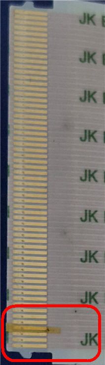

    Zbliżenie taśmy/łącza matrycy z rzędami złotych styków; na dole zaznaczony czerwony obszar.

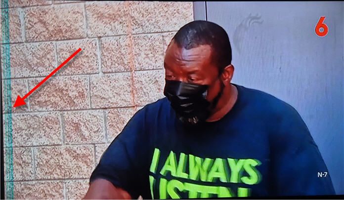

    Miejsca nakłuć i paski są widoczne.
    Zrzut ekranu z TV: mężczyzna w masce i koszulce z napisem, czerwona strzałka wskazuje lewy brzeg
