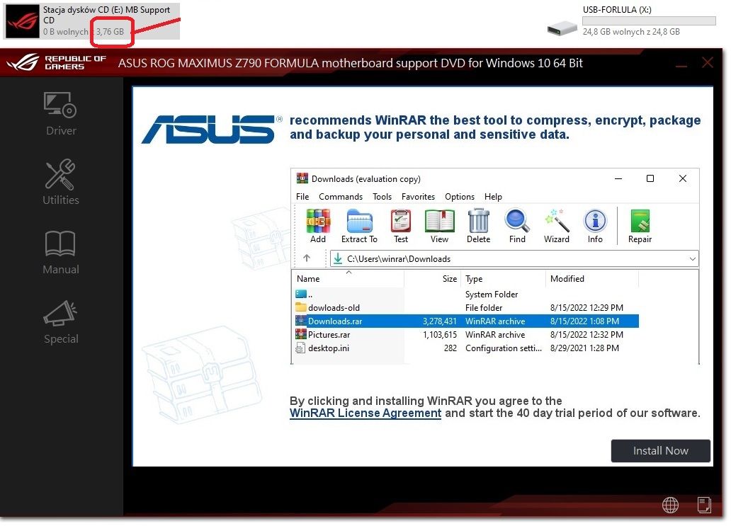

    Zrzut ekranu z Windows z dwoma dyskami USB: CD (E i USB-FORLULA (X oraz czerwonym opisem

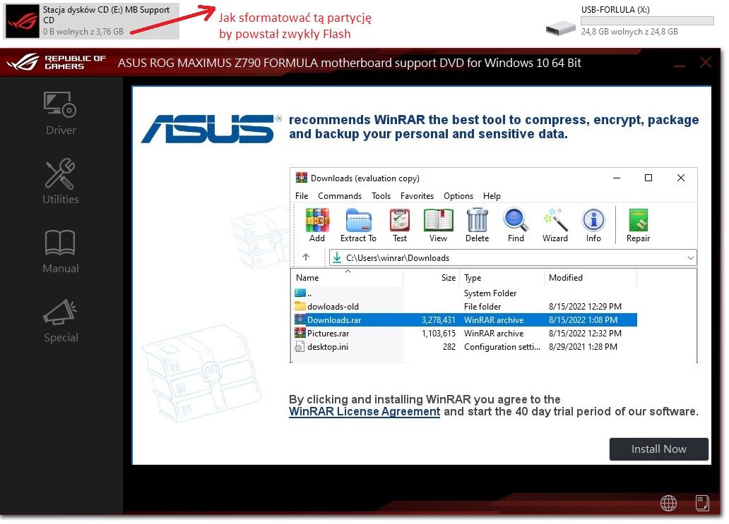

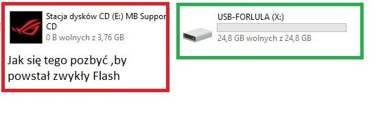

    Jak sformatować ten pendrive?
    Po instalacji Flasha w porcie USB mam dwa dyski:
    CD-E oraz "X-Formula" - drugą partycję tego dysku, którą się normalnie formatuje.
    Jak lub jakim programem to sformatować, by pozbyć się wirtualnego napędu z instalką.

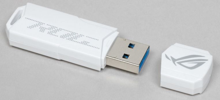

    Biały pendrive ASUS ROG z odłączoną nasadką, widok z boku na szarym tle
    Zrzut ekranu z Windows: napęd CD (E „MB Support” i pendrive „USB-FORLULA (X”

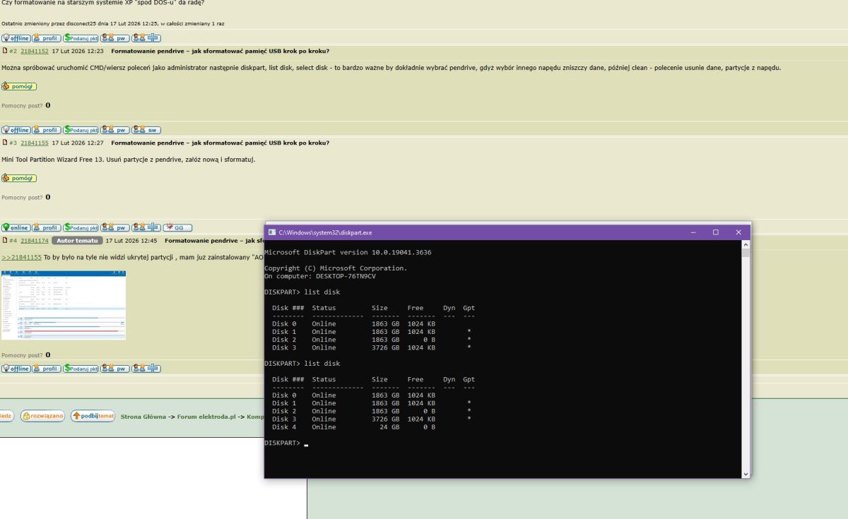

    Można spróbować uruchomić CMD/wiersz poleceń jako administrator następnie diskpart, list disk, select disk - to bardzo ważne, by dokładnie wybrać pendrive, gdyż wybór innego napędu zniszczy dane, później clean - polecenie usunie dane, partycje z napędu.

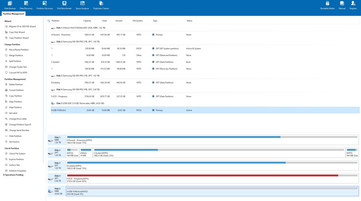

    >>21841155 To by było na tyle nie widzi ukrytej partycji, mam już zainstalowany "AOMEI Partition Assistant Wersja Techniczna" i też nie widzi part E:.
    Zrzut AOMEI Partition Assistant z listą dysków i partycji oraz mapą partycji na dole

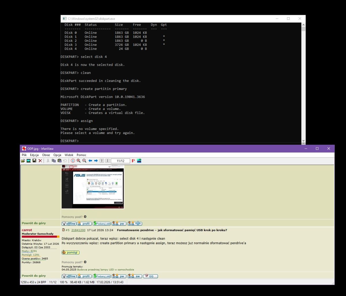

    >>21841152 nie wiem do końca czy dobrze to zrobiłem, ale to wszystko co pokazał DiskPart
    Zrzut forum z oknem DiskPart pokazującym listę dysków i ich rozmiary.
    Part E, czyli CD:E nie ma, bo to 3,76 GB.
    Zrzut ekranu instalatora ASUS ROG z oknem WinRAR i widoczną stacją CD (E 3,76 GB

    Diskpart dobrze pokazał, teraz wpisz: select disk 4 i następnie clean.
    Po wyczyszczeniu wpisz: create partition primary, a następnie assign, teraz możesz już normalnie sformatować pendrive'a.

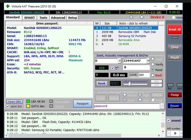

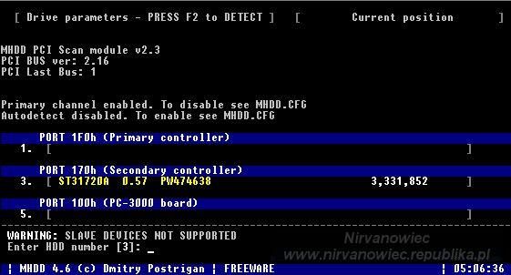

    Nie chce mi się w tym "babrać i robić syf w PC" programami typu MHDD lub Victoria.
    Zrzut ekranu MHDD w trybie tekstowym z listą portów i dysków oraz ostrzeżeniem o braku wsparcia urządzeń slave
    Zrzut ekranu programu Victoria 4.47 z informacjami SMART i listą dysków.
    Czy istnieje prostszy sposób?

    Już to robiłem, sformatowana zostanie partycja (X:) o poj 24,8 GB.
    Natomiast patr E - CD (E) 3,76 GB ciągle zostaje.
    Zrzut ekranu z Windows: USB-FORLULA (X 24,8 GB i „Stacja dysków CD (E” 3,76 GB.

    pendrive się formatuje, lecz nie pozwala ruszyć part CD:E z której automatycznie odpalany jest program do aktualizacji.
  • #10 21841234
    disconect25
    Poziom 3  
    Posty: 8
    >>21841152
    Zrzut ekranu z DiskPart i komunikatem „There is no volume specified”, oraz okno IrfanView z postem na forum.
    W czym problem? Co zrobiłem źle?

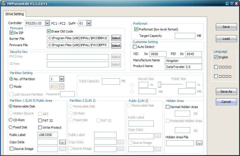

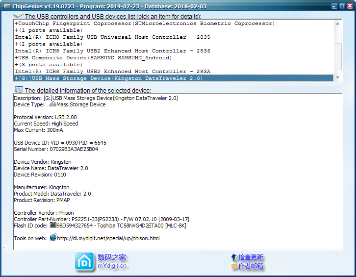

    Taki pendrive ma tryb CD-ROM zrobiony na poziomie firmware i żadne programy do partycji sobie z tym nie poradzą. Tylko i wyłącznie - o ile taki program jest dostępny w necie specjalne oprogramowanie serwisowe danego producenta pendrive'a i/lub kontrolera na nim zastosowanego.
    Ja kiedyś zainteresowałem się tematem i specjalnie kupiłem kilka takich pendrive'ów do których mam oprogramowanie serwisowe i w każdej chwili mogę sobie zrobić lub usunąć partycję CD-ROM. To jest super sprawa bo polega na tym iż wgrywamy dowolny obraz ISO i dzięki temu komputer widzi taki pendrive jako napęd CD/DVD i może z niego bootować.
    Kiedyś to się robiło tak, iż najpierw sprawdzało się jaki kontroler jest w pendrive np. za pomocą programu ChipGenius i szukało się oprogramowania serwisowego. Ja mam pena na kontrolerze Phison PS2251-33 i tak fachowo usuwa się partycję CD-ROM a nie jakieś aomei, rufusy czy diskparty:
    Zrzut ekranu ChipGenius z listą kontrolerów USB i danymi pendrive’a Kingston DataTraveler 2.0 Zrzut ekranu programu MPParamEdit V3.3.2.0 F1 z ustawieniami kontrolera PS2251-33 i opcji partycji
    Jak chcemy zrobić partycję CD-ROM to wystarczy w programie serwisowym zaznaczyć opcję CD-Rom zamiast Removable Disk i wybrać obraz ISO. Takim programem można zrobić więcej niż 2 partycje i nawet ukrytą.
    @disconect25

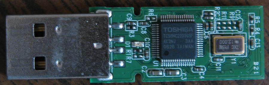

    Spróbuj programem ChipGenius sprawdzić jaki kontroler jest w Twoim pendrive - może w necie są jakieś programy serwisowe do niego. Jakby program nie rozpoznawał to zawsze można delikatnie rozebrać pendrive'a i sprawdzić jaki tam siedzi kontroler - ja swoje rozbierałem aby się upewnić :-)
    Zbliżenie płytki PCB pendrive’a z wtykiem USB i układem Toshiba na zielonym laminacie
    Toshiba TC58NC2233G5F to to samo co Phison PS2233 więc użyłem programu MPAll
