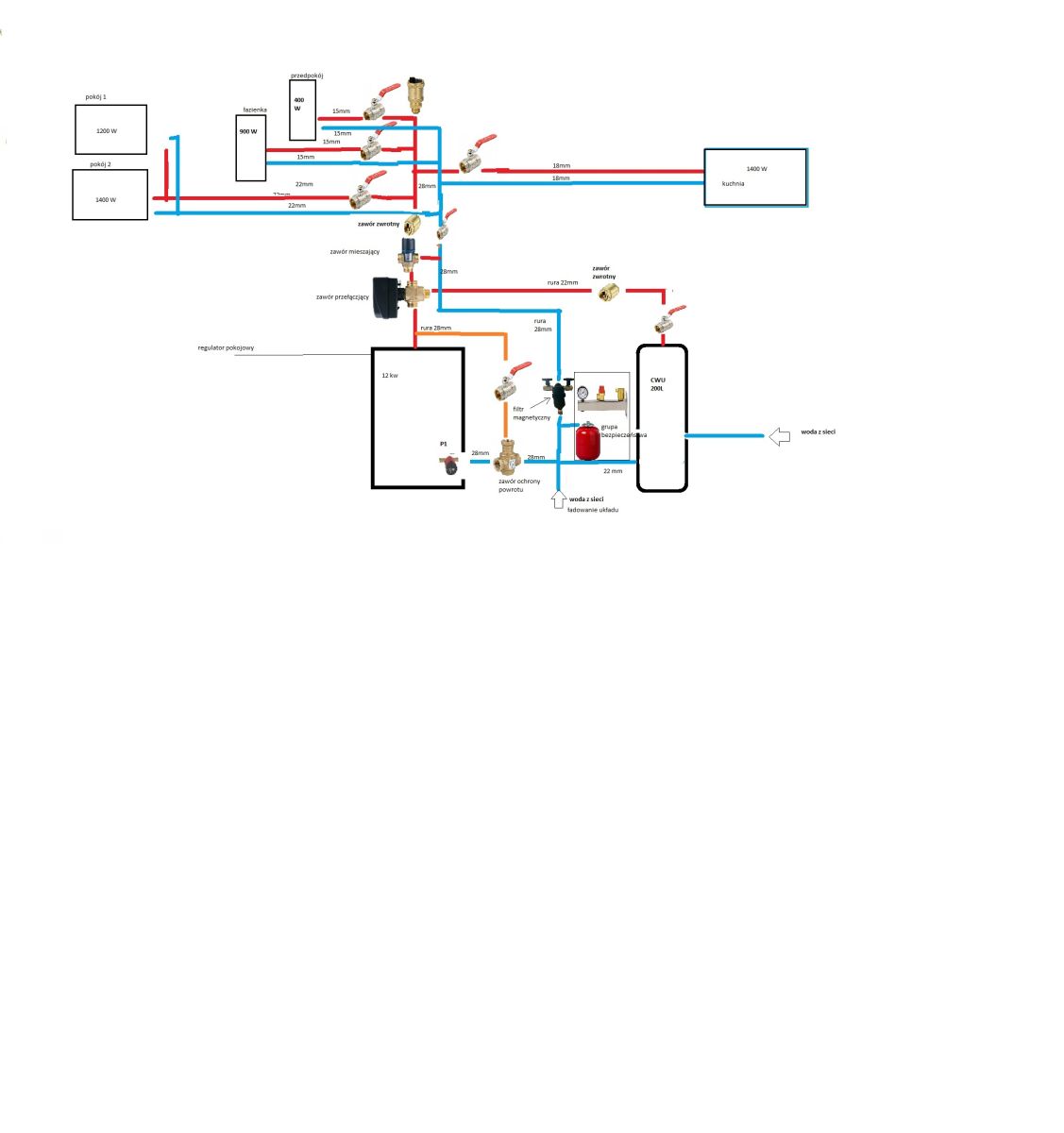

    Przedstawiam schemat instalacji CO z CWU w układzie zamkniętym i poproszę o weryfikację, jeśli można uprościć lub trzeba coś dodać. Jest to mała instalacja dla mieszkania 45 m2.
    Piec na pellet 12 kW z zasobnikiem ciepłej wody. Piec będzie znajdował się w kotłowni położonej pod mieszkaniem, a wszystkie rury będą prowadzone pod stropem i wychodzić do mieszkania bezpośrednio pod grzejniki. Główny pion idzie pod strop kotłowni w rurze 28 mm, pierwsze od wyjścia zasilania jest ochrona powrotu, dalej zawór przełączający CO i CWO, a dalej zawór mieszający utrzymujący stałą temperaturę zasilania na grzejniki. Poszczególne rozgałęzienia to: pierwszy pod dwa grzejniki w podejściu 22 m, dł. 4 m, drugi pod grzejnik (kuchnia) w rurze 18 mm, dł. 3 m i dwie osobne nitki pod małe grzejniki (łazienka i przedpokój) w nitkach 15 mm, dł. 1,5 m.
    Schemat instalacji CO i CWU: kocioł 12 kW, zasobnik 200 l, zawory, grupa bezpieczeństwa i grzejniki
    Będę wdzięczny za weryfikację.
    Schemat CO i CWU: kocioł na pellet 12 kW, bojler 200 l, zawory i rozgałęzienia do grzejników
    AI: Czy mógłby Pan załączyć schemat graficzny instalacji lub dokładniej opisać rozmieszczenie i połączenia poszczególnych elementów (np. pompy, naczynia wzbiorczego, zaworów bezpieczeństwa, odpowietrzników)?
    Pompa obiegowa wmontowana w piecu na powrocie. Naczynie przeponowe zamontowane na powrocie przed zaworem temperaturowym ochrony kotła. Odpowietrzniki przy grzejnikach i jeden na zakończeniu głównego pionu. Oprócz tego odpowietrznik w grupach bezpieczeństwa.

    Rozumiem, lecz poinformowano mnie, że piec ma modulację i polecono mi go ze względu na większy wymiennik ciepła niż model 8 kW, dlatego też taki umieściłem w schemacie. A jeżeli dobiorę piec 8 kW do tego schematu, to reszta będzie dobra?

    12kw to zdecydowanie za dużo. Wiadomo, że 12 kw będzie miał większy wymiennik, tylko po co na 45m2???
    Kotły pelletowe modulują w zakresie od 25-30% mocy znamionowej, czyli zejście tego kotłą do 3kW w tak małym mieszkaniu z grzejnikami( 4 szt) to bedzie nadal za dużo , zwłąszcza w okresach przejściowych( jesień, wiosna) a i tak nigdy nie będzie pracował z moca maksymalną jaki i z maksymalną sprawnością. Będziesz miał dziasiątki rozpaleń w ciągu dnia i pójdziesz torbami wydająć kasę na dodatkowy pellet i energię elektrycną. Szukaj kotłą 5-6kW, 8 to już za dużo.

    Dziękuję bardzo, zastosuję się do tej podpowiedzi. A reszta schematu będzie OK?

    Chciałbym jeszcze podpytać, jaki piec o tak niskim kW wybrać. Chodzi mi o firmę.

    Filtr magnetyczny do takiego kotła z wbudowaną pompą należy zamontować tuż przed sama pompą, a nie przed zaworem termostatycznym 55*.
    Niektórzy producenci wymagają urządzenia schładzającego w kotle z ukłądem zamkniętym lub zaworu DBV.
