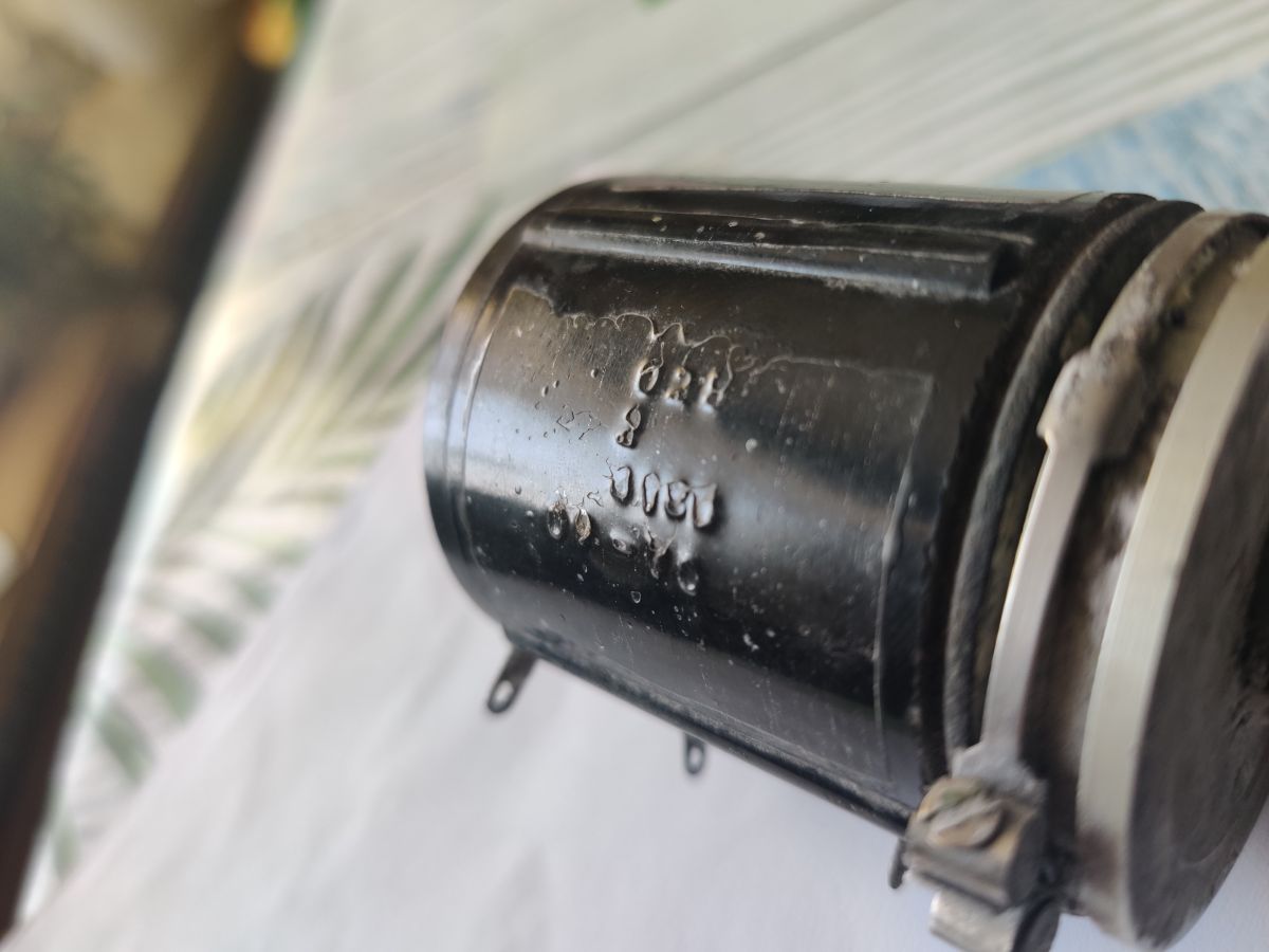

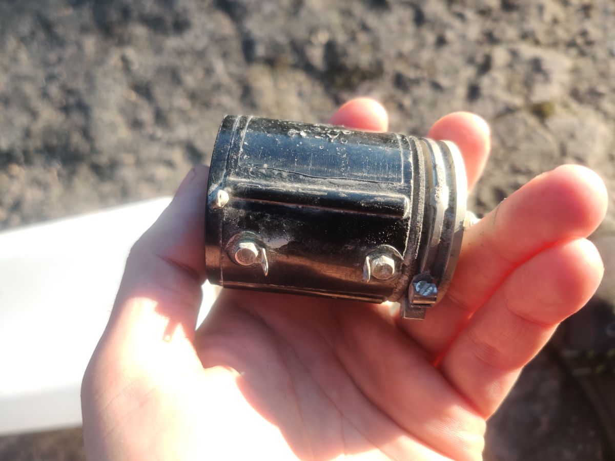

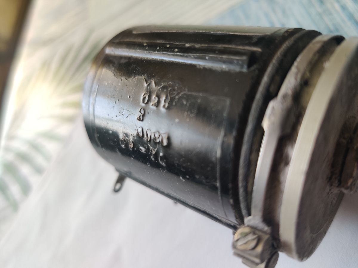

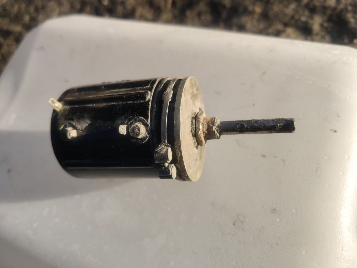

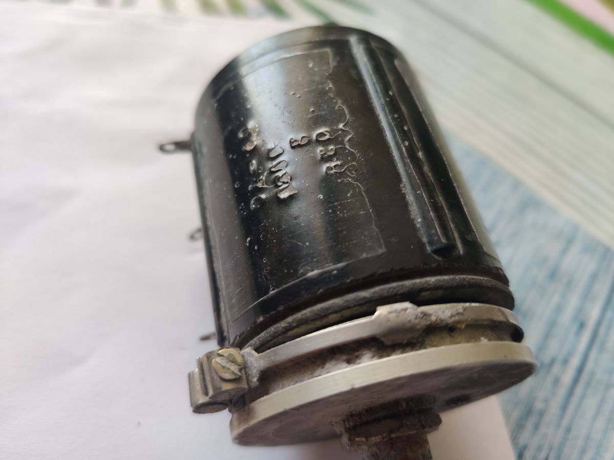

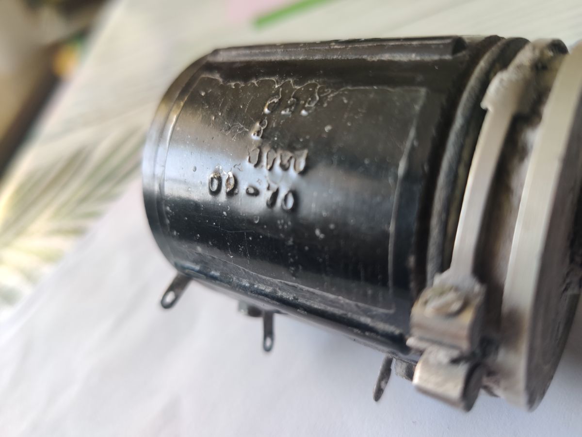

    Potencjometr prośba o identyfikację
    Szukam danych o potencjometrze marki Telpod. Potencjometr był założony w maszynie kamieniarskiej. Służył do regulacji prędkości przesuwu.
    Zdjęcia w załączniku.

    Jest uszkodzony czy sprawny, mierzyłeś go, gdzie jest podłączony, do jakiego urządzenia, np. do falownika...?

    Uszkodzony. Maszyna długi czas nieużywana i chyba coś tam przyrdzewiało. Nie mierzyłem. Dostałem tylko jego zdjęcia. Maszyna kamieniarska od przesuwu.

    Jest to potencjometr DW-101 drutowy 10-cio obrotowy 2W. Były produkowane na zakres rezystancji od 1kΩ do 100kΩ. Charakterystyka liniowa "A". Tolerancja rezystancji i liniowości w Twoim przypadku nie ma znaczenia. Ośka Ø 6mm okrągła. Jeśli masz tylko zdjęcia to poproś aby zmierzono jego rezystancję, pomiędzy łączówkami zamocowanymi nakrętkami do obudowy, ta trzecia łączówka to wyprowadzenie suwaka. W zakresie od 1kΩ do 100kΩ są jeszcze wartości 2,2kΩ; 4,7kΩ; 10kΩ; 22kΩ; 47kΩ. Określenie "maszyna kamieniarska do przesuwu" kompletnie nic nie mówi.
    Najtaniej jest tu: Link tylko czy będzie pasowała rezystancja.
    Możesz zastosować potencjometr innego producenta, obecnie produkowany byle zgadzały się podstawowe parametry tzn. rezystancja, moc. Zobacz tu: Link
    Te nowe mają oś o średnicy 6,35mm więc stara gałka nie będzie najprawdopodobniej pasowała.
