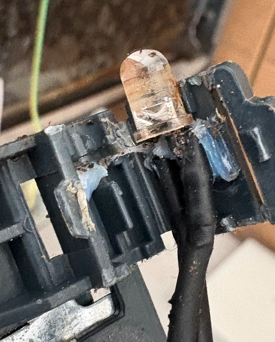

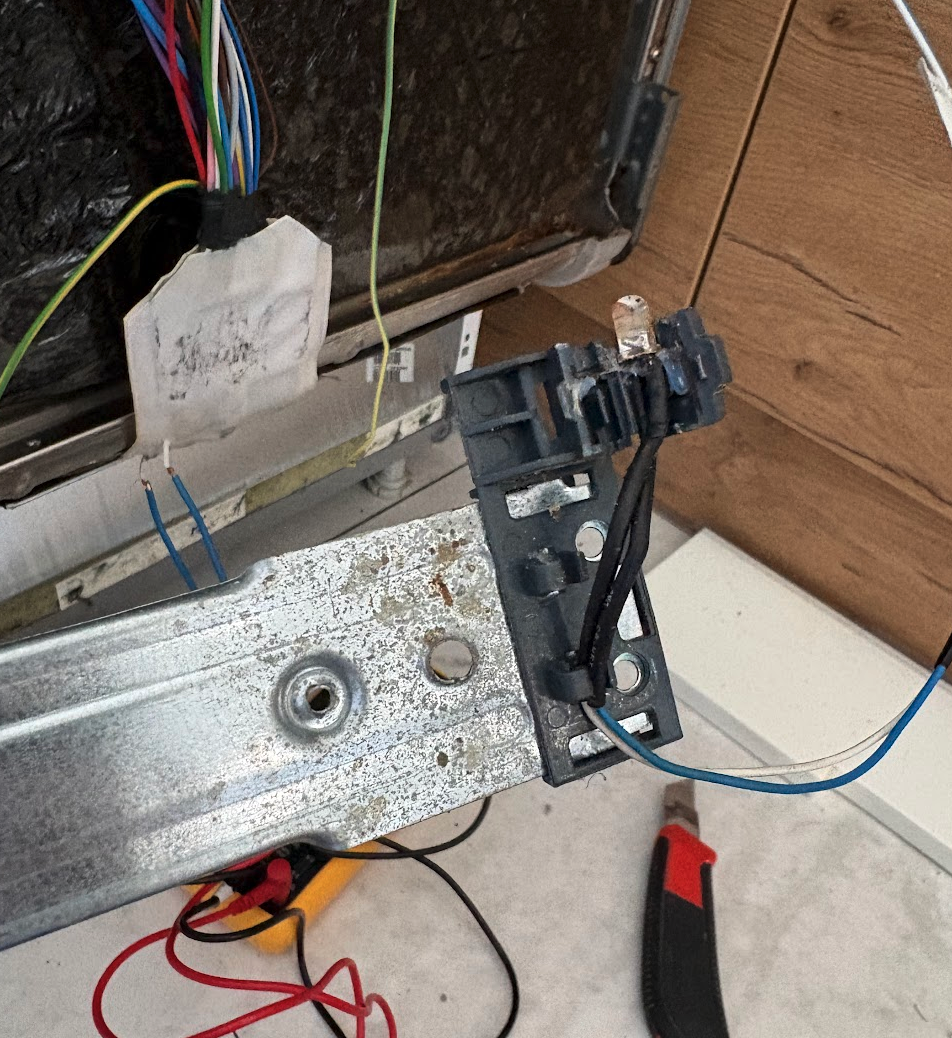

    Witam, rozebrałem drzwi do zmywarki Beko DIN29330, aby dostać się do przerwanych przewodów u dołu. Przy okazji mam dostęp do diody oświetlającej podłogę, która już nie świeci. Szukając części zamiennej - znalazłem podobnie wyglądający komplet - Link. Sama dioda i plastik wokół niej wyglądają identycznie, ale niestety w mojej zmywarce kostka jest zupełnie inna i wychodzi z niej dużo więcej kabli, a nie tylko te 2 do diody. Na samej stronie north.pl po modelu produktu proponują mi całą wiązkę wraz z tą diodą, ale jest to dla mnie nieakceptowalny koszt dla wymiany samej diody - Link
    Proszę o podpowiedź, jakiej diody mam szukać, gdybym chciał tylko ją przelutować? I dlaczego w innym poście widziałem też informację o tym by do diody dołączyć opornik ("odpowiedni opornik (w zależności od diody LED będzie to 240-680 Ω") z posta Link. Jak dobrać ten opornik? I dlaczego trzeba dodawać opornik skoro oryginalnie go nie ma?
    Albo czy ewentualnie zakup tego kompletu z pierwszego linka po to by odciąć diodę wraz z otaczającym go plastikiem i przelutowanie też może zadziałać?

    Zmierzyłeś diodę, jest faktycznie uszkodzona. Jak to wygląda? Zrób zdjęcia. Do samej diody powinny być przylutowane dwa przewody.
  • #3 21846572
    pr2emek
    Posty: 7

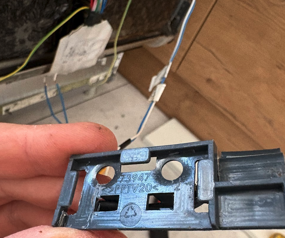

    Tak, zmierzyłem diodę i ma przebicie. A wygląda tak, jak na poniższych zdjęciach.
    Zbliżenie na czarny moduł z przewodami zamocowany do metalowego profilu, obok kabelki i narzędzia Zbliżenie na przezroczystą diodę LED w czarnej obudowie z przewodami i śladami zabrudzeń Dłoń trzyma czarny plastikowy element z oznaczeniem Z3947 i PPTV20, w tle przewody.

    Kup ten zestaw i przelutuj samą diodę, a ten link z Elektrody nie działa, co podałeś. Kup diodę czerwoną przezroczystą jasną i przelutuj montując rezystor jak tu. Tu jest podobny temat:Link

    Kupiłem zestaw z north.pl i przelutowałem cały zestaw (dioda to plastikowe mocowanie) - oświetlenie działa jak nowe. Dzięki
