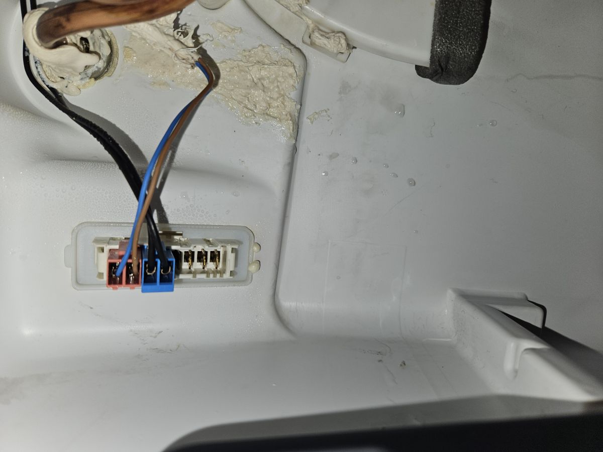

    Witajcie,
    Lodówka Bosch KGN49H70/02. Proszę o pomoc. Temat był co prawda poruszany, ale nie znalazłem rozwiązania. Komora lodówki nie chłodzi, zamrażarka chłodzi. Rozebrałem lodówkę od wewnątrz zamrażalnika: termik (brązowy) przewodzi w temp. pokojowej (czyli chyba sprawny). Czujnik PTC (biały) wewnątrz parownika sprawny, kilka kΩ i zmienia się przy wzroście temperatury. Wentylator sprawny (podałem bezpośrednio zasilanie na jego przewody). Tam w zamrażalniku jest jeszcze czujnik temp., ale nie sprawdzam, bo nie ma raczej związku z górną komorą. Grzałka pod parownikiem - 210 Ω, więc ok.
    Aha, zamrażarka była bardzo mocno zalodzona, zanim otworzyłem osłonę parownika. Przepustnica chodzi - przy włączaniu/wyłączaniu lodówki, klapka przepustnicy przemieszcza się.
    Pytania:
    1. W tej sytuacji chyba trzeba sprawdzić czujnik temp. komory górnej? Jednak po zdjęciu jego osłony nie wiadomo, dokąd idą jego przewody, tzn. gdzie jest wtyczka, żeby go sprawdzić. Czy ktoś z Was podpowie?
    2. Co jeszcze mogło paść? A może nic nie padło, ale za mocno zamarzło? Złożę i będzie ok?
    3. Jeszcze a propos złączek - z tyłu parownika (komora zamrażarki) jest gniazdo na te złączki (poniżej zdjęcie). Przy wyciąganiu osłony parownika niestety "wyszarpałem" też dwie wtyczki (grzałki i tego termika). Czy podpowie ktoś z Was, jaka jest kolejność wtyczek w tym gnieździe?
    Z góry bardzo dziękuję za podpowiedzi.
    Adam
    Zbliżenie na gniazdo złącz w lodówce z wpiętymi niebieską i różową wtyczką oraz przewodami
    To była przyczyna nie działania chłodziarki. Po całkowitym rozmrożeniu, uruchom maszynę, a jak sytuacja z oblodzeniem zamrażarki się powtórzy, to do wymiany czujnik NTC parownika.

    Złożyłem to wszystko z powrotem. W międzyczasie pozyskałem info, jak uruchomić test diagnostyczny lodówki z panelu sterującego. Test pokazuje, że wszystko OK (w tym niby też czujnik parownika). W tej chwili pracuje, zobaczymy, jak z tym chłodzeniem. Co się tyczy kolejności wtyczek w gnieździe - są kodowane, więc nie da się źle zainstalować.
