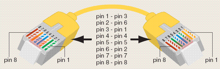

    Jeżeli komputery są podłączone bezpośrednio skrętką to musi ona być skrosowana. Jak już sieć będzie działała to uruchamiasz kreator sieci na kompie z win xp i tam krok po kroku jest opisane, czyli wybierasz połączenie dzieki ktoremu masz dostep do netu na kompie z xp, nastepnie wybierasz czy komputer laczy sie bezposrednio z netem a inne w sieci maja miec od niego dostep do netu, nastepnie konczysz prace kreatora bez zadnej dyskietki. Na kompie z 98 Uruchom > winipcfg > i pobierasz od nowa IP z opowiedniej karty i wsjo :] Niżej jak zacisnąć krosa.
    • Jak połączyć komputery z Windows XP i 98 w sieć i udostępnić internet? kros.GIF (23.32 KB) Musisz być zalogowany, aby pobrać ten załącznik.
