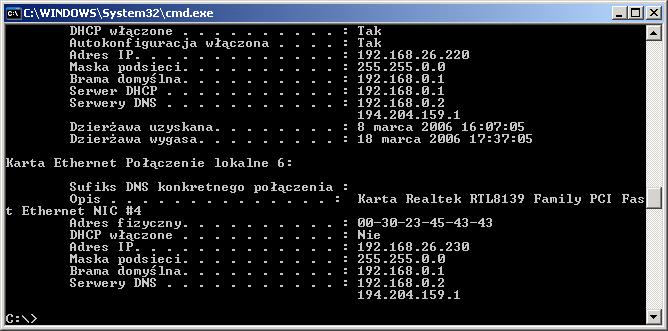

    wiem ze temat juz wiele razy walkowany ale nie moge sobie poradzic, kabel dobrze scrossowany internet mam na windows xp a chce uzyskac siec i internet na windows 98 pomoze ktos w skonfigurowaniu systemow?

    Poczytaj stare posty - jest ich cala masa w tym temacie (wersja Win nie ma znaczenia).
    Podaj dokładnie co ustawiłeś - ipconfig /all z obu komputerów.

    wiec sprawa wyglada tak:
    utworzyelm kreator ana xp wybralem jako ten komputer laczy sie bezposrednio a inne przez niego , zainstalowalo, utworzylo dwa polaczenia , teraz gdy odepne kabel od komputera gdzie jest win 98 to mi pokazuje ze kabel odlaczony to chyba ok, w polaczzeniu gdzie mam neta wybralem udostepnianie konfiguracja wyglada nastepujaco(zalacznik)
    w win 98 jest tak
    Maska podscieci 255.255.0.0
    domyslna brama 192.168.0.1
    IP 192.168.26.106
    niestety dalej nie chodzi wydaje mi sie ze zle skonfigurowalem win 98

    co ciekawe jak bezposrdenio podlacze pod laptopa gdzie jest 98 to internet działa
    witam poradzilem sobie sam przez polaczenie mostkowe
