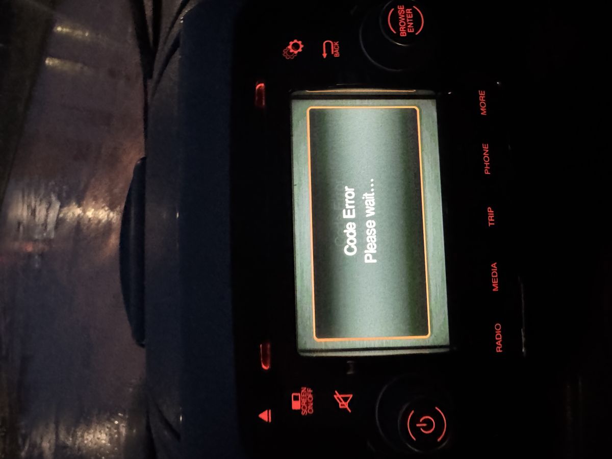

    Witam, dokładał ktoś takie radio do Fiata Ducato 2014 rok? Dodam, że nie da się wpisać kodu. Gdzieś czytałem, że trzeba wpiąć się do CAN i przeciągać dodatkowe kable do OBD, wtedy zaświeci się na radiu pole do wpisania kodu. Na tę chwilę to jest niemożliwe.
    To jest ten temat: https://www.camperteam.pl/forum/printview.php?t=36411&start=15
    Wyświetlacz samochodowego radia z komunikatem „Code Error Please wait…”

    Raczej dużo osób robiło coś takiego, can L i can H, do tego proxy

    Może coś więcej wie Pan na ten temat? Co dokładnie, gdzie mogę znaleźć jakieś informacje, gdzie się dokładnie podłączyć?

    Podłączyć szynę can z bcm do radia i komputerem dodać radio do układu ( kodowanie proxy )
