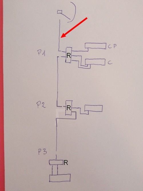

    Witam, mam problem, a właściwie zagwozdkę taką, otóż korzystam z dwóch platform cyfrowych C oraz CP, w którym mam Multiroom na 3 dekodery. W jednym pokoju, do którego doprowadzony jest tylko jeden kabel antenowy, chciałbym korzystać z obu platform na zmianę, tyle że w tej chwili jest to jedynie możliwe poprzez przepięcie fizyczne kabla z jednego do drugiego dekodera. Moje pytanie brzmi, czy da się to tak zrobić (może poprzez jakiś multiswitch), żeby nie trzeba było ręcznie przełączać. Wiem, że można to zrobić konwerterem Unicable II i jakimś multiswitchem, ale potem pojedynczy kabel pociągnięty od multiswitcha znów musiałby być rozdzielony i w tym momencie nie wiem, czy to będzie działać. Proszę o pomoc

    Nie napisałeś wyraźnie ile masz tych dekoderów, ilu głowicowych i w ilu miejscach w domu - i w ilu miejscach jest ich więcej niż jeden.
    Jak co to doprecyzuj, to namaluję ci rysunek

    Jak napisałeś - tak namalowałem.
    Ten konwerter bo masz więcej dekoderów CP
    https://hollex.pl/konwerter-unicable-ii-inverto-32-tunery-5520-evobox-p-4685.html
    Ten rozgałęźnik w pierwszym pokoju
    https://hollex.pl/rozgaleznik-signal-tvsat-rsat-4-p-139.html
    I dwa takie rozgałęźniki w kolejnych pokojach - po jednym w każdym
    https://hollex.pl/rozgaleznik-signal-tvsat-rsat-2-p-153.html
    Po podłączeniu rozgałęźników i dekoderów:
    dla dekodera C+ ustaw pierwsze dwie częstotliwości dla obu jego głowic
    a pozostałe częstotliwości dla poszczególnych głowic w dekoderach CP

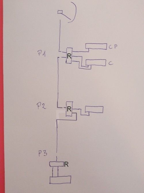

    ja to nazwałem na rysunku "P1" czyli pokój 1 - nie prościej tak?
    Na modyfikacji rysunku poniżej zaznaczyłem strzałką ile kabli idzie od konwertera do pierwszego rozgałęźnika z tymi dwoma dekoderami.
    Policz je wszystkie dokładnie. Bo ja widzę jeden a ty piszesz o dwóch.
    Jeśli źle cię zrozumiałem - to przepraszam.
    Ręczny szkic instalacji z P1–P3, rozgałęźnikami „R” i strzałką wskazującą pionowy kabel

    No tak, zgoda, tylko z tego, jak ja rozumiem ten rysunek (może źle 😉), to jeden kabel powinien od anteny dochodzić do rozdzielacza i dalej z powrotem do kolejnego pokoju (rozdzielacza). Tak ja to widzę.

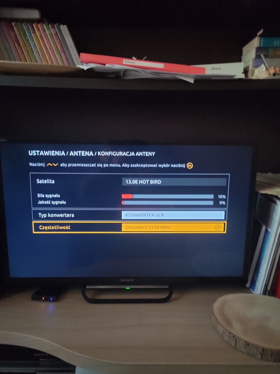

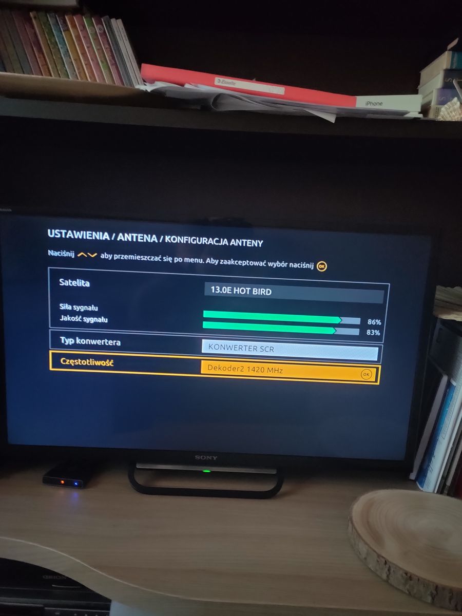

    Witam, w końcu się za to zabrałem i udało się podłączyć. Wszystko działa z małym "ale", otóż w pokoju, gdzie są dwa dekodery, C działa dobrze, natomiast CP ma czarny ekran i dosłownie tylko kilka kanałów ma obraz. Wydaje mi się, że to jeszcze kwestia ustawienia konwertera, bo podczas sprawdzania siły sygnału pojawia się na zmianę coś takiego:
    Ekran telewizora z menu konfiguracji anteny: HOT BIRD 13.0E, siła 10%, jakość 0%, konwerter SCR
    Ekran telewizora z menu konfiguracji anteny: satelita Hot Bird 13.0E i paski siły oraz jakości sygnału.

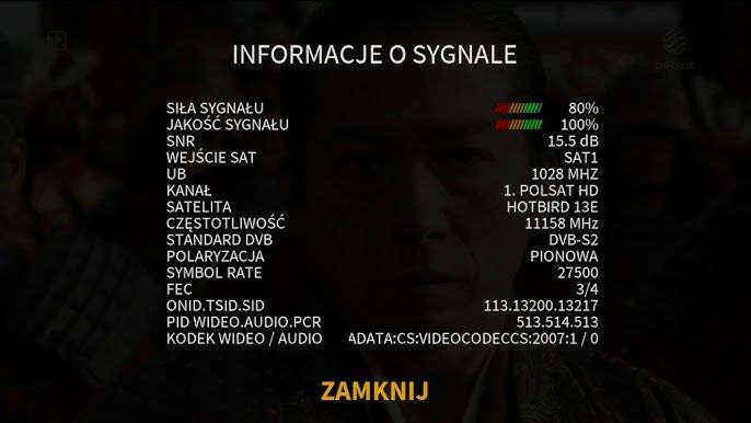

    Sprawdź, czy w DualBox, jedna z dwóch przydzielonych częstotliwości, nie jest taka sama (1210 MHz), jak w tym HD 5xxx.
    Parametry sygnału na poszczególnych kanałach sprawdzasz, naciskając i przytrzymując kilka sekund czerwony przycisk (jeden z czterech kolorowych).
    Ekran dekodera „Informacje o sygnale” z paskami jakości oraz parametrami SAT i kanału.
    Wybrana dla danego dekodera czestotliwość SCR powinna być stała i nie powinna zmieniać się po zmianie kanałów.
    Proponuję np. SCR 1210 i 1420 MHz dla DualBox, dla jednego z dekoderów PB - 1680, a dla drugiego 2040 Mhz.

    Zrobiłem tak, jak sugerowałeś z DualBoxem, ale nie zadziałało, ale tak czy tak częstotliwości były inne niż na PB, więc ostatecznie wróciłem do pierwotnych ustawień. Na Evoboxie ustawiłem częstotliwości 1210 i 2040, a na PB, który jest razem z DualBoxem, ustawiłem 1680 i teraz wszystko śmiga elegancko. Dziękuję serdecznie za pomoc. Mądrego to warto posłuchać. Pozdrawiam
