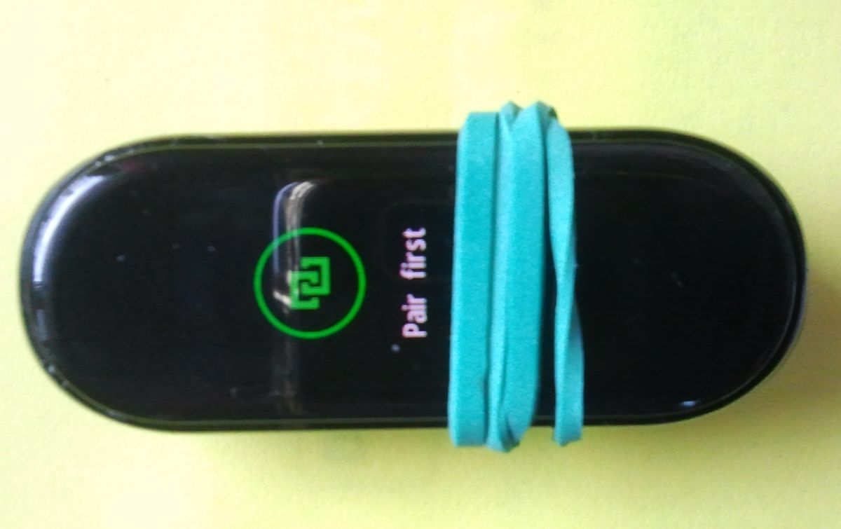

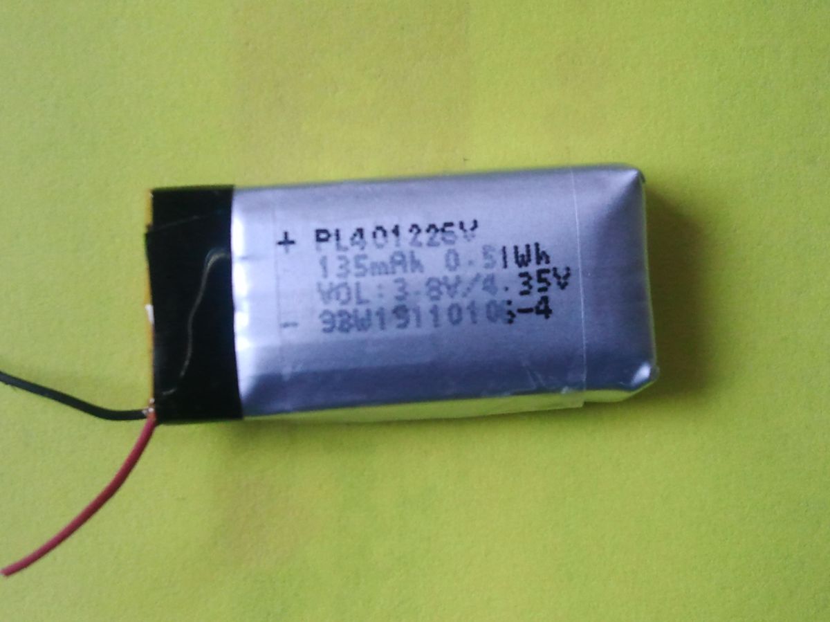

    Akumulator podmieniony. Wydłubałem go z słuchawek BT. W jednej opasce uszkodziłem LCD. Możliwe, iż podczas podgrzewania po prostu go przegrzałem. W drugiej opasce operacja się udała ale... Nie da się jej uruchomić. Tzn. paruje się z telefonem. Po sparowaniu w np. programie Master for mi Band. Podczas próby połączenia. Wyskakuje iż jest potrzebny klucz autoryzacji. Natomiast w programie Gadgetbridge łączy się w nieskończoność. Te opaski na 100% działały w tych programach na starym telefonie SAMSUNG. Nie potrzeba było nawet konta Xiaomi. Zaniosłem ją do znajomego, który ma Mi Banda 8. I u niego w ogóle telefon nie wykrywa opaski.
    Stary akumulator:
    Stara bateria Li‑Po z nadrukiem „PL401225V 135mAh” i dwoma przewodami na zielonym tle

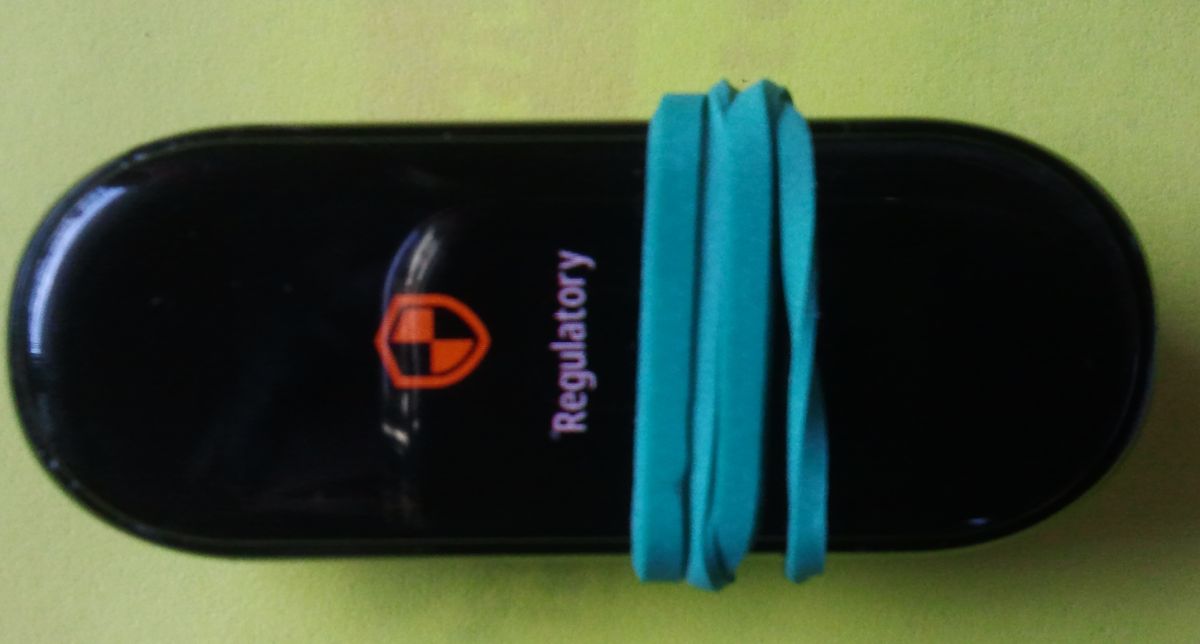

    A tutaj opcje na której opaska utknęła:
    Opaska Mi Band z gumką, na ekranie ikona parowania i napis „Pair first”.
    Ekran opaski fitness z napisem „Regulatory”, obudowa owinięta niebieską gumką.
    Da się coś z tym zrobić w prosty sposób? Aby opaska działała tak jak poprzednio?
