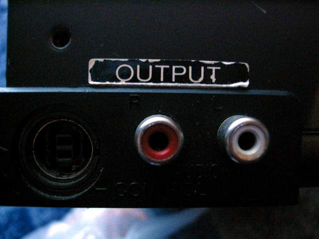

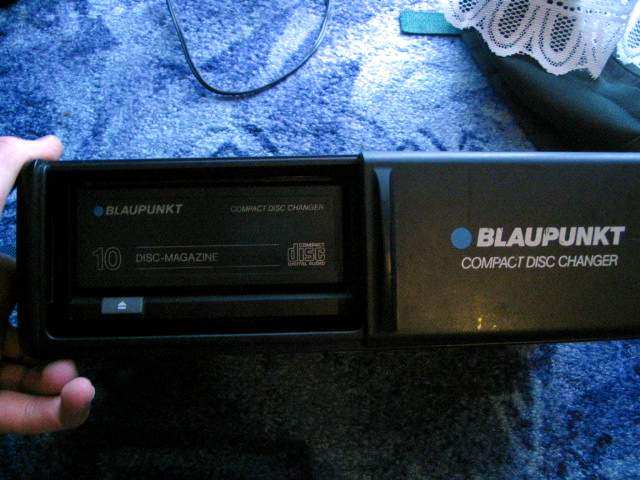

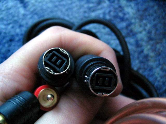

    Witam posiadam zmieniarke blaupunkta i radio blaupunkta ale niewiem jak je podłaczyć o ile wogóle jest mozliwosc dodam ze radio posiada na panael przycisk CD-C a z tyłu radia pod wyjsciami jest miejsce an dadatkową wtyczne przypuszczam ze własnie do tej wtyczki trzeba jakieś przejsciówki czy ktoś cos sie orientuje w temacie ??
    nizej daje kilka zdjęć

    Zmieniacz to model CDC-A03 (ale stare A03 z 1993 roku nie 2003 roku), radio to coś z C30 jak domyślam się. Można próbować podłączyć (opisy są na www.studio24.prv.pl) ale nie gwarantuję, że będzie sterować CD poprawnie (niestety mogą być już problemy - za duża różnica w wieku).
