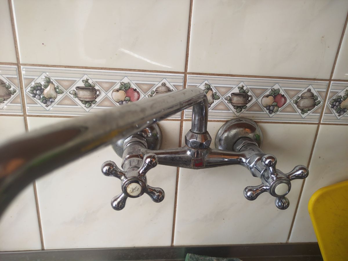

    Mam u rodziców starą baterię, która cieknie. Chciałem ją im naprawić, ale mam problem, jak w ogóle dostać się do prawej głowicy. Czy muszę całą baterię ściągnąć? Może ktoś jest w stanie krok po kroku opisać, jak to zrobić? Mam nadzieję, że to tylko uszczelka.
    Chromowana bateria ścienna z dwoma pokrętłami krzyżowymi na tle płytek z ozdobnym pasem
  • #2 21857223
    balonika3
    Posty: 10989
    Pomógł: 1316
    Ocena: 3686
    Trzeba odkręcić tą białą zaślepkę. Pod nią będzie śruba lub nakrętka, która trzyma pokrętło. Po zdjęciu pokrętła będzie dostęp do głowicy. Oczywiście całej baterii nie trzeba demontować.

    Tak zrobiłem i moim oczom ujawniła się ta głowica, ale nie byłem pewien, czy ja mogę ją odkręcić za tę nakrętkę zaznaczono na czerwono. Próbowałem z siłą ją odkręcić i nie chce puścić. Może czymś to można zapuścić?
    U mnie jest na wtrzask.
    Podważyć szpicem ostrego noża.

    braders2 napisał:
    nie byłem pewien czy ja mogę ją odkręcić za tą nakrętkę zaznaczono na czerwono
    Właśnie tak. Uderz lekko sporym młotkiem w klucz, powinno puścić.

    Powiedz mi, czy przed próbą odkręcenia głowicy trzeba zamknąć przepływ wody?
  • #7 21857247
    balonika3
    Posty: 10989
    Pomógł: 1316
    Ocena: 3686
    braders2 napisał:
    Powiedz mi czy przed próbą odkręcenia głowicy trzeba zamknąć przepływ wody?
    Oczywiście!

    Zakamieniała, najlepiej dwa klucze, jeden w szmatę i trzymać całą baterię, a drugim odkręć głowicę. Przyjrzyj się czy są podobne, bo są różne.

    Wymieniam prawie regularnie w przeróżnych wannach i wirówkach, jedyne co się sprawdza, by nie obrobić sobie główki pod klucz i nie ukręcić czegoś w instalacji, to klucz udarowy.
