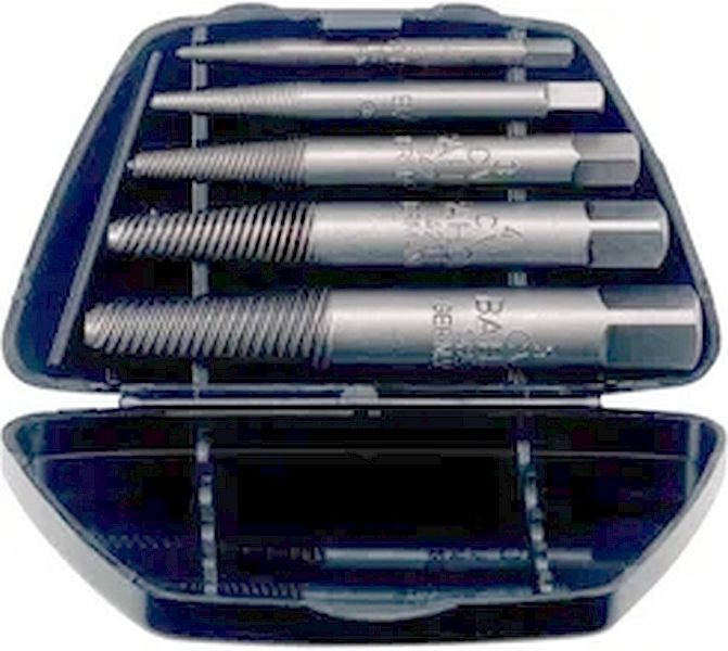

    pavel19931 napisał:
    No własnie z tym odkreceniem jest problem :) spawac niestety nie potrafie, ma ktos jakis inny pomysł jak to odkrecic?
    Tym, po wywierceniu dziurki w korku:
    Zestaw metalowych wykrętaków do śrub w niebieskim etui, kilka rozmiarów ułożonych w rzędach

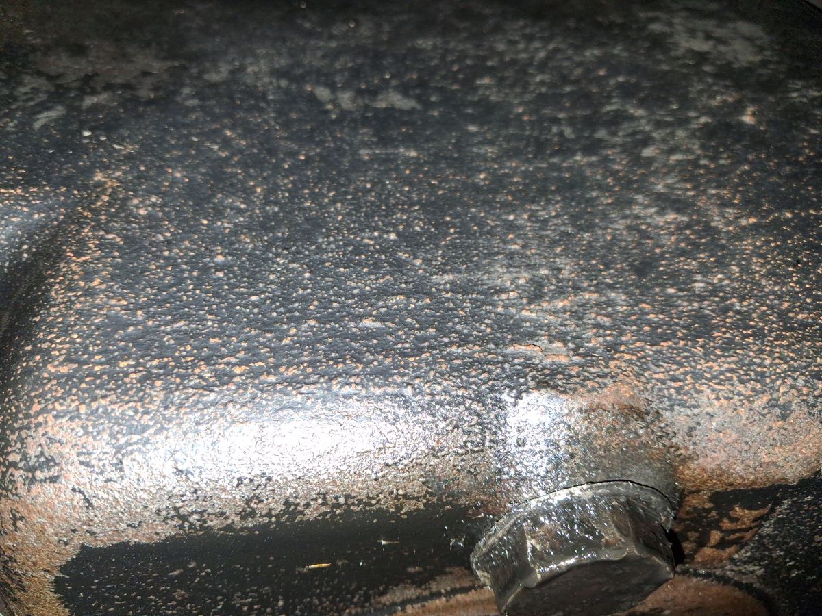

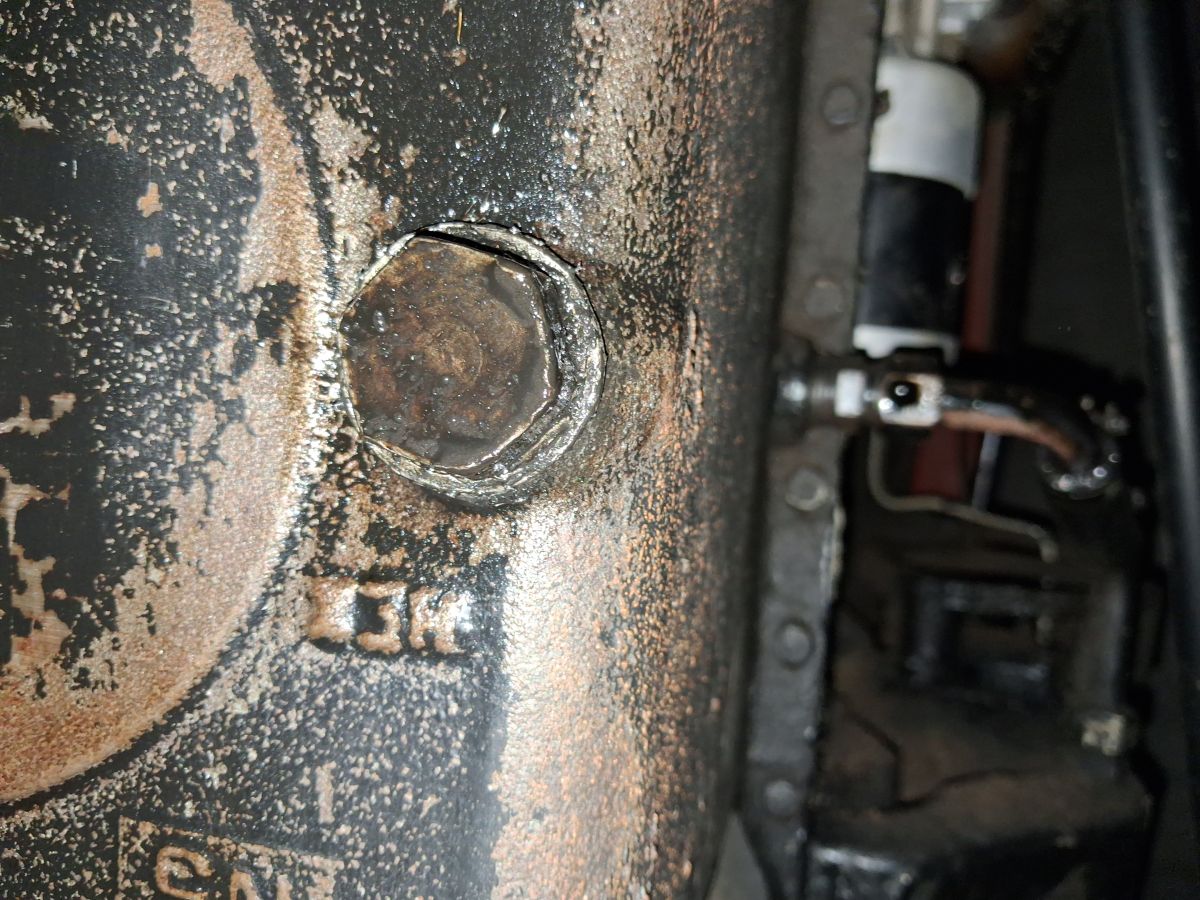

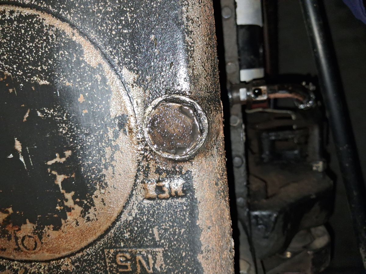

  • #8 21858240
    pavel19931
    Poziom 3  
    Posty: 9
    [img-0] [img-1] [img-2]
    Zbliżenie na rdzewiejącą śrubę w metalowej obudowie, w tle elementy mechaniczne Zbliżenie na zaolejony element silnika z sześciokątną śrubą i nalotem brudu. Zbliżenie na ciemną, chropowatą metalową powierzchnię z nalotem i śrubą przy dole kadru.

    Chwyć żabką do rur i spróbuj jakoś podważać montówką lub czymś podobnym. Ale myślę że nawet jak to wykręcisz to gwint w misce również będzie uszkodzony. Najlepszym sposobem jednak chyba będzie ściągnięcie misy i wybijanie od środka z jednoczesnym kręceniem kluczem. Zresztą już ktoś tak radził. Wtedy będzie można myśleć co dalej.

    Jak się kręci wtę i we wtę, to w środku możesz mieć już nakrętkę, bo oprócz pakuł, to był jeden z domowych sposobów na "naprawę" korka, a w erze odsysania olejów, to nawet tak bardzo przeszkadzać nie musiałoby...
    Ja bym teraz powoli przygotował się do zdjęcia miski.
    Zapytaj, jak jest kogo, czy wuj nie miał swojego ulubionego mechanika.
    Bardzo ostry i płaski przecinak, nóż, i tym próbuj wciąć się pomiędzy śrubę i podkładkę, jak uda się trochę wyciągnąć śrubę, to znaczy, że jest tylko przekręcony gwint, który można powiększyć, jak znajdzie się większą śrubę.

    Do wykręcenia korka służą wykrętaki - takie badziewia z lewym gwintem. Wykrętak wkręca się w wywiercony otwór, a urwany element z prawym gwintem w tym czasie wykręca się.
    Nazwa handlowa - wykrętaki.

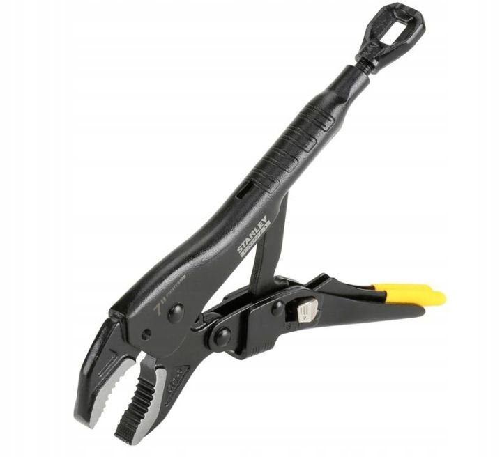

    Są takie szczypce Morse'a dość mocne
    Czarne szczypce Morse’a Stanley z żółtym elementem na rękojeści, na białym tle
    Jak zakombinujesz z pomocnikiem to złapiesz, pociągniesz może podważysz a pomocnik pokręci - może wyjdzie...

    Korek wygląda na oryginalny,więc prawdopodobnie nie ma tam nakrętki o d drugiej strony bo jest za krótki.
    Jest szansa że wyjdzie,ale jak wyżej-trzeba go ciągnać a nie tylko kręcić.Gwint w misce może zostać względnie nadajacy się do poprawienia i wkręcenia nowego korka,ale już raczej na uszczelniacze.Miska ma sporo mięsa,więc pokusiłbym się o przegwintowanie i większy korek. Z tego co się zorientowałem nie jest metryczny,ale powinno wyiść z tego M22X1,5 z pełnym zarysem.
    Jak nie pójdzie szczypcami,to trzeba do niego przyspawać dłuższą śrubę z nakrętką i "nawleczoną" nasadką (27 wystarczy) wtedy wyjdzie na pewno.
