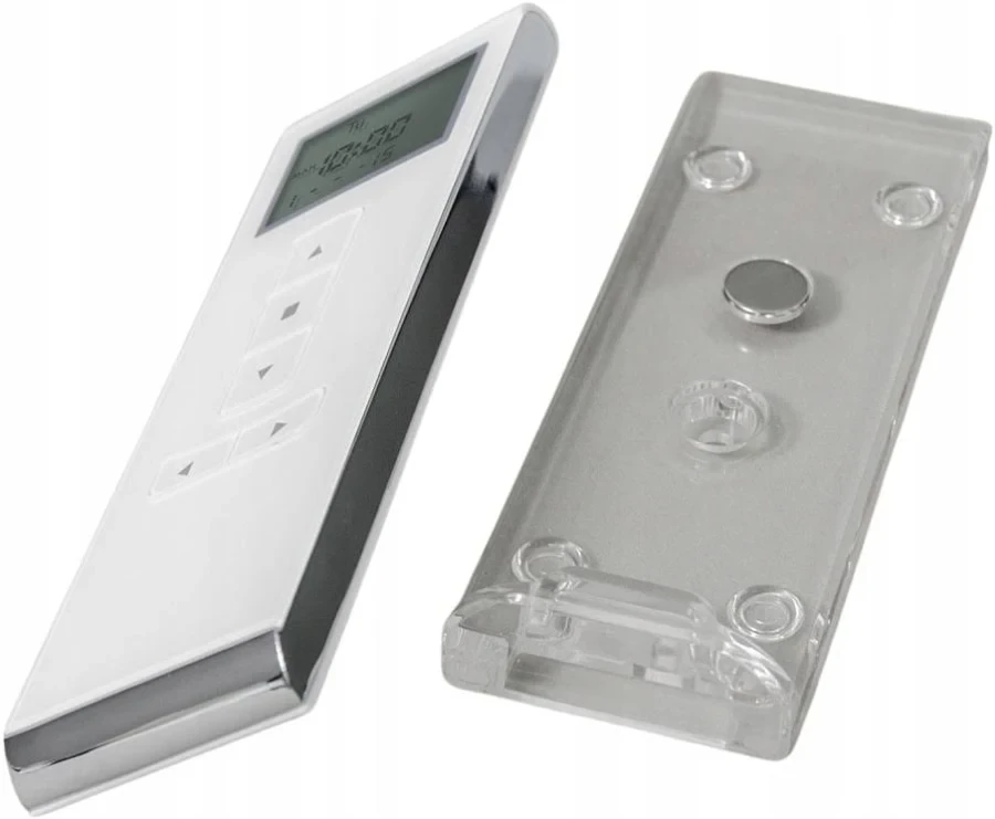

    Mam rolety zewnętrzne z wyprowadzonym przewodem 5-żyłowym z każdej kasety i do rolet dołączony sterownik Yooda Smart home.
    Czy ktoś mógłby napisać, jak je wszystkie podłączyć, tak by mieć sterowanie z pilota do tej centralki?
    Nie mam zielonego pojęcia, jak się do tego zabrać

    Jakie masz rolety tam zamontowane? Są różne wersje:
    Wariant 1: Silnik radiowy Yooda (Wbudowane sterowanie)
    To najczęstszy wybór przy centrali Smart Control. Do rolety doprowadzasz jedynie stałe zasilanie.
    Schemat przewodów:
    Brązowy: Faza (L) – stałe napięcie 230V.
    Niebieski: Neutralny (N).
    Żółto-zielony: Uziemienie (PE).
    (Opcjonalnie) Biały/Czarny: W niektórych modelach Yooda służy do podłączenia dodatkowego przełącznika klawiszowego.
    Zasada działania:
    Centrala Yooda łączy się z takim silnikiem bezprzewodowo (falami radiowymi 433 MHz). Nie potrzebujesz żadnych kabli między centralą a roletą.
    Wariant 2: Silnik przewodowy + Sterownik podtynkowy
    Jeśli Twoje silniki mają 4 przewody (Góra, Dół, Neutralny, Uziemienie), musisz zastosować moduł radiowy (np. moduł podtynkowy Yooda serii Smart Home), aby centrala mogła nim sterować.
    Schemat podłączenia modułu:
    Zasilanie modułu: Do wejść L i N w module podłączasz zasilanie z sieci.
    Wyjścia na silnik:
    Przewód czarny silnika do wyjścia "Góra" w module.
    Przewód brązowy silnika do wyjścia "Dół" w module.
    Przewód niebieski silnika łączysz z przewodem neutralnym (N) sieci.
    Przełącznik ścienny: Jeśli chcesz zachować przycisk na ścianie, wpinasz go w dedykowane wejścia sterujące w module (zazwyczaj oznaczone jako S1/S2 lub COM).

    Tak, jest pilot sterujący taki lub bardzo podobny
    Podłączenie rolet zewnętrznych 5-żyłowych do sterownika Yooda Smart Home – jak wykonać?
    Kolory przewodów następujące: czarny, niebieski, brązowy, żółto-zielony, biały.

    Jak dobrze pamiętam, to mam te silniki radiowe.
    W tych roletach co mam z każdej wychodzi przewód 5-żyłowy o dokładnie takich kolorach jak napisałeś: brązowy, niebieski, żółto-zielony, biały i czarny.
    Chcąc mieć również przełącznik na ścianie, to ten biały i czarny wpinam w przełącznik i to będzie działać?

    Doradca w salonie z oknami wspominała mi, że mogę sterować roletami z dowolnego miejsca na ziemi, abym miał tylko internet, ale... sama centralka Yooda też musi być podłączona do internetu?
    Czy za pomocą pilota mogę sterować w danej chwili jedną roletą, czy tylko wszystkimi na raz opuszczać i zamykać?
