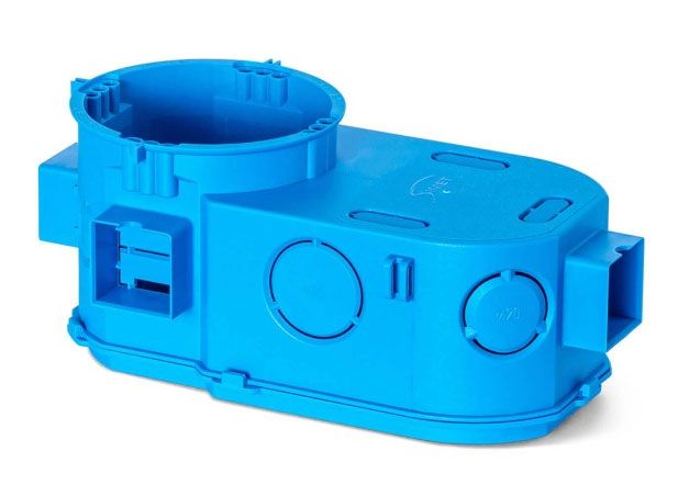

    Pomóżcie mi dobrać komponenty, bo nigdy tego nie robiłem.
    Mam 9 rolet
    Puszki tunelowe niebieskie, ale salon z kuchnią ma 4 rolet w 2 puszkach na przyciski podwójne. Nie wiem czy tam wejdą mi dwa sterowniki do takiej puszki. Wejdą 2 takie dopuszkowe?
    Niebieska puszka podtynkowa podwójna do osprzętu elektrycznego, widok z boku
    Plus jeszcze tam są kable, gdzie nie ściągnę izolacji już raczej poniżej światła puszki. Może jest na to jakiś knif?

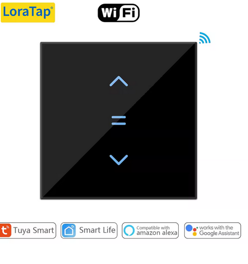

  • #14 21872385
    Facto.
    Posty: 143
    Ocena: 11
    a co myślicie o tych dotykowych?

  • #15 21886752
    marcin.dtr
    Posty: 33
    Ocena: 5
    >>21872385
    Wszystko zależy, jaki efekt chcesz osiągnąć, co już miałeś i czy masz jakieś swoje preferencje co do tego, jak chcesz sterować roletami i resztą SMART HOME.
    Ja wcześniej miałem rolety na łącznikach Ospel ŁP-7R/m/00, a za nim Shelly 2PM. W obecnym domu będzie ten sam łącznik, ale przechodzę na Sonoffa MINI-ZBRBS i sterowanie będzie poprzez HA i najczęściej poprzez komendy głosowe.
    Wybór jest duży, ale to zależy od tego, co chcesz osiągnąć, jak masz rozłożone przewody i itp.
